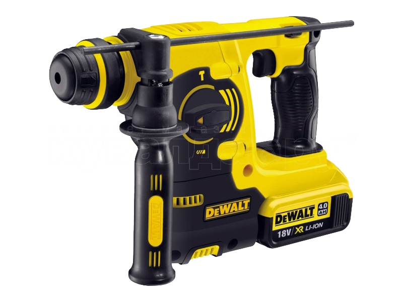

лирик
лирик
Регистрация: 13.12.2013
Орша
Сообщений: 3336
06.08.2014 в 21:09:18
может посмотрите в сторону аккумуляторного перфоратора?

лирик написал : в сторону аккумуляторного перфоратора?
А начальство пусть сравнит пять тысяч рублей сверх бюджета с "тюрма сидеть". Есть у вас бездельник по ТБ? И его предупредите - письменно.
