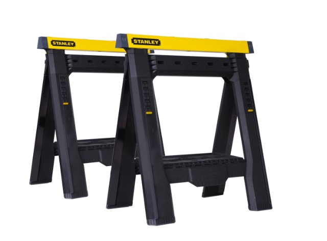

тема про кОзлы, самодельные или покупные, цельные и складные. покупные представлены немногими компаниями, неплохие есть у стенли http://www.stanleyrussia.com/products/subsub/Ящики%2C+сумки+и+пояса+для+инструмента/Кόзлы+складные/Кόзлы+складные понравились эти http://www.stanleyrussia.com/products/detail/Ящики%2C+сумки+и+пояса+для+инструмента/Кόзлы+складные/Кόзлы+складные/Кόзлы+складные+%222-Way+Adjustable+Sawhorse+Twin+Pack%22+пластмассовые+регулируемые+по+высоте+STST1-70559
но цена подталкивает к творчеству:) на ютубе полно роликов про то, как сделать эти самые козлы, много всяких кострукций, весма просты в изготовлении, материала минимум. но вот какие удобней?

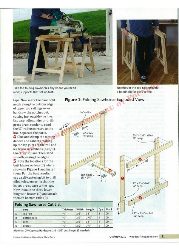

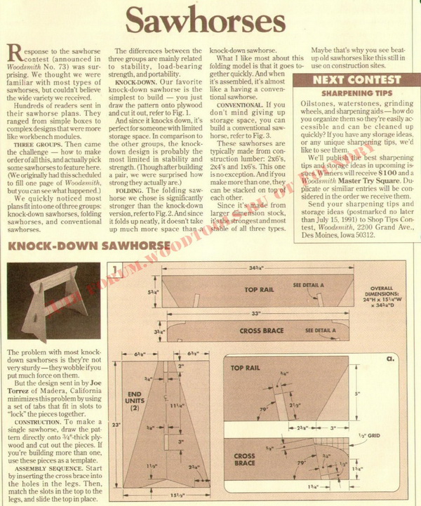

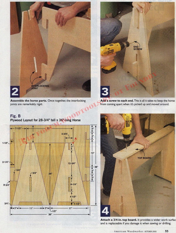

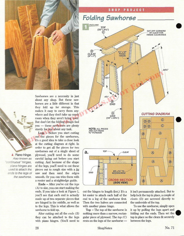

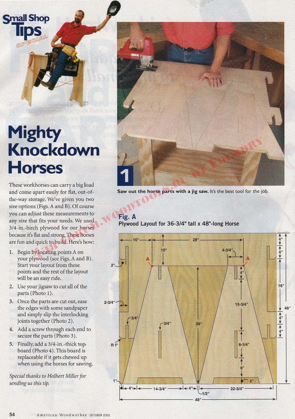

вот интересные конструкции №1 №2 №3 №4

мне компактные нужны, чтобы сложит и перевезти .... в идеале http://www.stanleyrussia.com/products/detail/Ящики%2C+сумки+и+пояса+для+инструмента/Кόзлы+складные/Кόзлы+складные/Кόзлы+складные+%22Stanley%22+пластмассовые+с+алюминиевыми+ногами+1-97-475
для стационара конечно из фенеры несложно сделать , здорово что сразу выкройка есть ...

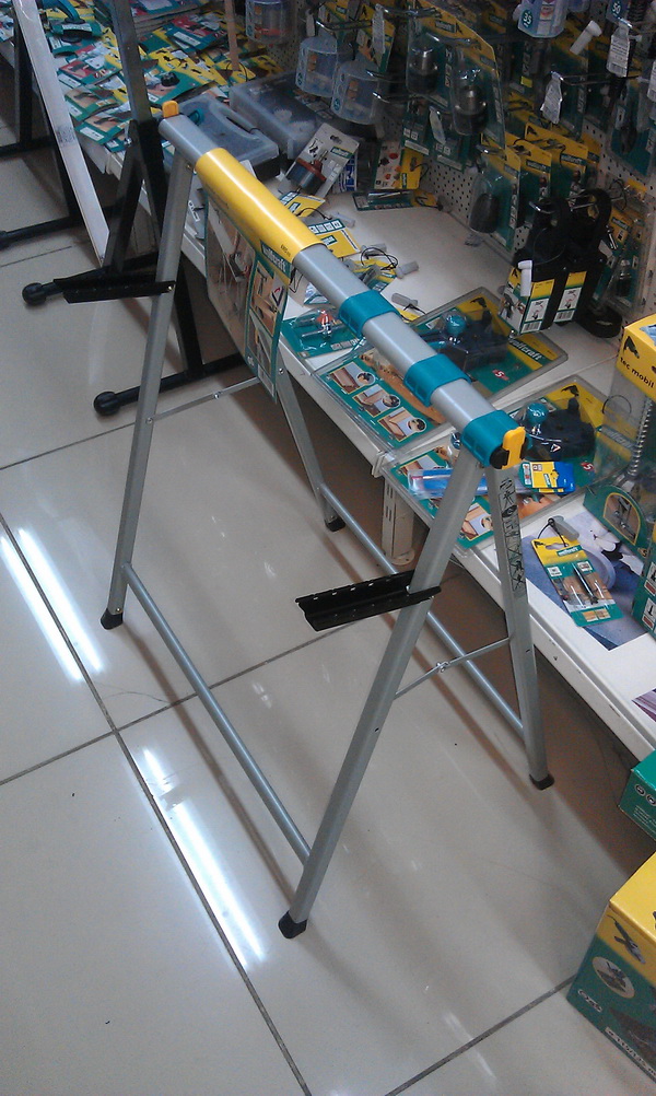

вот такие видел сегодня в румянцево http://www.wolfcraft.com/en/products/p/roller_stands_workstands/1_workstand_work_support/s/p/index.html

деревянные из ролика выше- прикольные, но 100кг нагрузки немного .... хотя .... да выдержат...
а вольфкрафт не складывается, хотя ценнк супер

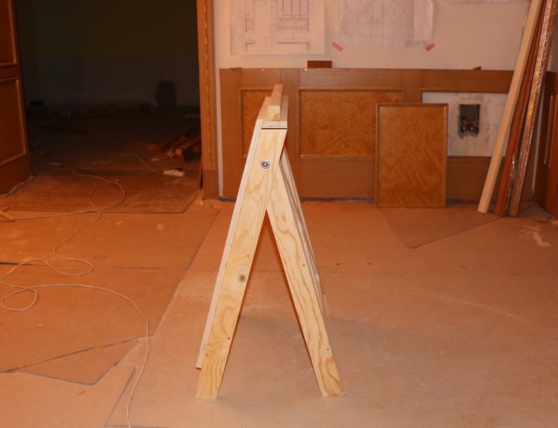

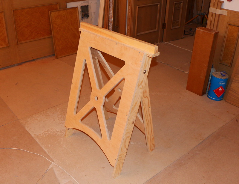

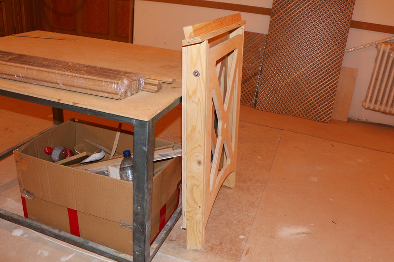

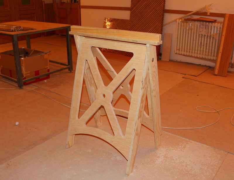

перебрав множество конструкций, представляю свой вариант: материал фанера 18мм, рабочая высота 900мм, ширина опорного бруска 700мм

Симпатишный козёл:D

видимо хорошо прошли выходные .... результативно !
