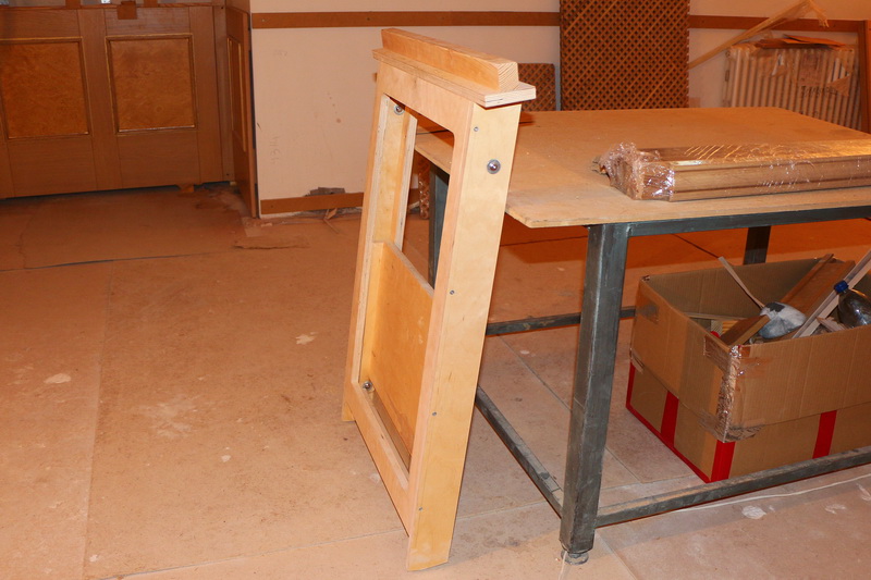

кухонщик написал : представляю свой вариант:
конструкция склеена ПУР клеем и скручена саморезами в плюсе: высокая жёсткость, (двое сверху плясали), весьма устойчева, минимум материала в минусе: тяжёлая-8 кг, при поднятии для перемещения норовит сложиться, что весьма неудобно, отсутствует нижняя полка для инструмента

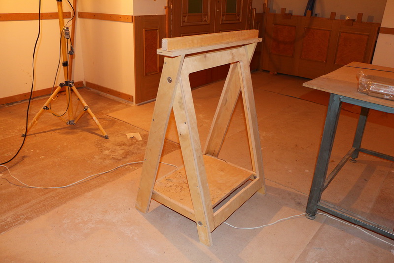

вариант №2
vitil
vitil
Регистрация: 12.08.2010
Мурманск
Сообщений: 1327
13.08.2014 в 23:17:23
кухонщик написал : вариант №2
И проще и легче. Даешь раскладку)!

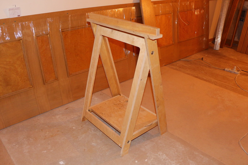

вариант №2 получился тяжелее на 1 кг, чуть менее жёсткий, хотя вполне достаточный. решил немного облегчить:
vitil
vitil
Мурманск
Сообщений: 1327
18.08.2014 в 22:24:42
кухонщик написал : вариант №2 получился тяжелее на 1 кг
За счет "полочки"? А как же "переплет" в варианте №1?

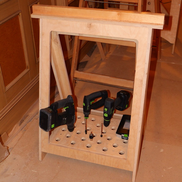

обновил :)
sanya1965
sanya1965
Регистрация: 15.10.2007
Сообщений: 21909
04.09.2014 в 15:11:51
кухонщик написал : обновил :)
в этом варианте сразу видно, что стол тоже должен быть от салатового производителя. пока дисгармония режет глаз. :)
