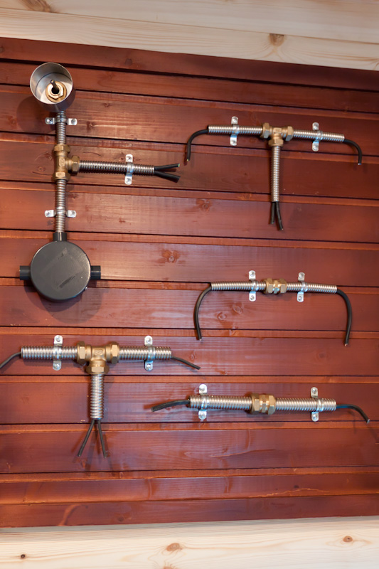

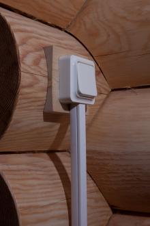

можно и меди напаять
можно так :
меня тут убеждали что вот так, это красиво !
вобщем моя в депрессии по поводу электрики .....
