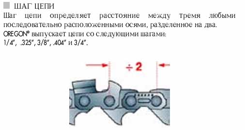

16" 55 1.3 (.050") 3/8" Вроде, теперь, Вашими стараниями, и других ответивших, стало понятно какая цепь нужна. Если позволите, еще пара ламерских вопросов:
  1. 3/8" это расстояние между чем и чем?
  2. Является ли цепь стандартным изделием, т.е. если я правильно подобрал вышеприведенные цифры, должен ли я еще думать про такие вещи как конструкция шины, количество зубьев звездочки и что либо еще?

2timophey_p вот вам и ответ - 3/8 - шаг, 1,3 - толщина паза, 55 - кол-во звеньев.
По пунктам:
  1. Между звеньями цепи 2.Этих данных достаточно. Больше вам ничего не надо. Ну разве что в редких случаях можно заморочиться вопросом "Для продольного или поперечного пиления", но это уже влияет на угол заточки. Как правило в продаже есть только одного типа - для поперечного. Продольно она тоже будет пилить, но если продолно пилить много, то лучше заморочиться переточкой цепи.

LM написал :
Немного уточню (см. картинку)
2timophey_p, если хотите до конца разобраться в этом вопросе - скачайте справочник Орегона http://www.oregonchain.ru/ru/pdfs/MM_RU.pdf
