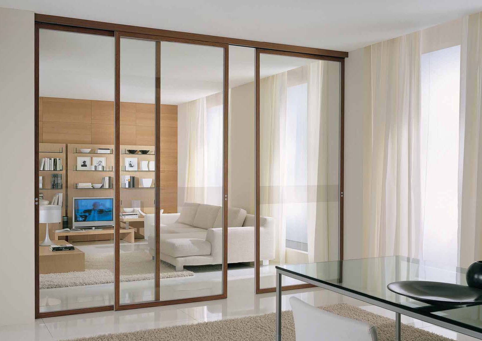

Друзья, добрый день.
Хочу в комнату поставить раздвижную перегородку:
  • ширина комнаты: 3400 мм, высота комнаты: 2730 мм
  • 3 створки (секции)
  • верхний подвес (без нижних рельсов)
  • секции могут сдвигаться в одну сторону, 3 направляющих
  • матовые стёкла
Что-то типа такого:
Подскажите, у кого есть опыт или знания, где (в Москве) или у кого заказать такую перегородку из разряда дешево и сердито. Дешево, т.е. дешевле конкурентов.
На данный момент из 8 отобранных публичных компаний получил пока 3 ценника за комплекс (замер + изготовление + доставка + установка). Минимум выходит 95 тыс. рублей. Жду ответа остальных, но может кто-то ещё даст совет, куда можно обратиться.

Yuri1965, при таких размерах и конфигурации (три полотна на трех направляющих) люфт будет весьма приличный. Указанная стоимость более чем приемлемая, если в качестве исполнения и безопасности нет сомнений, да ещё и с услугами, надо брать. Нормальная перегородка, подобная Вашей, с триплексом не меньше 120т.р. А оригинальный Astor (что на картинке) значительно дороже будет. P.S. На этаж то такие полотна занесутся?

Здесь могут возникнуть проблемы. Если учитывать пожелание
Yuri1965 написал :
У всех подвесных дверей должен быть нижний проводник, чтобы они не болтались. В Вашем варианте у 2-й двери нижний проводник, а между 2-й и 3-й дверью должен быть междверный ролик, чтобы исключить парусность у последней. Такой ролик есть только для системы в цвете алюминий. Его конечно можно изготовить и для цвета под дерево, но я не знаю ни одной фирмы, которая бы это практиковала. Поэтому уточняйте у фирм как они уберут парусность у 3-й двери.

с нижним роликом...? тут зависит как часто перегородка будет использоваться. У меня 5 полотен на 4,5 метров - просто триплекс, без рам, и нижних роликов/направляющих. дистанцию между полотнами держат фторопластовые "грибки" (сверху в том числе). Да, сию конструкцию слегка (тяжелая она однако) шатает если ветер за окном и окно открыто. Но не критично.

Нижний проводник более обобщенное понятие - это может быть и ролик и штырь и "грибок". Вы сами можете представить как бы болтались и звенели Ваши двери без "грибков".
