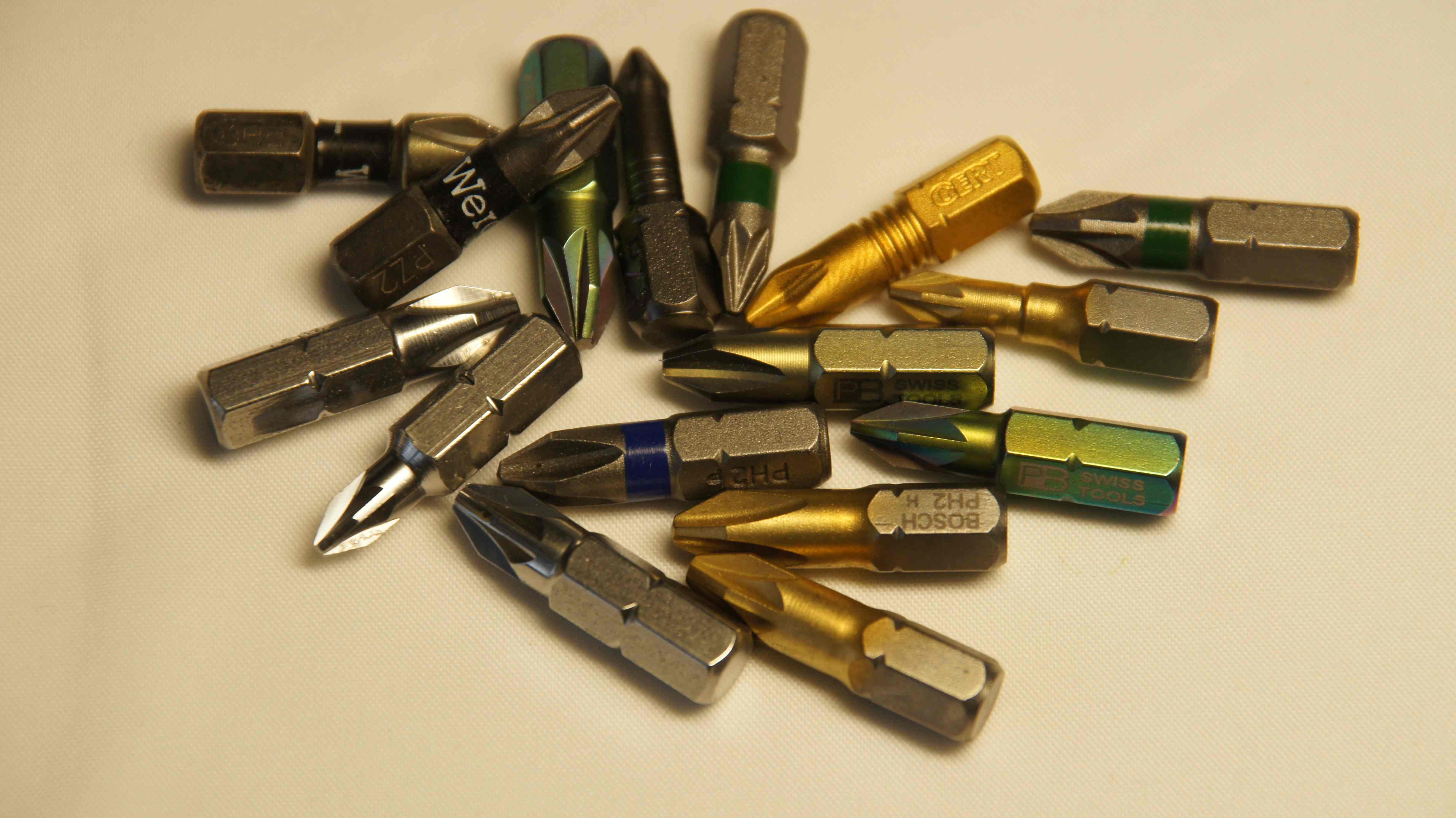

С оказией добрались до меня новые битки. Решил замутить небольшой тест для темы. Герои программы.
PBST, Wiha нержавейка, Gert, Magna из пресловутого наборчика Bosch, Bosch (из touhgbox), ну и чтобы стало веселее Wera impaktor.
  1. PZ1.
Все сели ...не очень. На фото это не заметно, но по ощущениям лучше PBST и Gert. Magna за счет своего напыления просто тупо цепляется, поэтому на ровне с первыми.) Остальные в аутсайдерах, в конце всех Wiha.
  1. PH2. Саморезы, хотя и из одной банки (оби), но с индивидуальностью, еле подобрал более менее одинаковые.
Здесь отлично зашла Wera. Остальные на равных, кроме Wiha, она опять отказалась влезать.
  1. PH2 на клопах.
Здесь не очень отчетливо (сорри за фокус), но все же видно, что Wera зашла лучше всех. 2 и 3 места у Magna и Bosch. PBST отстал, а хуже всех выступил кто? Правильно, опять Wiha (за что такие деньжищи отдавал?). Она даже ровно не смогла стоять, чуть не падала, поэтому собственно и с фокусом фигня, торопился не уронить. :scare К сожалению Gert PH2 не оказалось.
  1. PZ2.
Здесь вроде все видно, лучше села опять Wera. Потом PBST и Magna. Следом Gert. Хуже всех сюрприз Bosch. Wiha в этот раз решила хлопнуть дверью. :D
Итог.
  1. Wera
  2. Magna
  3. PBST
  4. Gert/Bosch
  5. Wiha
По цене/качеству сравнивать не буду, так как магна в этом случае рвет всех в клочья, а Wiha тупо всем сливает и курит в стороне. Надо будет большие размеры у неё проверить, а то получается красивая безделушка (моя грустить :( )

Mistigris, а где на первом фото Magna?
Mistigris
Mistigris
Регистрация: 21.12.2013
Сообщений: 2347
06.06.2017 в 13:27:34
dim-on написал: а где на первом фото Magna?
Она на всех картинках крайняя справа.

dim-on написал: такие биты
Эти биты из старого набора (это отмечено), там это Magna, очень хорошие биты.

Mistigris написал: PH2 на клопах.
  • клопы, это кошмар. Тому,кто их делает, надо отрывать руки! :mad:
Mistigris написал: что Wera зашла лучше всех
  • но тоже, как будто, не идеально?
Mistigris написал: Остальные на равных, кроме Wiha, она опять отказалась влезать.
  • у ТС, с Wiha, тоже не задалось, а у меня всё замечательно - посадка близка к идеальной!
Mistigris
Mistigris
Сообщений: 2347
06.06.2017 в 14:58:04
Alarm написал: но тоже, как будто, не идеально?
Крепеж у сетевиков это жесть жестяная. Клопы еще выбрал получше, там были такие чУдные экземпляры.))) Визуально все с зазорами, так чтобы в притирку нет. Когда ставил и снимал под пальцами увереннее заходила и держалась именно вера импактор, картинками это не передашь, поэтому в моем личном рейтинге она лучшая. Ну и магна, она буквально липнет пока новая и оценить насколько хорошо держится шлиц только за счет геометрии не получается. Кстати, вера PH2 слегка сработанная как раз на черных саморезах, может это не играет, а может наоборот, "заточилась" под них.)))
