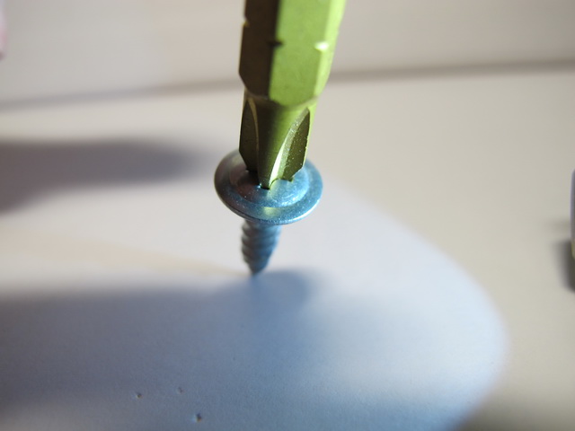

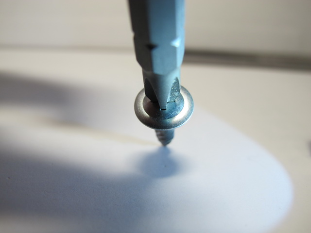

08.12.2016 в 18:48:19
ZucerMan написал: Доклад закончил
Дополню Bahco, которая кованная
USH торсионный
USH с загогулиной

Felo

08.12.2016 в 21:28:27
nikwood87 написал: Felo
nikwood87,
Не шибко...

08.12.2016 в 22:06:34
ZucerMan написал: Не шибко...
Что есть
Bahco, тайваньская
Али-баба

08.12.2016 в 22:30:35
nikwood87 написал:
Что есть
Bahco, тайваньская
nikwood87,
nikwood87 написал: ZucerMan написал: Не шибко...
Что есть Bahco, тайваньская
Имелось ввиду качество посадки в шлиц

08.12.2016 в 22:36:15
