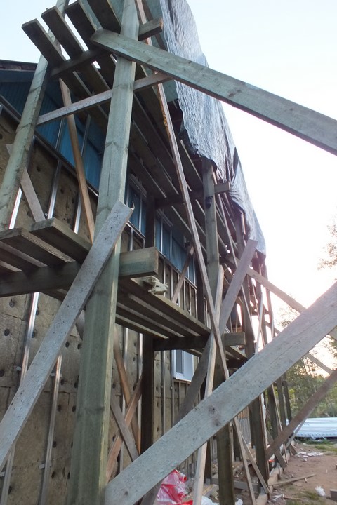

Kall=хоз=Nic написал: с отрыванием голов
Вот смотри-леса h=7м.Первая опора лежит на отмостке,вторая-на ПГС,на брусе.Крепились уголками.После демонтажа потери чёрных саморезов-примерно 10%,клопов-примерно 90%.Просто отрывало шляпы. Чёрные-3.5х35,клопы-4.2х35
