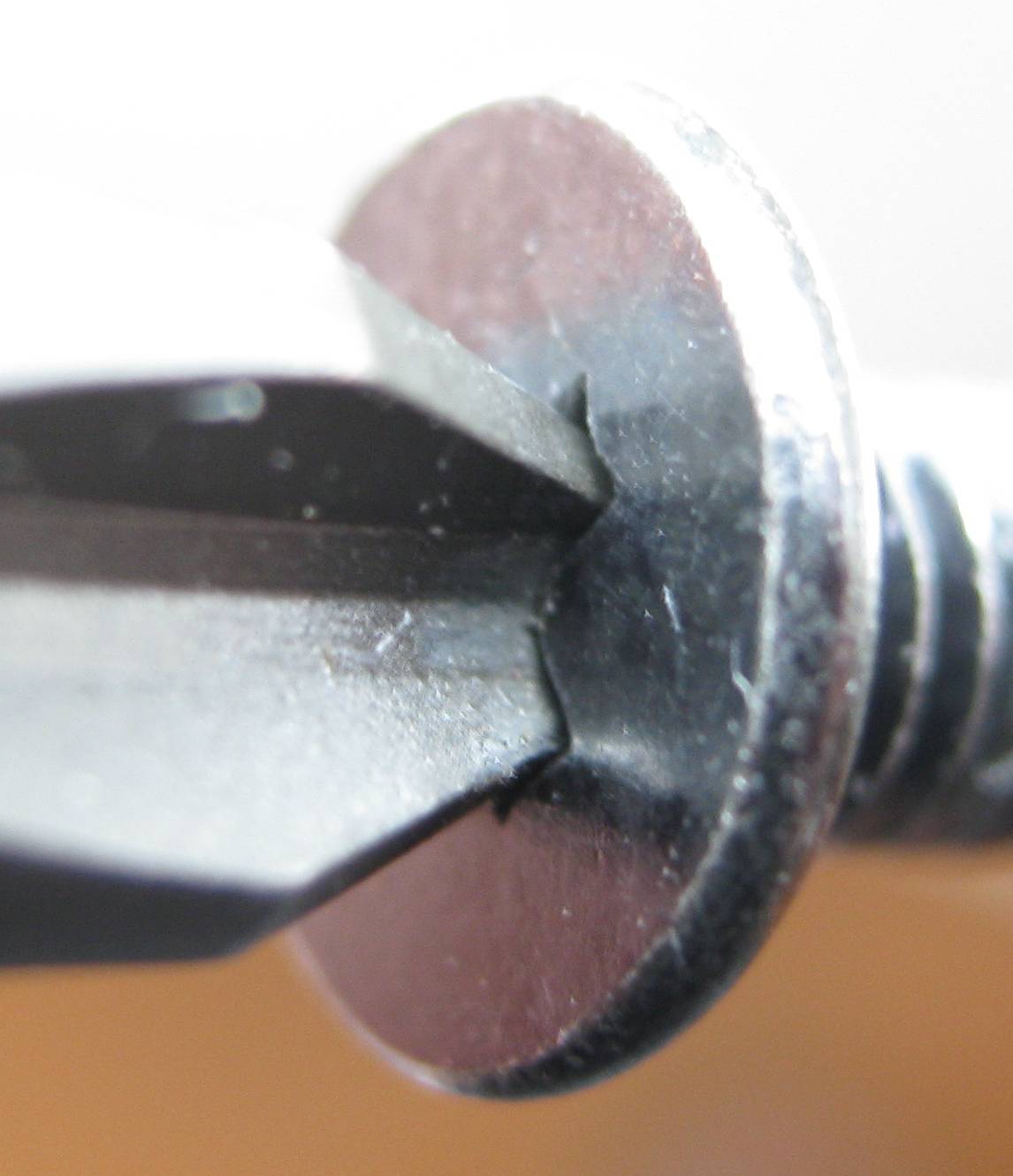

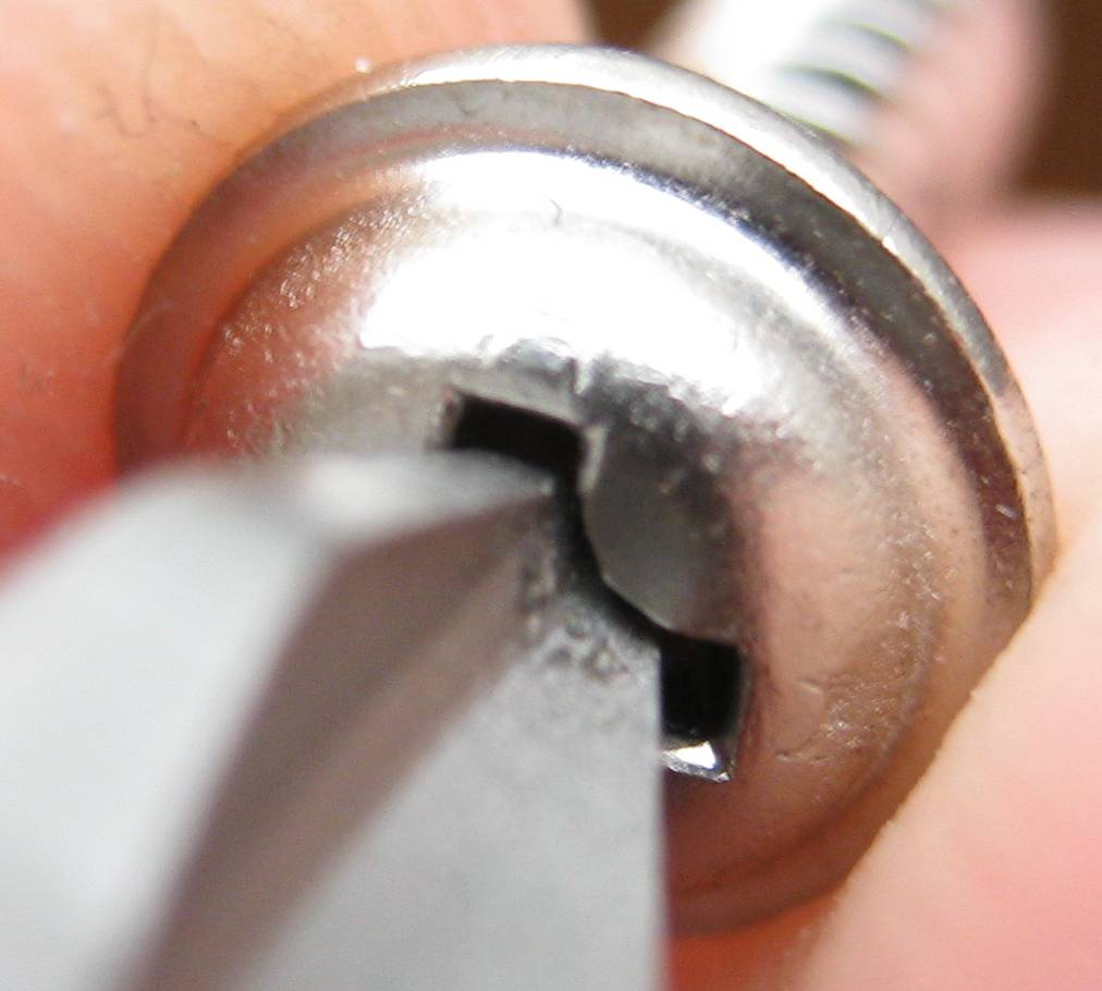

SB3 написал: Фигня какая-то), прекратите ерундой заниматься :) Взял отвертку Boxo, Felo, биту Felo 25мм, китайскую биту 25мм, шуруп наверное 35мм длина,куплен в "Оби", всё PH2. Всё "втыкалось" в этот шуруп и при удержании за отвертку или биту параллельно полу шуруп не падал). Зазорчики есть у всех.
SB3,
SB3 написал: Зазорчики есть у всех.
Воистину у всех, Кэп! Осталось понять количественную разницу, которая порождает разницу качественную Воткнутое в стену шило тоже "удерживается". Но это не говорит ровным счетом о том, что оно сможет при этом что-то вращать.
Критерий "удерживания" мне неведом, но вот, что при одинаковом моменте нагрузка на рис. справа раза в два (ДВА!) будет больше - очевидно для всех, кто изучал физику за 7-ой класс
Воистину у всех, КЭП! Разница лишь в количественной величине, которая порождает качество.(Вообще, система допусков именно об этом)
Критерий "удерживания" мне неведом. Но вот то, что на рис. справа нагрузка при одинаковом моменте будет раза в два (ДВА!) больше - очевидно для всех, кто знаком с курсом физики за 7-ой класс.
Кстати, воткнутое шило в стену тоже "удерживается". Но это ровным счетом ничего не говорит о его способности что-нибудь крутить.
PS Бита Wiha (справа) ОТЛИЧНО удерживантся в гор. положении. Она просто защемляется в шлице винта. (Как конус Морзе)

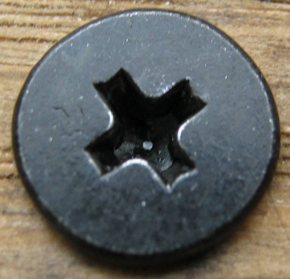

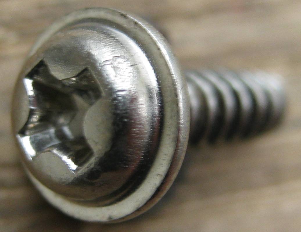

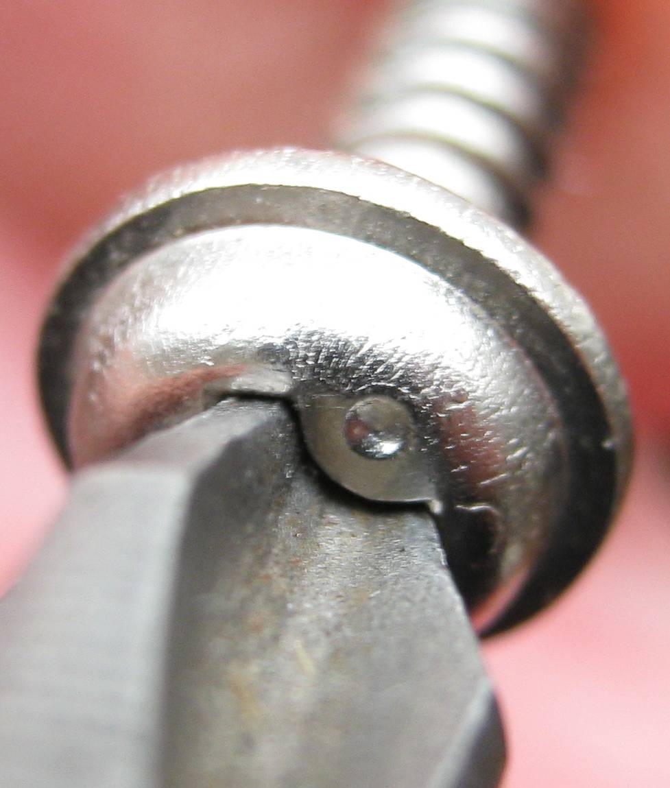

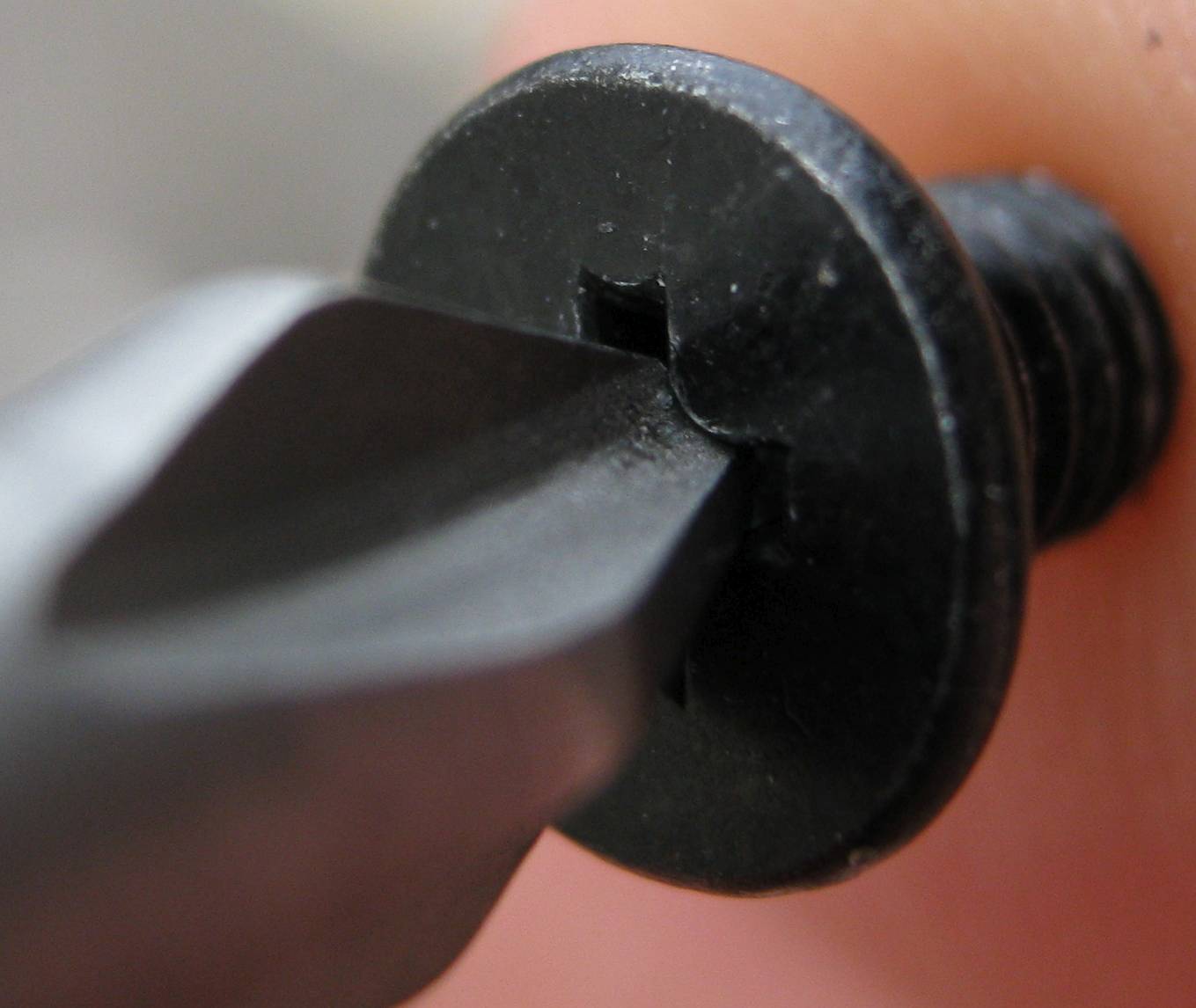

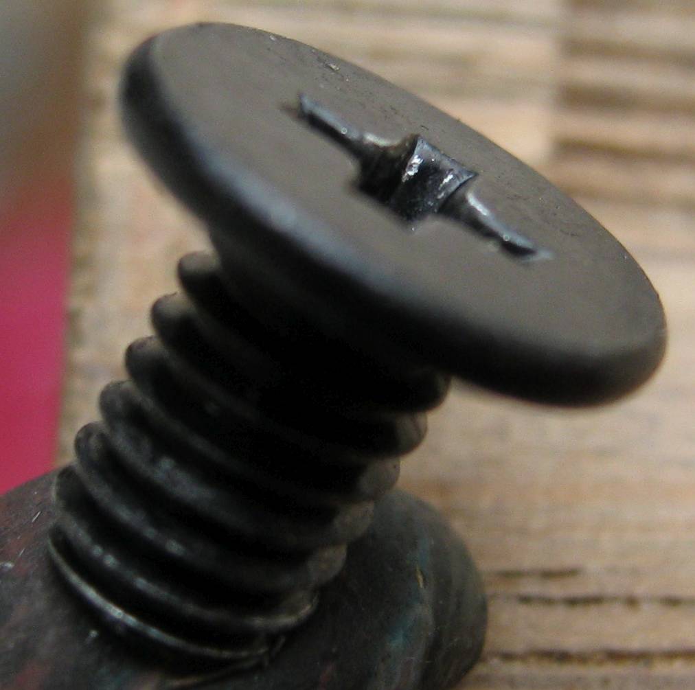

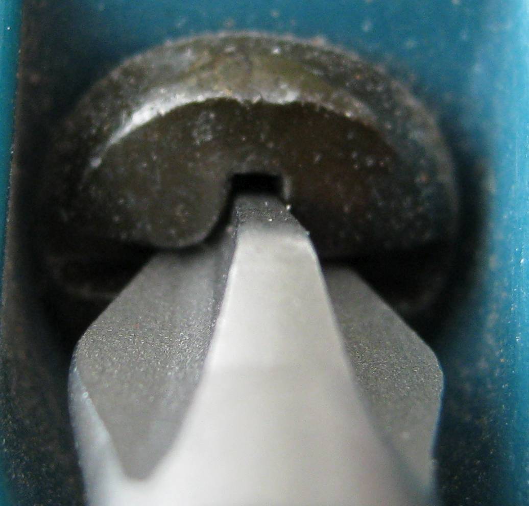

10.12.2016 в 12:51:57
SB3 написал: но находится один "гений" с винтиком неизвестного происхождения

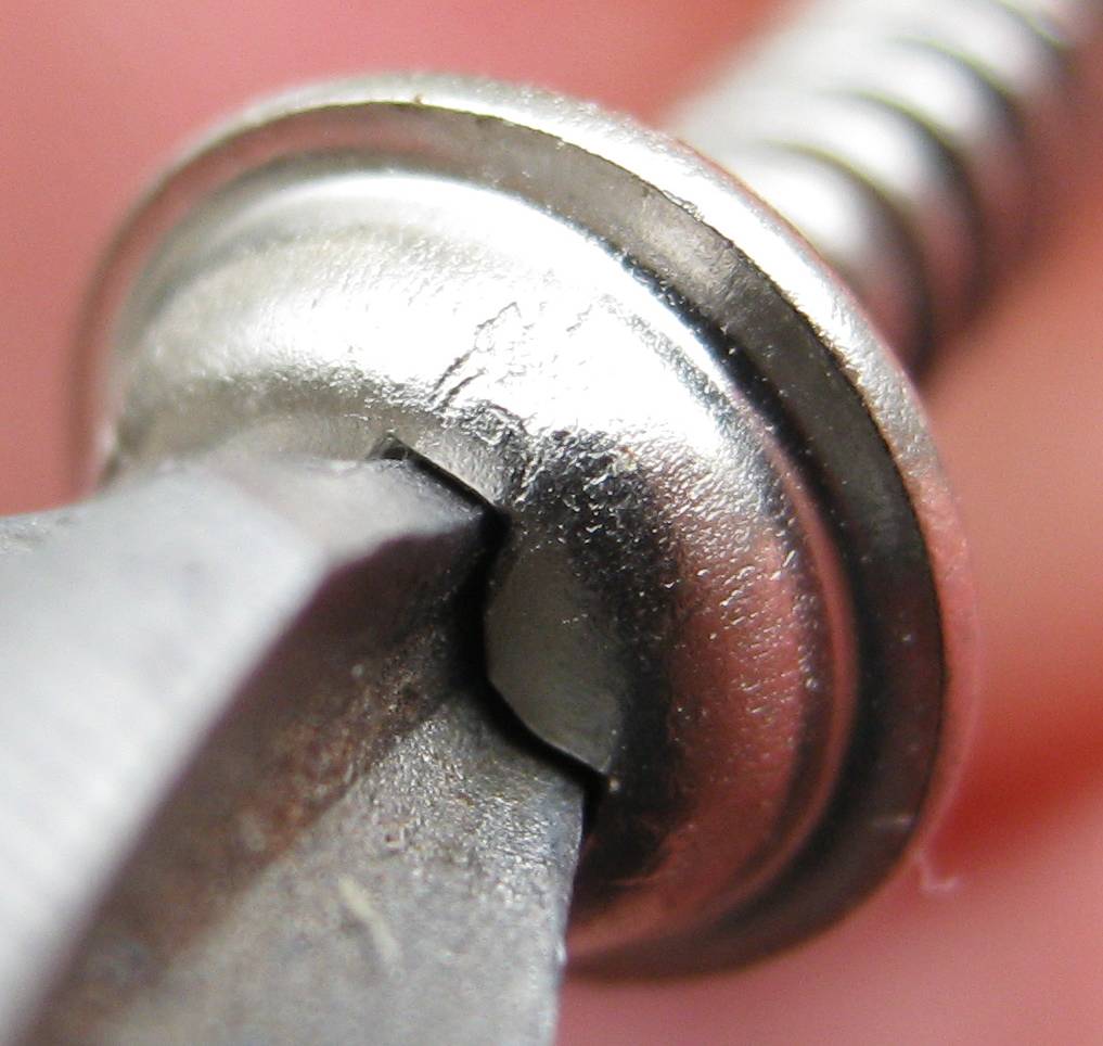

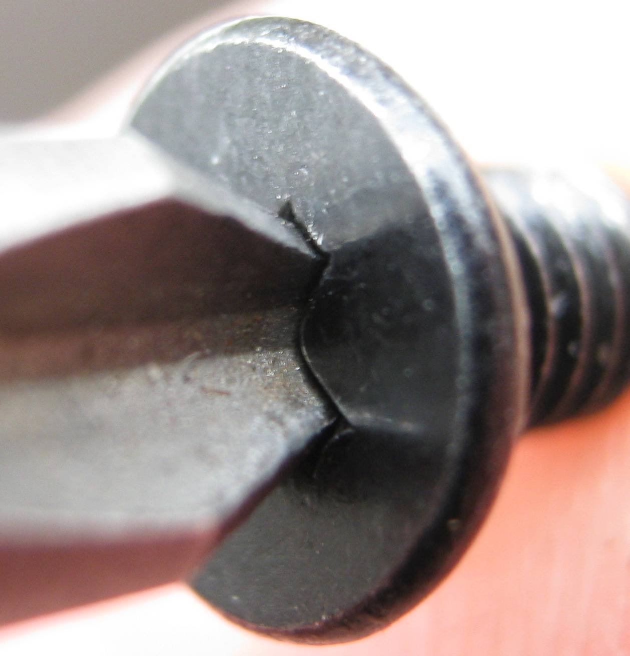

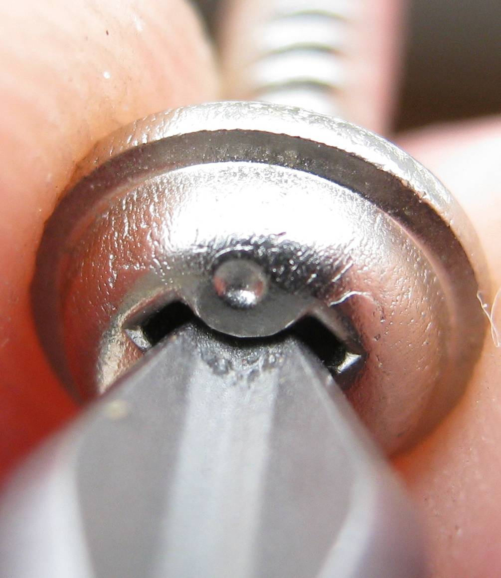

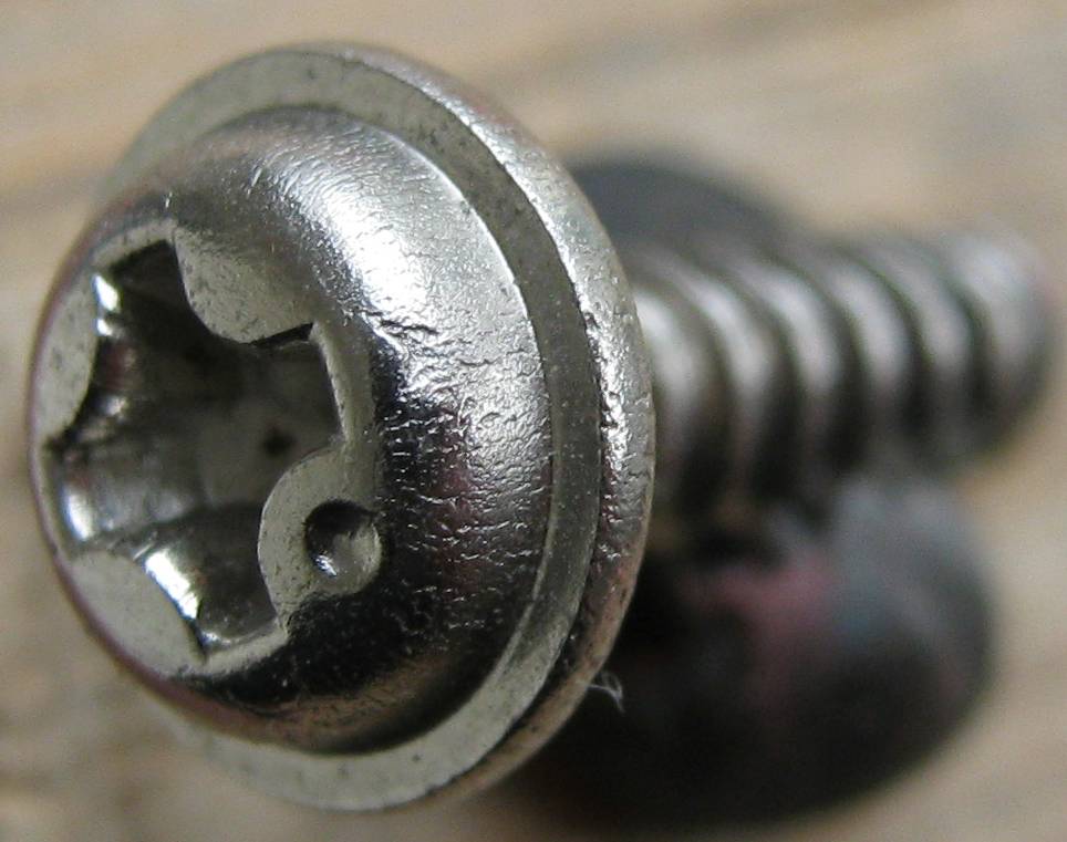

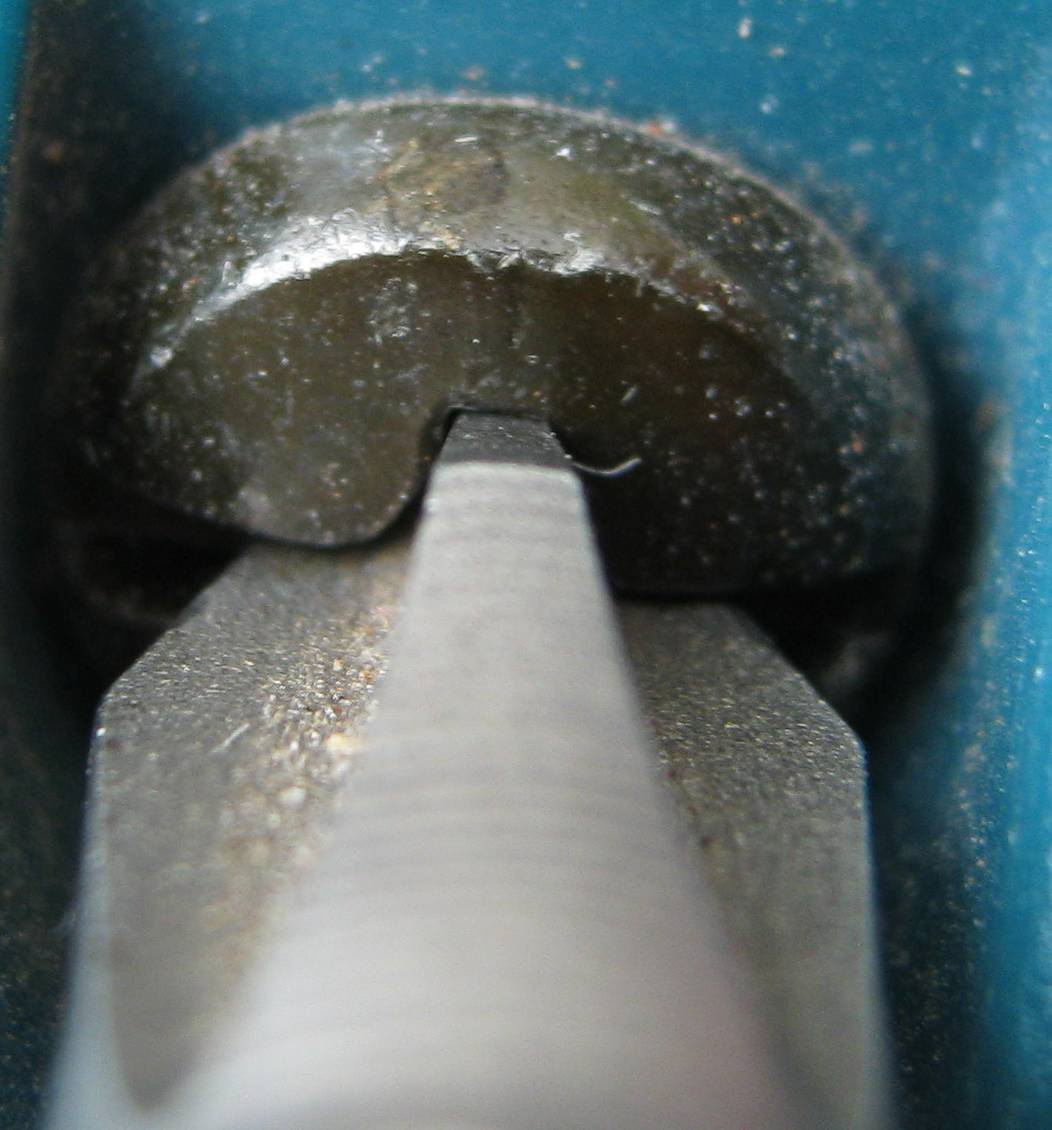

Попробуем то же самое с винтиками "известного происхождения"
Винт М4 от монитора NEC
Два самореза 3 мм от принтера Sumsung. Один из них - с заветной точкой. В остальном разницы нет.

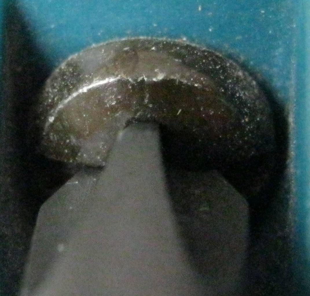

И саморез, скрепляющий корпус перфа Makita. Заметим, что он далеко не прецизионный и не мелкий. Отдельно самого самореза фото не делал.

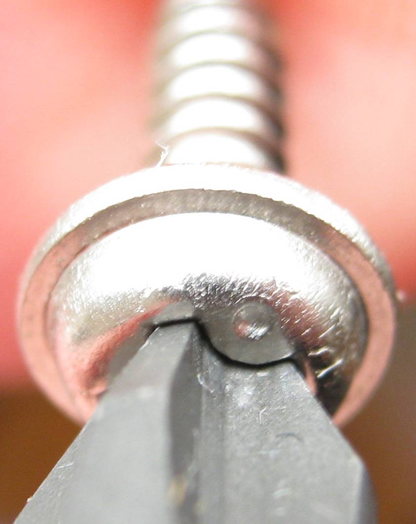

Бита AEG из оранжевого набора:
Посадка полная

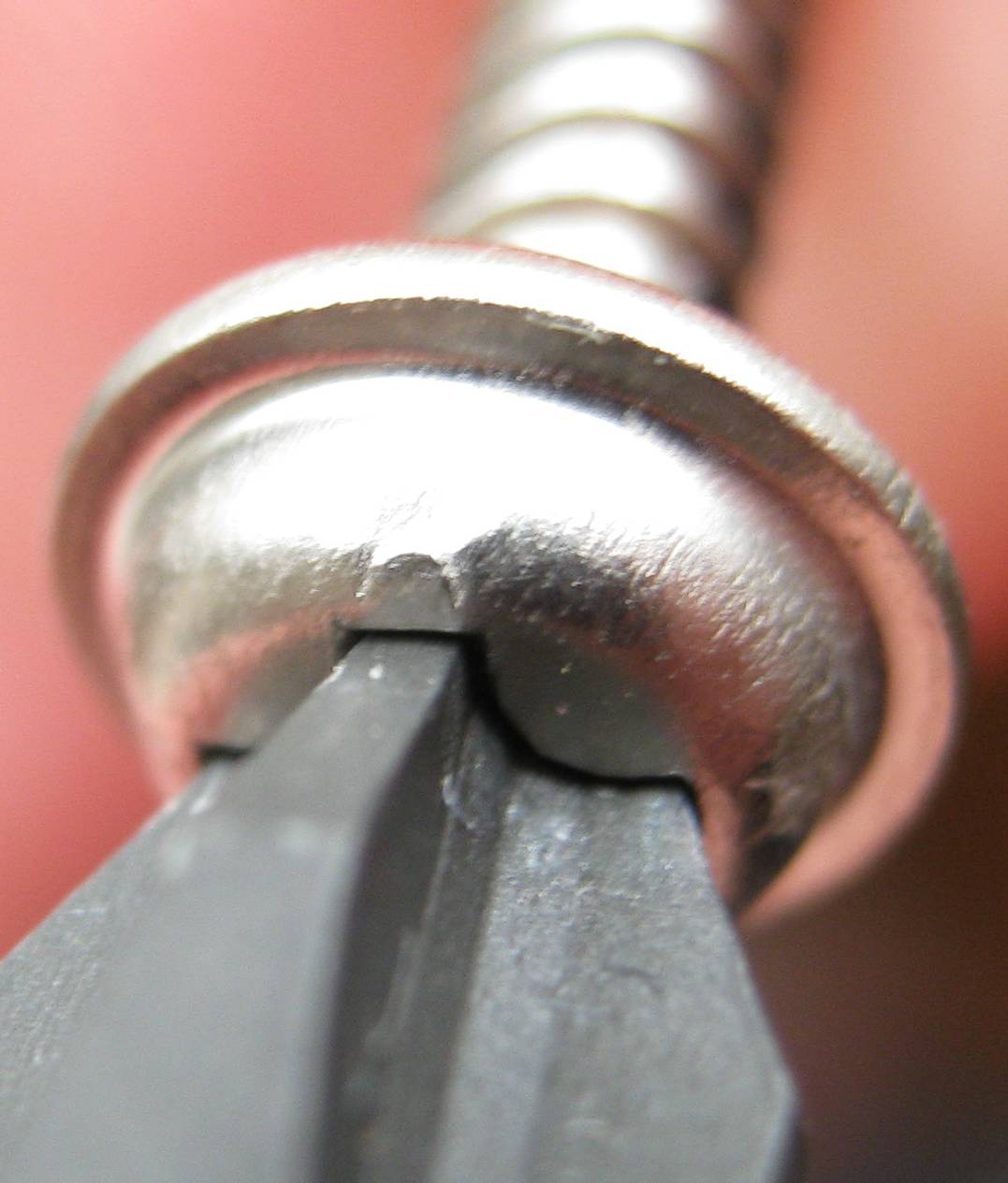

Отвертка (электроизолированная) Hilti (Wera):
Посадка полная

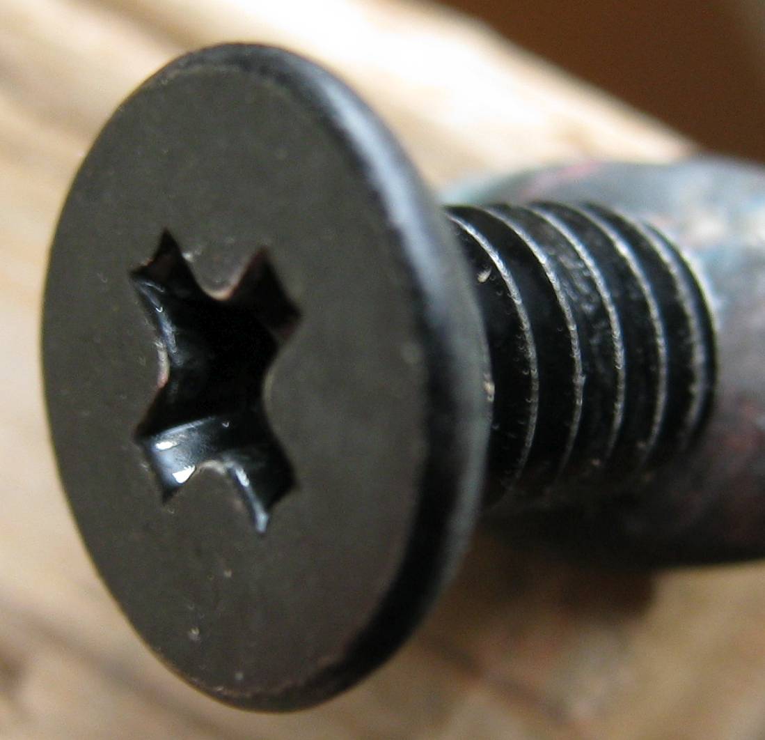

Бита Wiha:
Если саморез на перфораторе, наверное, открутить получилось бы, правда с расковыриванием самореза, то монитор разобрать не удалось бы в принципе. Бита в винт монитора ВООБЩЕ не заходит. Т.е. она становится просто сверху на шлиц. Примерно так же (чуть лучше) и в саморез принтера.
Посадка- никакая, т.е. отстутсвует
