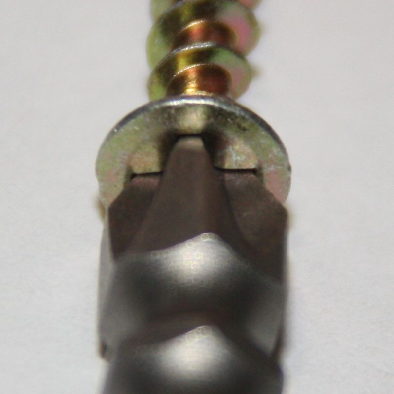

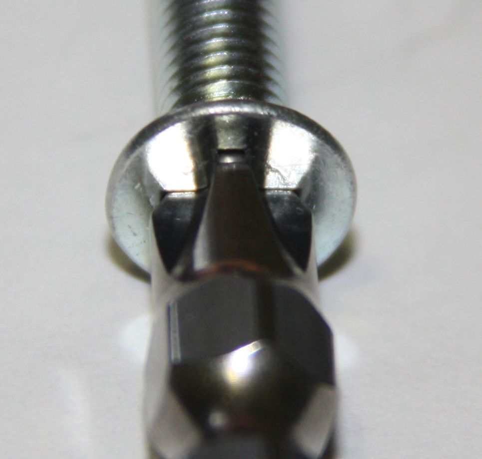

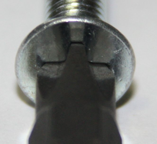

Визуальное сравнение кончиков бит Wiha и AEG. Глазами видна разница в размерах (толщине). Напоминаю, допуск 50 мкм!!!
Alarm
Alarm
Регистрация: 18.01.2014
Сообщений: 2619
10.12.2016 в 15:21:30

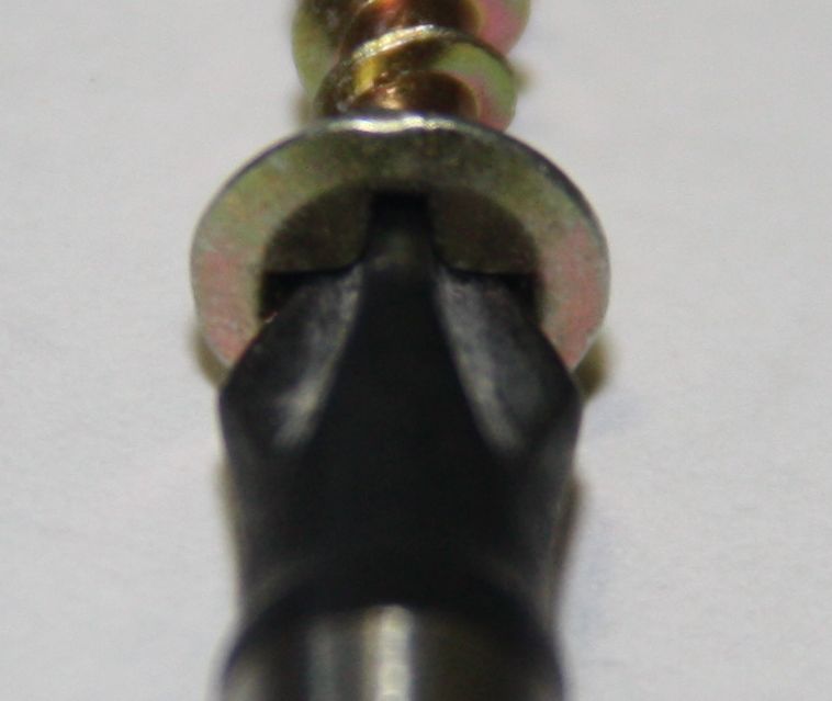

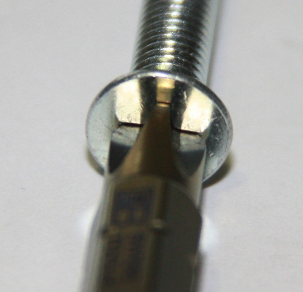

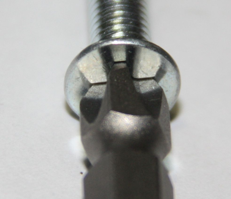

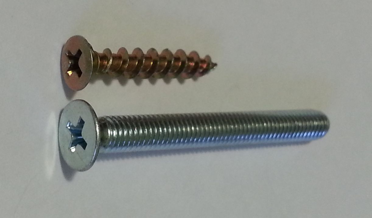

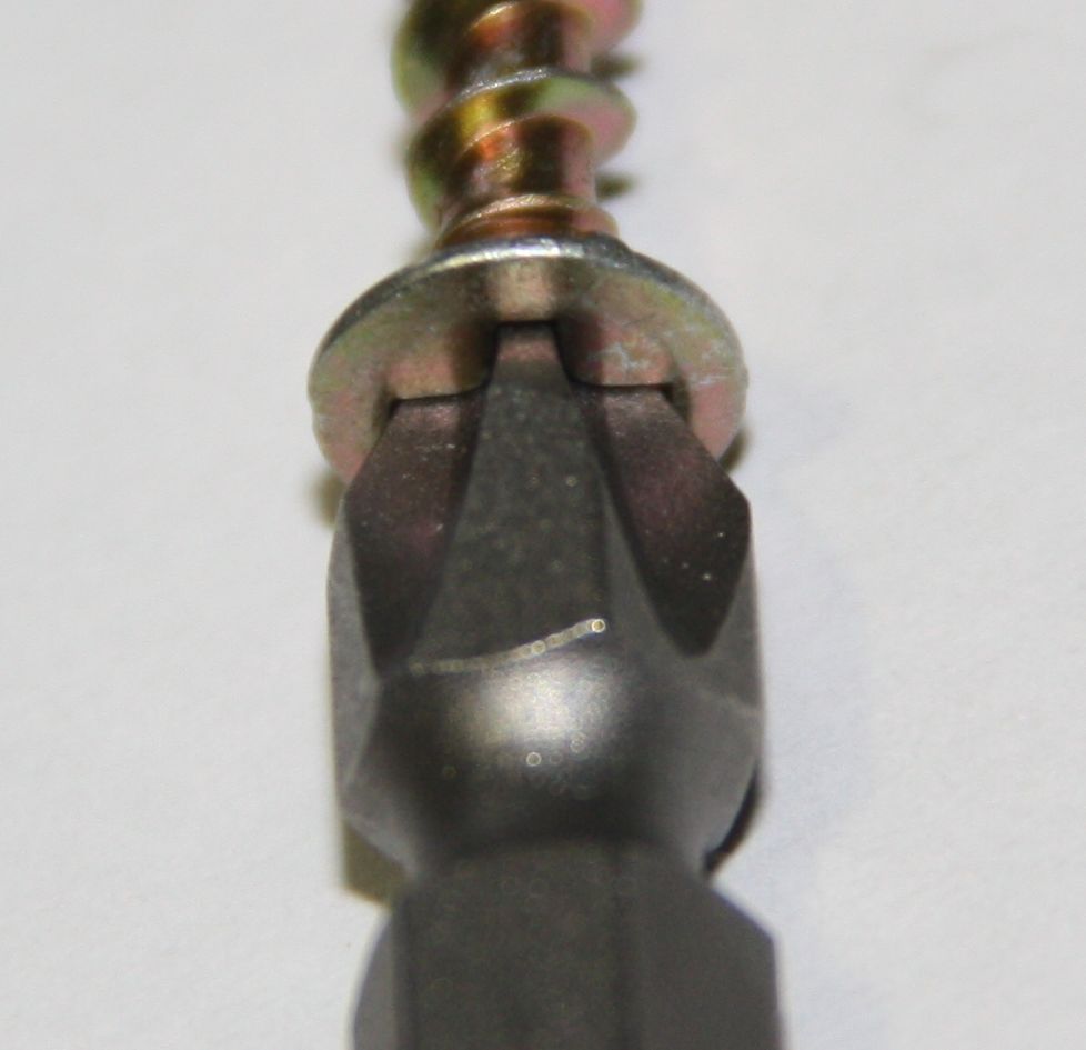

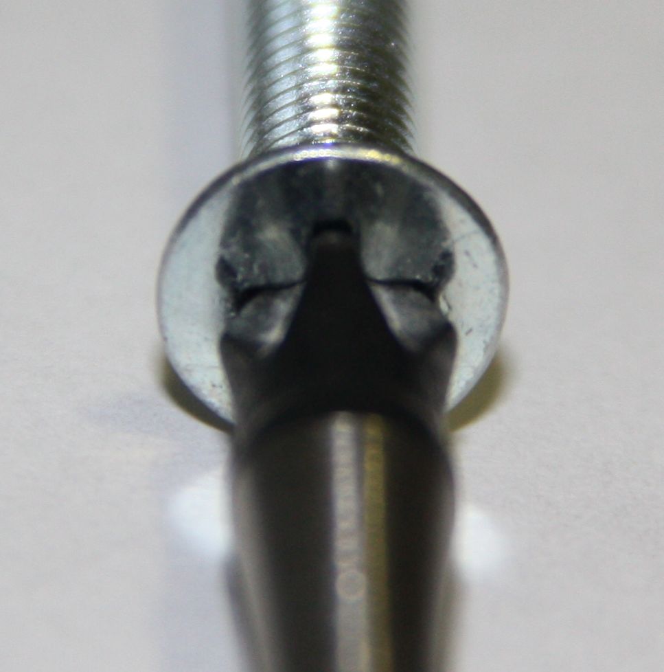

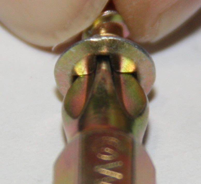

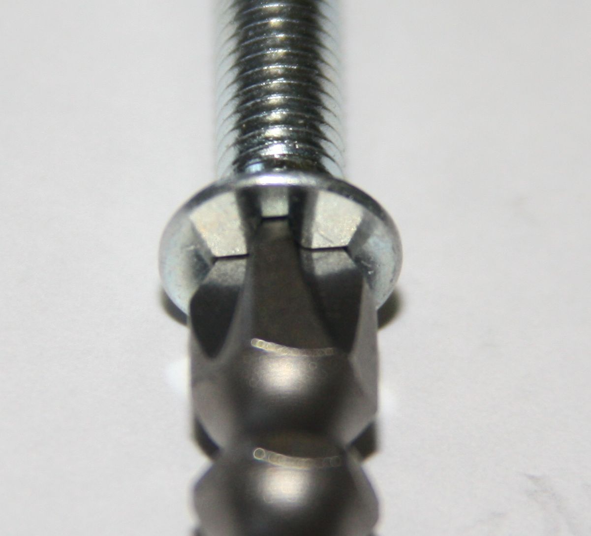

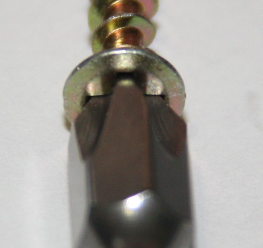

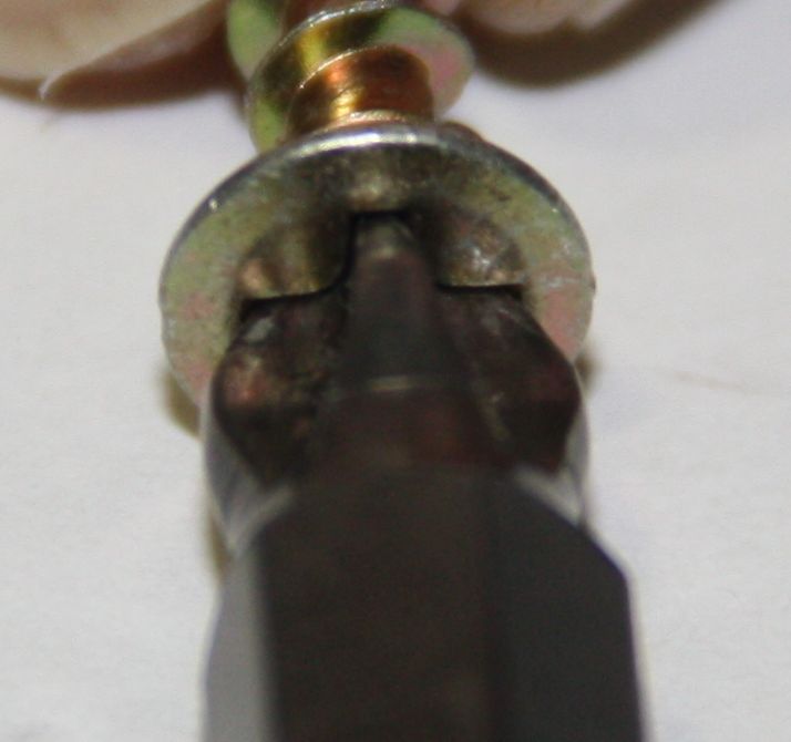

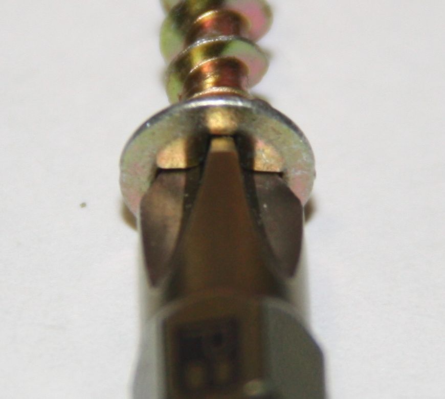

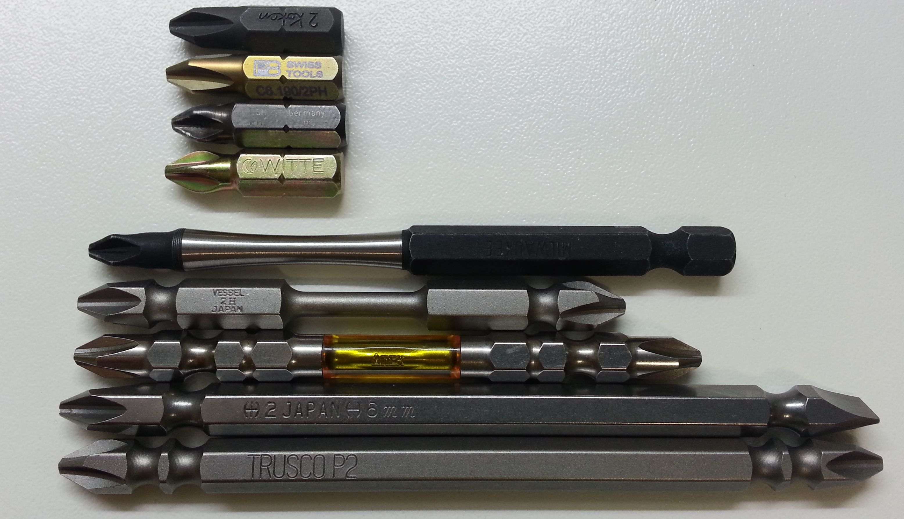

Дополню. Крепёж нашел вот такой: винтик М5 (не знаю откуда он) и саморез по пластику - на такие крепится фурнитура на ПВХ-окнах. Биты (с верху вниз): Ko-ken, PB Swiss, USH, Witte, Milwaukee, Vessel, Anex, Sunflag, Trusco. Все биты новые. Кроме USH (небольшие следы износа) и Milwaukee, но она так, поцарапана только (открутил 20-30 винтов с помощью отвертки-битодержателя).
Ko-ken:
PB-Swiss:

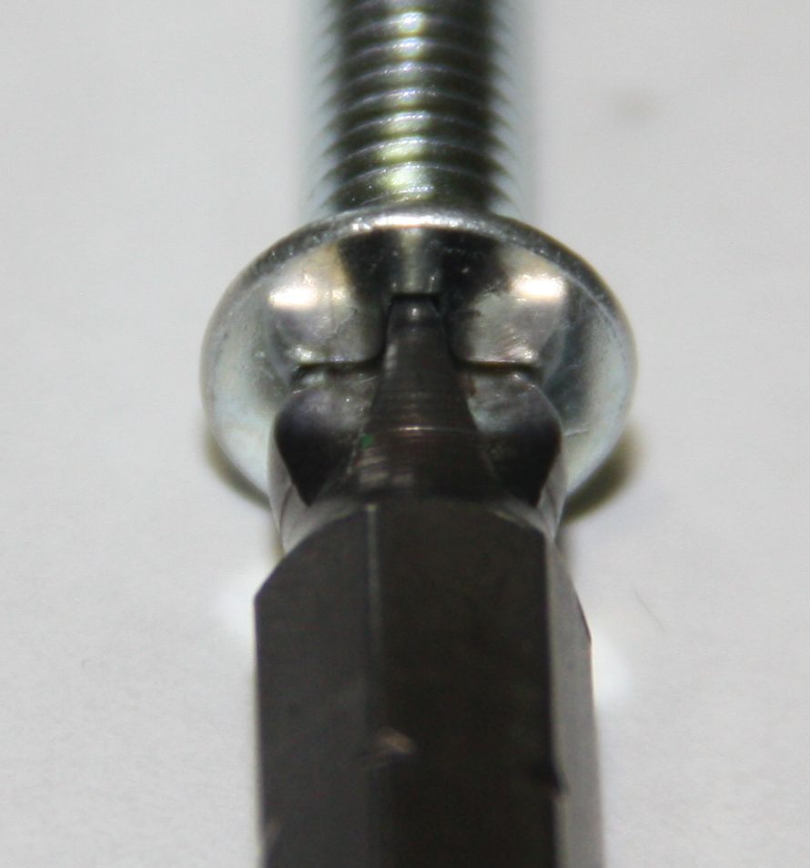

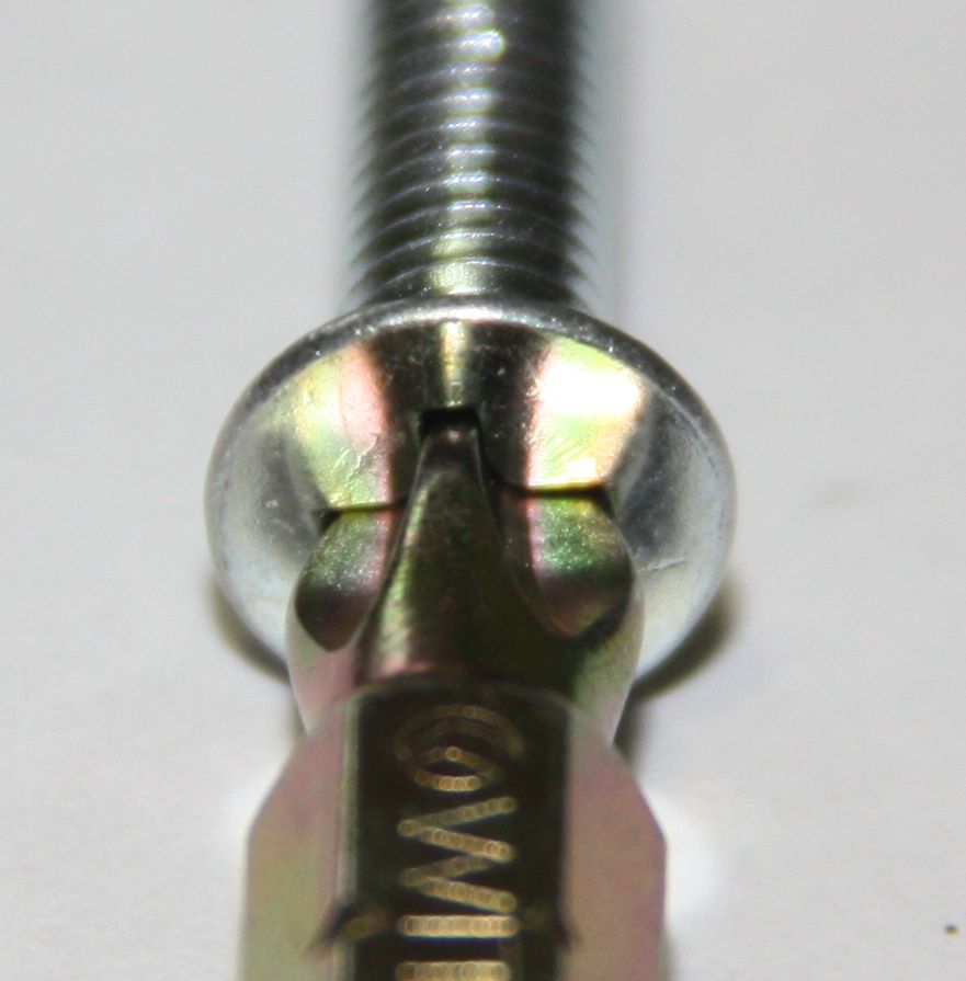

10.12.2016 в 15:25:07
USH:
Witte:
Milwaukee:
Vessel:

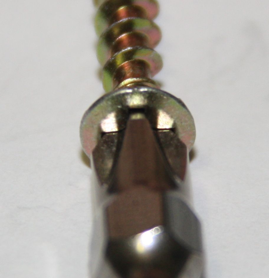

10.12.2016 в 15:27:32
Anex:
Sunflag:
Trusco:

Alarm, мне кажется или не очень только "витт" и "милуоки"?) Как там горизонтально - шуруп и винтик держатся?) Автору сообщений по AEG - посмотреть отзывы
Alarm
Alarm
Сообщений: 2619
10.12.2016 в 15:48:59
SB3, Нет, не кажется. "Витте" - зазоры приличные и люфты тоже. "Милуоки" - на винте ещё туда-сюда, а на саморезе хуже всех (горизонтально не держится). USH - из этой же компании: зазоры, как будто, не самые большие, но люфтит безбожно и горизонтально не держится на обоих типа крепежа. С остальными всё нормально.

10.12.2016 в 15:56:30
Alarm, Благодарю! Фото, конечно, отдельные не того... Видно плохо. Переснять бы получше... Из того, что увидел: Первое место PB Swiss - отлично. За ним с небольшим отрывом Vessel, Trusco, Ko-ken. Средне (плохо): Anex, Sunflag, Milwaukee. Замыкает шит-парад USH А Witte - в мусорку.
По моим наблюдениям (фото нет) именно такая бита Witte сидела также уродски.
