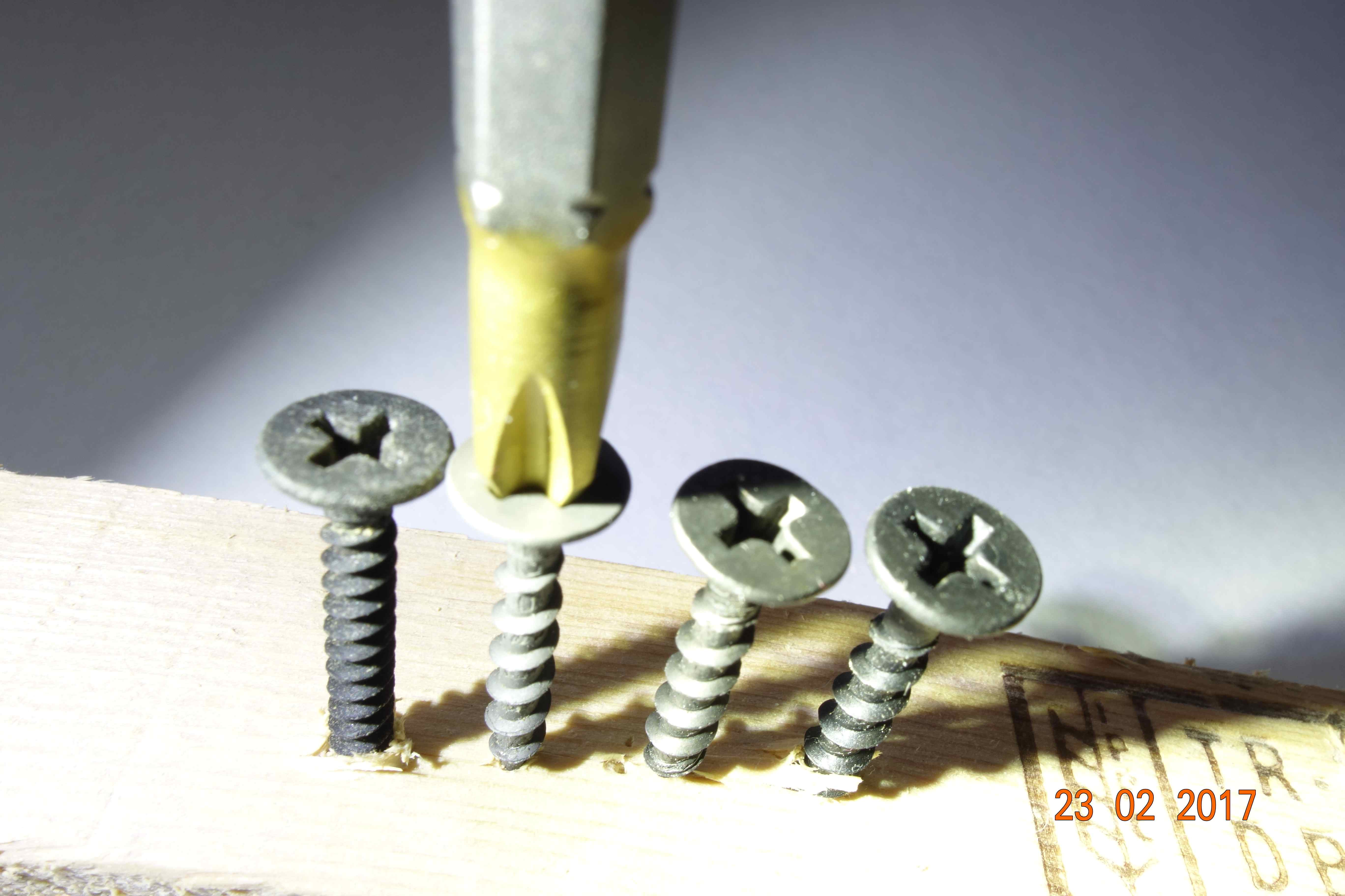

Итак, появилось время на фото. Купил ещё один вариант саморезов, в Ашане. Правый саморез из Леруа немного отличается по геометрии шлица. Остальные три внешне тоже имеют отличия, но по посадке, по сути схожи. кому лень всё это смотреть, можно просто поверить на слово мне. Хуже всех садятся: Нокс, Ирвин, Герт, Нарекс, Вера. Именно в таком порядке. Лучше всех сели : Виха с кр. ободком, почти весь Бош, Гедоре. Остальные показали вполне приемлимые результаты по посадке. Американцы и японцы, с собственными стандартами, садятся плотнее Веры. Это пока только про PH2.Дальше посмотрим.

Фотки без небольших текстовых итогов от тестировщика дают избыточный объем информации, который сложно применить к практической деятельности :)
Очень помогла бы условная расстановка бит по пьедесталу на основе их совместимости с головками выбранных четырех саморезов.
