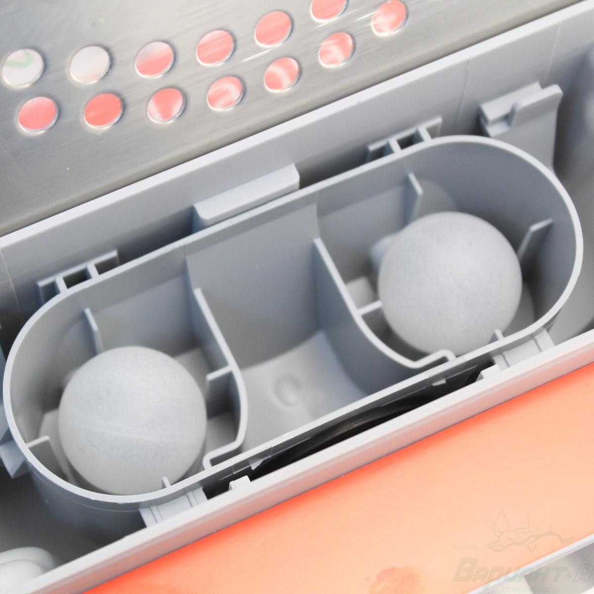

В мануале информации ноль было. Посмотрел Сейчас на сайте. Трындец. Технические характеристики :help

spaceeggs написал: В мануале информации ноль было. Посмотрел Сейчас на сайте. Трындец. Технические характеристики :help
spaceeggs, хех.... надо уметь замерять высоту затвора - многие идут с неглубокими, которые сносит на раз

BV, в смысле сносит? Здесь сухой затвор. Два шарика в закрытой камере
Сообщений: 139808
15.12.2022 в 00:31:13
spaceeggs написал: BV, в смысле сносит?
разряжением в стояке, если водяной затвор.
spaceeggs написал: Здесь сухой затвор. Два шарика в закрытой камере
конструкцию не видел, но если вы пишете про печаль - значит не очень.
Шарики знаю у Алькапласта
гидродинамика отвратительная... одни повороты и ребра

Похоже на это? https://santideal.ru/catalog/trapy-alcaplast/dushevoy-rap-alcaplast-apz9-simple-55-65-75-85-95/
Комбинированный гидрозатвор с водяным столбом 29 мм Скорость стока воды 27 л/мин.
