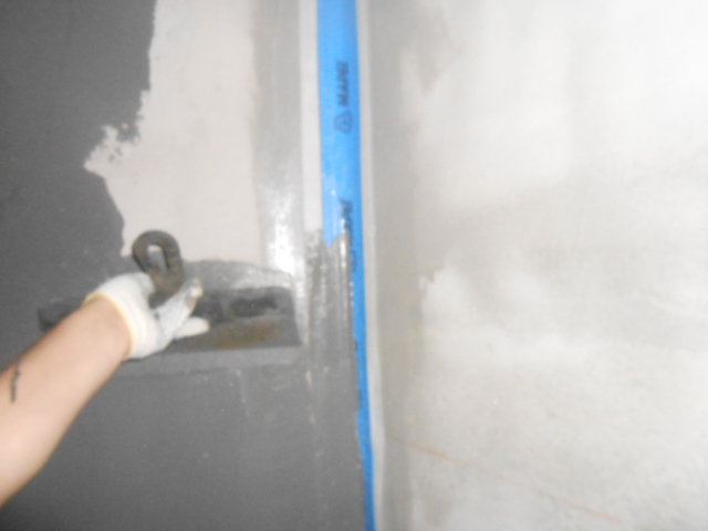

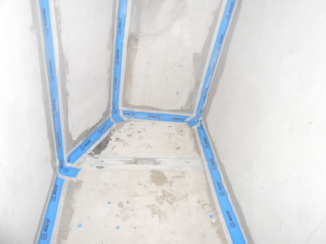

Гидроизоляцию делаю MAPELASTIC MAPEI (МАПЕЛАСТИК МАПЕЙ) — современный двухкомпонентный эластичный гидроизоляционный полимерный состав на цементной основе для высококачественной гидроизоляции бетона, плавательных бассейнов, ванных комнат, санузлов, балконов, подвалов, гаражей.Углы проклеиваю

виктор1 написал : Углы проклеиваю
Вы ленту на что клеили, на саму ГИ MAPELASTIC или клей какой-нибудь?
На MAPELASTIC тоже смотрел, но с ним по видимому работать труднее, чем мастику кистью намазюкать...
