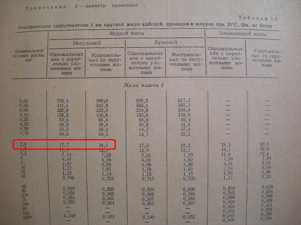

iale написал : а микроОмметр
Цена прибора нормального качества? В 1000$ укладывается?
iale написал : нормируется не диаметр, не сечение, а электрическое сопротивление медной жилы при определенной температуре
Удельное сопротивление меди М1 Сопротивление (1мм[sup]2[/sup] выделен красным...) 1000м моножилы при 20[sup]о[/sup] C Размеры (1мм[sup]2[/sup] выделен красным...) моножилы...
Сопротивление 1км жилы сечением 1мм[sup]2[/sup] 17,7 Ом... Удельное сопротивление меди М1 0,0178 Ом х мм[sup]2[/sup]/м... Вопрос... Из какого металла или сплава должны быть изготовлены жилы, что бы при сечении 0,8мм[sup]2[/sup] уложиться в норматив по сопротивлению?

zvezdopad написал : Вопрос лишь такой - как производитель умудряется так изменять удельное сопротивление материала жилы, что разница в сечениях столь значительна? Он чего - серебра туды добавляет?
Сопротивление сплавов больше, чем у чистых металлов... Удельное сопротивление серебра - 0,015..0,0162 Ом х мм[sup]2[/sup]/м...
zvezdopad написал : Иль нано меди какой?
Удельное сопротивление бескислородной меди и меди вакуумной плавки - 0,0168..0,0178 Ом х мм[sup]2[/sup]/м...
