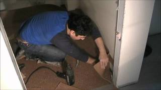

qwerty123123,
Еще. flash coving installation

24.08.2014 в 11:46:52
Baker, подтверждение моим домыслам:applause:
qwerty123123
qwerty123123
Регистрация: 09.03.2011
Сообщений: 449
24.08.2014 в 13:00:52
Baker написал : Фиксация покрытий многоразовая. Forbo 542 Eurofix Tiles.
А попроще по стоимости ничего нет? По поводу видео - да, оно. Только вот во что они заправляют верхний край линолеума?
