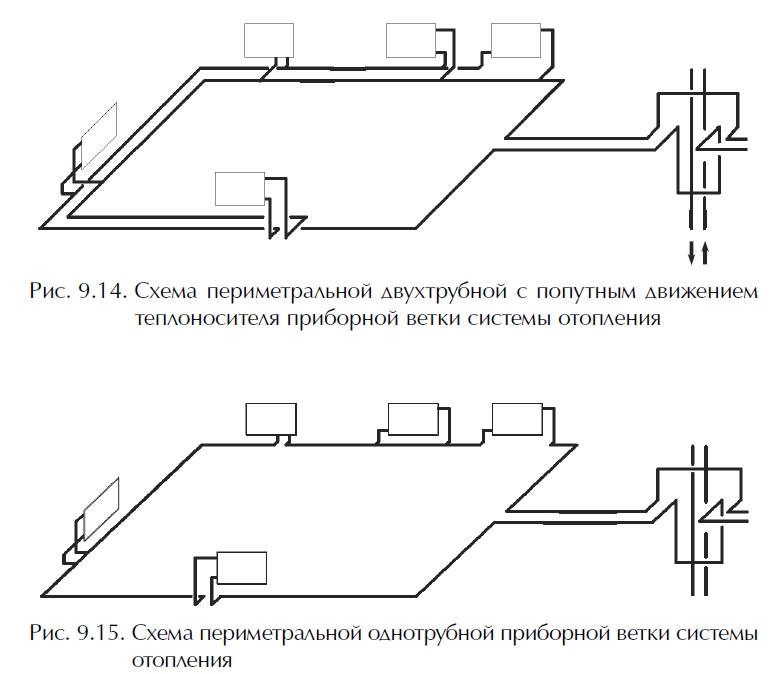

Вот так выглядит схема дома. Домик маленький, одноэтажный. Примерно 6х6 общая длина и ширина. Есть двухконтурный котел, уже установлен. Радиаторы тоже есть - были здесь при покупке дома. Чугунные, 7-секционные - 4 штуки, и один - 10-секционный. Надо расставить радиаторы и собрать обвязку. Ну под каждым окном по одному, я думаю, и один в подвал поставить, чтобы хоть как-то сгладить холод, идущий оттуда в пол. Имеет ли смысл? Много времени монтаж не займет, опыт есть. Дом, кстати говоря, деревянный, из шпал железнодорожных. Снаружи не утеплен.
Есть несколько вопросов. Какую лучше выбрать систему? Двухтрубную? Какой диаметр трубы использовать? Какое подключение радиаторов использовать, диагональное? Хочу разводку сделать в подвале, а к радиаторам просто просверлить пол и вытащить две трубы. Какую арматуру необходимо ставить? На каждый радиатор кран Маевского - это понятно. Еще краны терморегулирующие какие-то есть. Нужны они?

Рисуйте - подскажем.
A1on3 написал : Имеет ли смысл?
Сделайте теплорасчет. Отсюда не видно в цифрах Ваше утепление подвала.
A1on3 написал : Двухтрубную?
Да, если применить правильную арматуру.
A1on3 написал : Хочу разводку сделать в подвале, а к радиаторам просто просверлить пол и вытащить две трубы.
Если подвал сильно холодный, то при временной неработоспособности котла, можно получить размороженную систему.
A1on3 написал : Еще краны терморегулирующие какие-то есть. Нужны они?
Желательно. Но не критично. А вот на обратке поставить балансировочные вентили - обязательно и критично.
A1on3 написал : И понял, что это дело - индивидуальное.
Вот именно. Общие советы тут не помогут. Рисуйте схему своего отопления в аксонометрии. Будет время - подскажем.

Inch1964, нарисовал дом в аксонометрии и отдельно план-схему с размерами. Прилагаю.
Аксонометрия План-схема
Сорри, если не совсем правильно получилось с точки зрения черчения.)
Надеюсь вместе с вами построить правильное отопление. =)

36м2 общая площадь, я правильно понял? Площадь смешная. Если не нужен повышенный комфорт, вполне можно использовать однотрубку. Можно даже с регулировочной арматурой на каждом радиаторе.

AlexMax, верно, площадь очень маленькая. Сделаю, все-таки, двухтрубку, для возможности регулировки каждого радиатора в отдельности.
Исходя из соответствующей главы приведенной книги сделал вывод, что после каждого ответвления нужно уменьшать сечение трубопровода. Получается, что после каждого радиатора нужно уменьшать диаметр трубы подачи и увеличивать диаметр трубы обратки?
Также понял, что попутная разводка лучше тупиковой. Так и сделаю. А какую арматуру использовать? Выход трубы из радиаторов идет 40-й трубой, вроде. Нужны американки и краны, верно? Сверху - терморегулирующий, снизу - обычный шаровой.
У меня гипсокартоновые стены, мне нужны напольные кронштейны для установки радиаторов? Не могу их найти у себя в городе. Может, как-то самому сделать? Сварщики есть, материал - тоже. Нужны регулируемые, т.к. полы не идеально ровные, а радиаторы, насколько я помню, должны висеть по уровню. Никто не делал самостоятельно кронштейны? Может, подкинете идейку конструкции?

A1on3, возможно поможет список хорошей литературы - http://www.herz-armaturen.ru/academy/books-guides/
Разве у Вас не настенный котел? И нужна ли Вам именно гравитационная циркуляция?

А если действительно поняли, то зачем Вам:
A1on3 написал : что после каждого ответвления нужно уменьшать сечение трубопровода. Получается, что после каждого радиатора нужно уменьшать диаметр трубы подачи и увеличивать диаметр трубы обратки?
Не стоит этого делать бездумно. И не после каждого радиатора. Это ошибочно. А для сохранения скорости потока теплоносителя в приемлемом диапазоне. Например, чтобы арматура и радиаторы не выли и не шумели от возникающих кавитационных потоков. И чтобы система была "не удушена".
A1on3 написал : Выход трубы из радиаторов идет 40-й трубой, вроде.
Зачем так много?
A1on3 написал : Сверху - терморегулирующий, снизу - обычный шаровой.
Неверно. Нужно так. На подаче термовентиль с преднастройками, а на обратке шаровый, но дешевле и эстетичнее запорно-отсекающий клапан. Или на подаче термовентиль без преднастроек, а на обратке балансировочно-отсекающий клапан. Третий вариант на подаче вообще ничего, а на обратке балансировочно-отсечной клапан.
А говорите, что уже все основное поняли. :( Полистайте Зайцева с Любарецем. Сэкономите и время и деньги. А самое главное, что не придется потом переделывать.

Inch1964 написал : Не стоит этого делать бездумно. И не после каждого радиатора. Это ошибочно. А для сохранения скорости потока теплоносителя в приемлемом диапазоне. Например, чтобы арматура и радиаторы не выли и не шумели от возникающих кавитационных потоков. И чтобы система была "не удушена".
Я думал, в той главе, что я привел в пример, приведена общая информация по подбору сечения трубопровода, а не только для систем с естественной циркуляцией.
Inch1964 написал : Зачем так много?
Я имею ввиду свои выводы из радиаторов. А там уже нужно уменьшать американками. Только до какого диаметра?) Полдюйма или три четверти?
Inch1964 написал : Неверно. Нужно так. На подаче термовентиль с преднастройками, а на обратке шаровый, но дешевле и эстетичнее запорно-отсекающий клапан. Или на подаче термовентиль без преднастроек, а на обратке балансировочно-отсекающий клапан. Третий вариант на подаче вообще ничего, а на обратке балансировочно-отсечной клапан.
Какая разница между вариантами?
