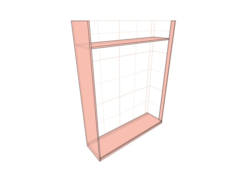

Конструирую шкаф-купе из ЛДСП Egger 25мм. размеры 2100х2720х570мм. Стены ровные, угол 90 есть (спасибо штукатурам), разница высот по углам шкафа 2мм. На полу паркет из массивной доски. Наполнение - навесная система Elfa. Вот проект . Вопросы следующие:
  1. собирая каркас в PRO100 и задавая размеры детали, вы указываете их, вычитая кромку 2мм или пишите реальный размер.
  2. имея потолок в 2700мм какого размера мне удастся завести боковую стенку шкафа из 25 мм. ЛДСП. На сколько отступать от потолка и что делать с этой щелью т.к.
    Дело в том, что у меня уже есть шкаф-купе, деланный на заказ. Боковина до пола и сверху нет зазора-щели. Как они его поставили я не видел, но она не стоит на подиуме, а прямо на паркете. Правда тут ЛДСП 16мм и может когда боковину поднимали, она прогибается и бес проблем встала. С моим 25 мм такое наверное не пройдет? Ставить ее на подиум???
  3. моя единственная полка в шкафу (ставлю ее из соображения, скрепить конструкцию, ну и то, что макс. навесная направляющая у Elfa есть только 2300мм и на ней будут коробки с вещами "до следующего сезона") - нужна ли она из лдсп?
  4. при таком "росте" делать шкаф из 16мм как то страшновато, учитывая, что им будут пользоваться два короеда или нормально, не стоит из 25мм.
  1. Проектируя шкаф указываю с учетом кромки. В распил отдаю размеры без кромки (их требование). Кромку 0.4 редко когда учитываю.
  2. Заказываю распил с запасом 10-15мм, потом сам отпиливаю в размер к существующим стенам/потолкам.
  3. Это уже вам решать
  4. Кто такие короеды мне неизвестно, тем более ЛДСП не делается из коры. 25 мм считаю перебор

  1. как делать правильно: цоколь отдельным элементом и уже сверху устанавливать боковые стенки, или боковая стенка от пола до потолка приставленная к цоколю?
  2. короеды - мои пацаны в сердцах и в споре кто первый, могут и "дверью хлопнуть" - 16мм. кажется жидковатая при такой высоте, да еще без связки внутренними полками.
У нас на предприятии сделали шкаф-купе для бухгалтерии, хранить архив документов. Высота гдк-то как у Вас. ЛДСП 16 мм. Двери хилые-хилые, потрогать - гнутся как картон. Сломаться они, конечно, не сломаются. Но вот мне, с детства привыкшему к прочной жесткой мебели, кажутся какой-то несуразностью.
и тут картон будет в такой схеме. Стопудово.
При такой высоте и без достаточного кол-ва ребер жесткости (тех же полок на нормальном креплении) будет крутить и 16, и 25.
Лучше на 1 полочку разорится нежели чем на 25(взамен 16)

Полку я оставил и все буду делать из 25мм.
Двери - это же отдельная история и там вроде все проще (есть деволт по шине и диск CMT по ал. и ламинату - понимаю нужна торцовка, но буду делать приспособу для реза под 90*) - если задушу жабу, то профиль Aristo, иначе аналог, но ролики в любом случае буду ставить или aristo, или raum+.
С наполнением двери не разбирался, но вероятно будет только 8-10мм ЛДСП через профиль средний горизонтальный.
полка на 2-х метрах прогнется под самое не могу.
25мм может даже и больше, просто под собственным весом

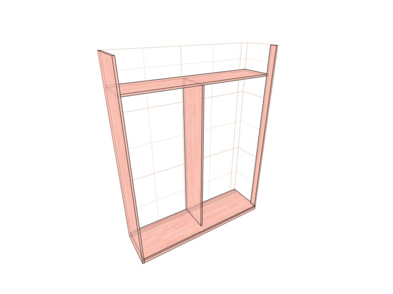

То что на картинке появилось можно сделать в направлении не вниз от полки а вверх. ( Т.е. эту вертикальную полку притянуть к потолку, а к ней уже горизонтальную полку.)
Или просто заменить на толстостенную алюм трубу (круглую или квадратную)
Ведь ребра жесткости - не обязательно полка.
Я бы эту полку просто шпилькой на 10мм к потолку притянул. Ессно через ту же трубку алюминиевую, которая и размер задаст и не красивую шпульку спрячет. А 25мм позволяют и гайку/шайбу спрятать.
по теореме пифагора примерно 2688мм при толщине 25мм и высоте 2700мм, не учитывая неровности пола и потолка
вот ума не приложу, как мне стенку из 16мм лдсп при высоте 2600мм поставили мебельщики ? вариант только, что сделали прогиб у стенки и вставили, на месте она распрямилась... вот фото, там бумага не проходит, ближе к фасаду . с 25мм такой фокус наверное не пройдет
  1. В ПРО100 задаю реальные размеры. А вот когда в распил отдаю, то указываю размеры как требует распиловщик (либо с кромкой либо без).
    2."по теореме пифагора примерно 2688мм при толщине 25мм и высоте 2700мм" -- у меня получилось 2699.884
    про подиум Вам уже сказали, что он не нужен, но если нравится - делайте.
  2. "навесная направляющая у Elfa есть только 2300мм" --- у вас потолок 2700, вешаете направляющую на высоте верхней полки, а до пола она и не будет доходить, ведь нижняя полка не на полу же будет. Полка их ДСП, считаю не нужна.
  3. имхо: из 25-го

Спроектировал 2 шкафа, на распиловке сориентируюсь с кромкой. По Пифагора вычислил макс. возможную высоту при мин. высоте потолка. В моем случае для 2715мм. ---> 2713мм. и для шкафа 2725мм.--->2723мм. Шлифую размеры под имеющиеся плитные материалы. С лдсп для корпуса шкафа проблем по наличию нет, но вот с 8мм. лдсп egger для наполнения раздвижных дверей засада (зеркала будут в прихожке, а вот в детской стекло не надо). В каталогах все красиво, а по наличию и даже на заказ... пусто. Еще дилерами обзываются, редиски. Пришлось выбирать по наличию. U-525 и U-303, раскладка шахматная. Пора ехать на распиловку Один момент уточните: 2 двери из профиля Aristo в проеме 2642х2175 не рискованно??? в стекле 2637х1575.
