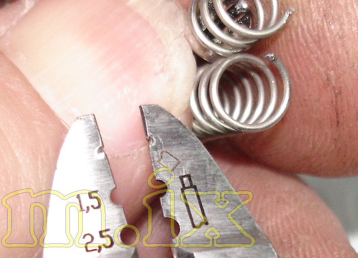

m.ix написал : А вот Орбисы не сдюжили...
Сами-то хоть не порезались ? :D
Можете НУЖНО выкладывать все свои инструменты прошедший тест и краштест.
кусать обязательно именно такую пружину ? :D

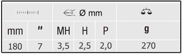

Ruba написал : Я думаю, что и ближние к шарниру режущие кромки тоже не предназначены для пружинной проволоки. Вряд ли у инструмента, предназначенного для электротехнических работ будут закаливать кромки как для силовых бокорезов.
пишуть рояльную 2мм, сколько мм у пружины?

anri написал : пишуть рояльную 2мм, сколько мм у пружины?
Это у топикстартера нужно спрашивать - какого диаметра пружину он кусал.

Ruba написал : Это у топикстартера нужно спрашивать - какого диаметра пружину он кусал.
звиняйте , попутал маляс..О пружине.. 2.5 квадрата это около 1.8 мм вроде бы зрительно пружинка меньше 2.5 квадратов?

Да, меньше.А что Вам дает это откровение?

anri написал : звиняйте , попутал маляс..О пружине.. 2.5 квадрата это около 1.8 мм вроде бы зрительно пружинка меньше 2.5 квадратов?
У каждого инструмента "своя" работа, этот инструмент явно не для этой жалко, инструмент явно не для него, хоть это и книпекс, но всему есть пределы :), что называется на ошибках учатся:)
