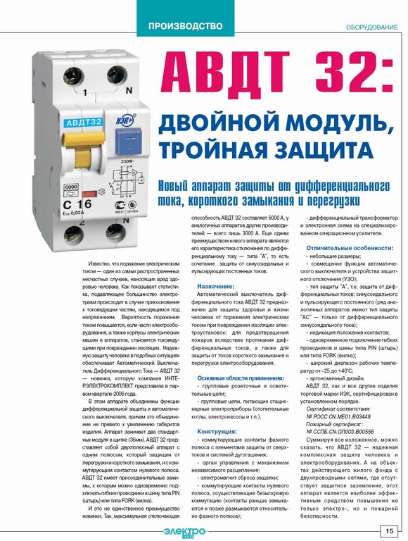

Что за за зверь? Стоит ли связываться?

  1. Что это: Дифференциальный автомат, включающий в себя обычный двухполюсный автомат и электронное УЗО с характеристикой "А" и отсечкой 30 мА. Имеет размер обычного двухполюсного автомата, то есть в 2 раза уже, чем АД-12.
  2. Стоит ли связываться: Я не знаю. УЗО-то в нем электронное.
  3. Приложение: Файл с описанием.
