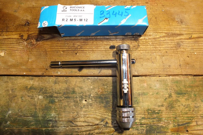

Sam-Samych, Лёх,я такою юзаю.Вроде Нарекс,но могу и соврать.После всяких Фитов и подобных-был впечатлён:)

Али-баба написал : Лёх,я такою юзаю.Вроде Нарекс,но могу и соврать
Если упаковка от него, то производитель - Bucovice Tools ​Чехия...

Alex___dr написал : Если упаковка от него, то производитель - Bucovice Tools ​Чехия...
Возможно.Упаковка от него. Нарекс,вроде,тоже чешский? Давно уже не забиваю голову названиями-инструмент либо рабочий,либо г. Вот и весь расклад-третьего не дано..:)

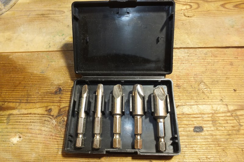

Да,набор из пары Ирвинов около 20 баксов попадался. Но такую мелочь спецом заказывать...плюс доставка...В общем,надо потрясти (попросить привезти) наших "забугорных поставщиков":) Марат,а на фото вроде экстракторы?
