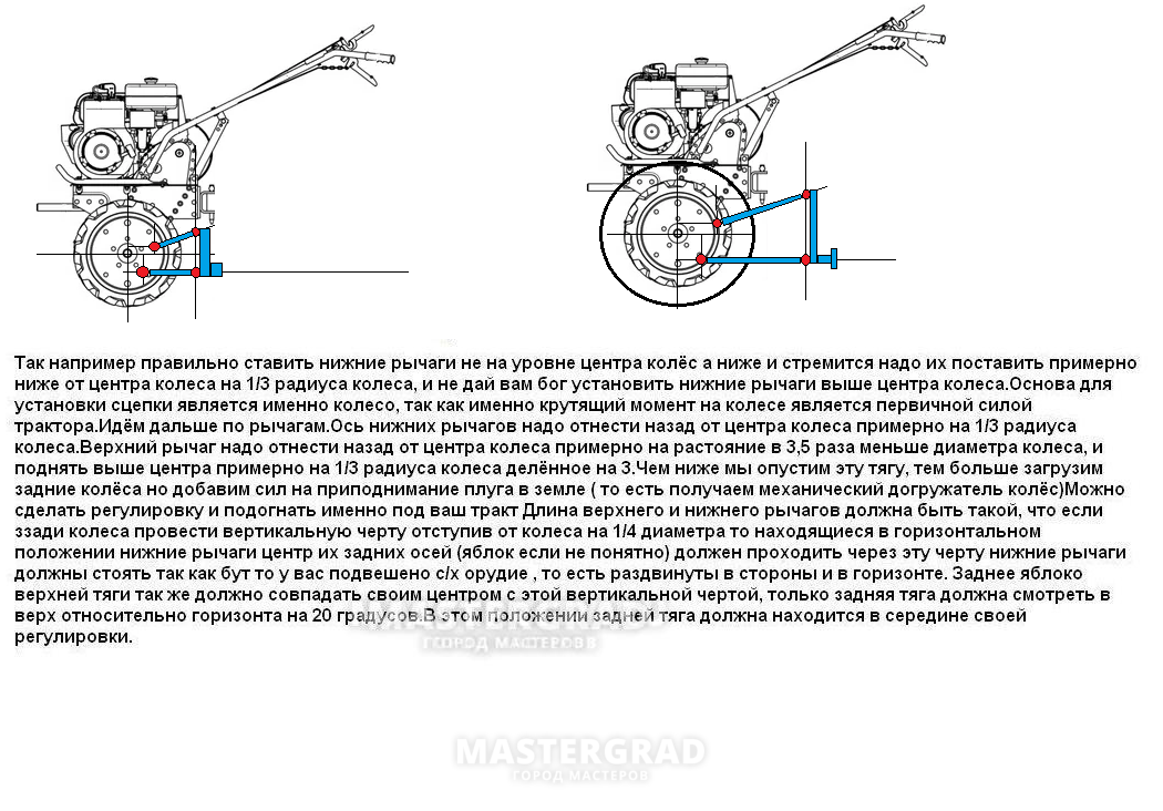

Владимир С. написал:
Alexander 2012 написал: Ещё раз повторюсь, я не против всех навесок этих, просто объяснил как они работают, даже когда люди интересуются сперва объясню принцип работы всех, а им решать зачем им надо
Чтобы людям объяснить, нужно самому понять. Ваши слова. А вы сами не до конца разобрались.
Alexander 2012 написал: Во вторых, допустим окучник нацепили, он должен четко копировать гряды, а с вашим фото уже даже при малейшим вилянием руля изменится расположении!!
И здесь вы не правы. Взаимная работа нижних рычагов у трехточки все время будет "вытягивать" окучники на центральную траекторию. На двухточке траекторию будет "сбивать" любое препятствие под окучником.
Alexander 2012 написал: Мало ли но четко, идеально ну нет прямолинейных рядов На трёхточке усилие передается от плуга на навеску и трактор У меня мотоблок 7л.с и мне нафиг трехточка нужна, хотя была. Тяжело конечно, но таскал плуг, а счас двухточка и два плуга, практически невнапряг!!
Трехточка корректно работает с четырехколесным тягачом. Двухколесному мотоблоку трехточка не нужна. Ему не нужна даже двухточка, он отлично работает на простой скобе.

Alexander 2012, я вроде вам все показал на схеме. Смотрите сами и разбирайтесь. Спички помогут. В дальнейших объяснениях не вижу смысла.

Владимир С. написал: Alexander 2012, я вроде вам все показал на схеме. Смотрите сами и разбирайтесь. Спички помогут. В дальнейших объяснениях не вижу смысла.
Владимир С., Да плуг должен идти прямо!!! Хоть чем показывай, на вашей схеме уже с выворотом плуг;!! Плуг то на навеске сидеть мертво должен, ах да вы скажете что от мб навеску поставить с плугом, зачем городить нагороженное? Работа у этих навесок разная, функция одна!!

Alexander 2012 написал: Да плуг должен идти прямо!!! Хоть чем показывай, на вашей схеме уже с выворотом плуг;!!
Alexander 2012,не ищите кошку где ее нет. Плуг не сразу становится под углом, а постепенно в движении вписываясь в поворот. Чем круче поворот, тем круче выкручивает плуг с любой навеской.
Alexander 2012 написал: вы скажете что от мб навеску поставить с плугом, зачем городить нагороженное?
А почему не поставить, если это только улучшит работу.

Alexander 2012, вы абсолютно не хотите читать, что вам пишут, обвинив в этом при этом всех присутствующих. Затем и надо городить, что одноточка для двухколесного мотоблока. А трех- или двух- для четырехколесного.

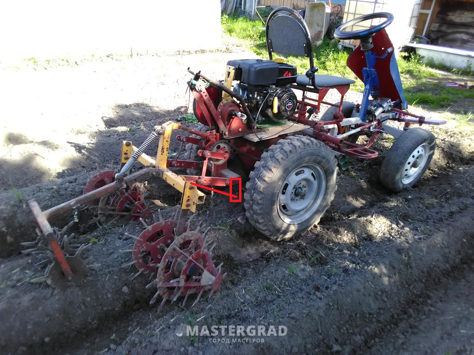

Alexander 2012, сделай снимок своей навески и размести здесь. А мы посмотрим про что тут говорится.

#6965699
