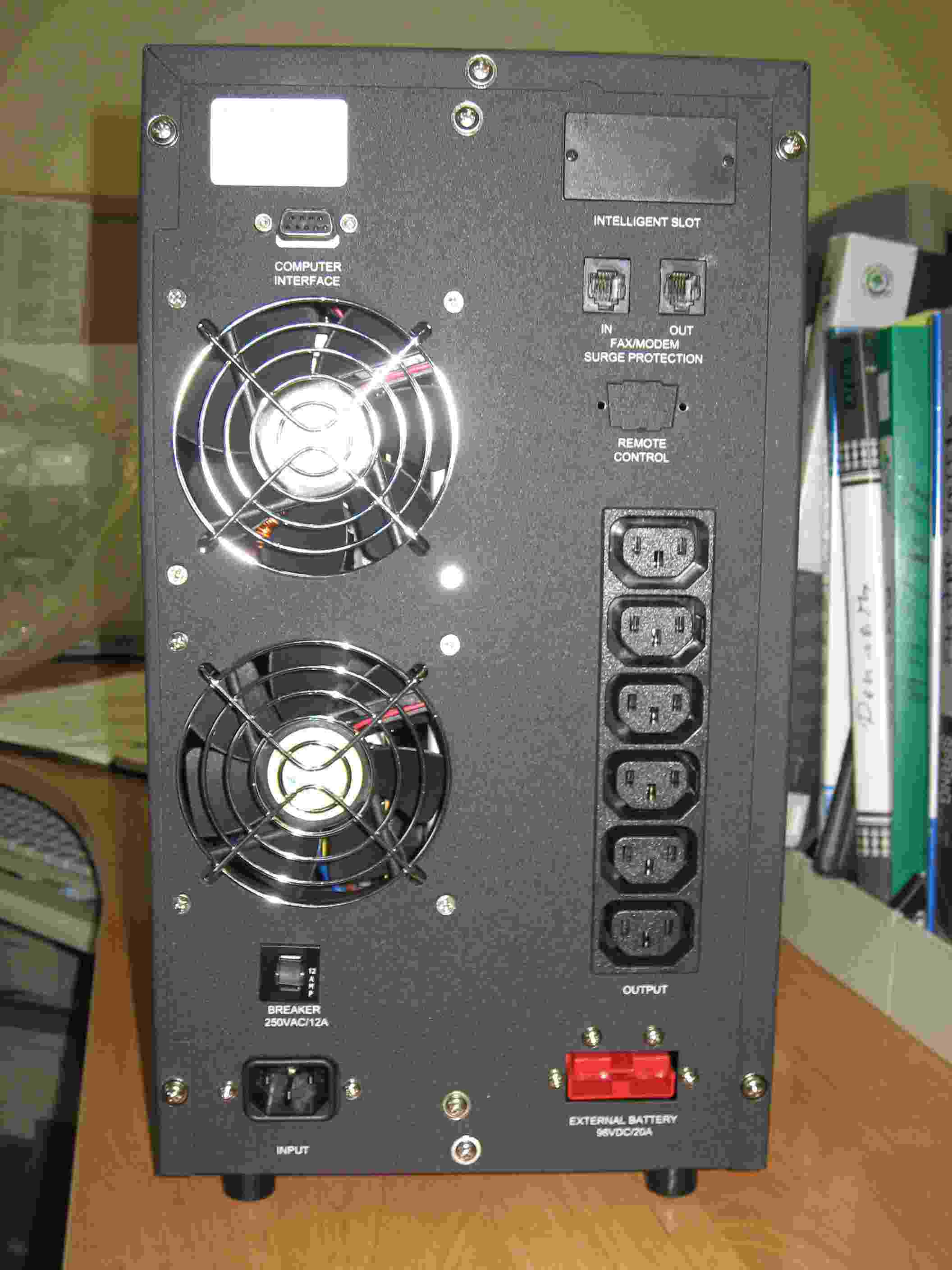

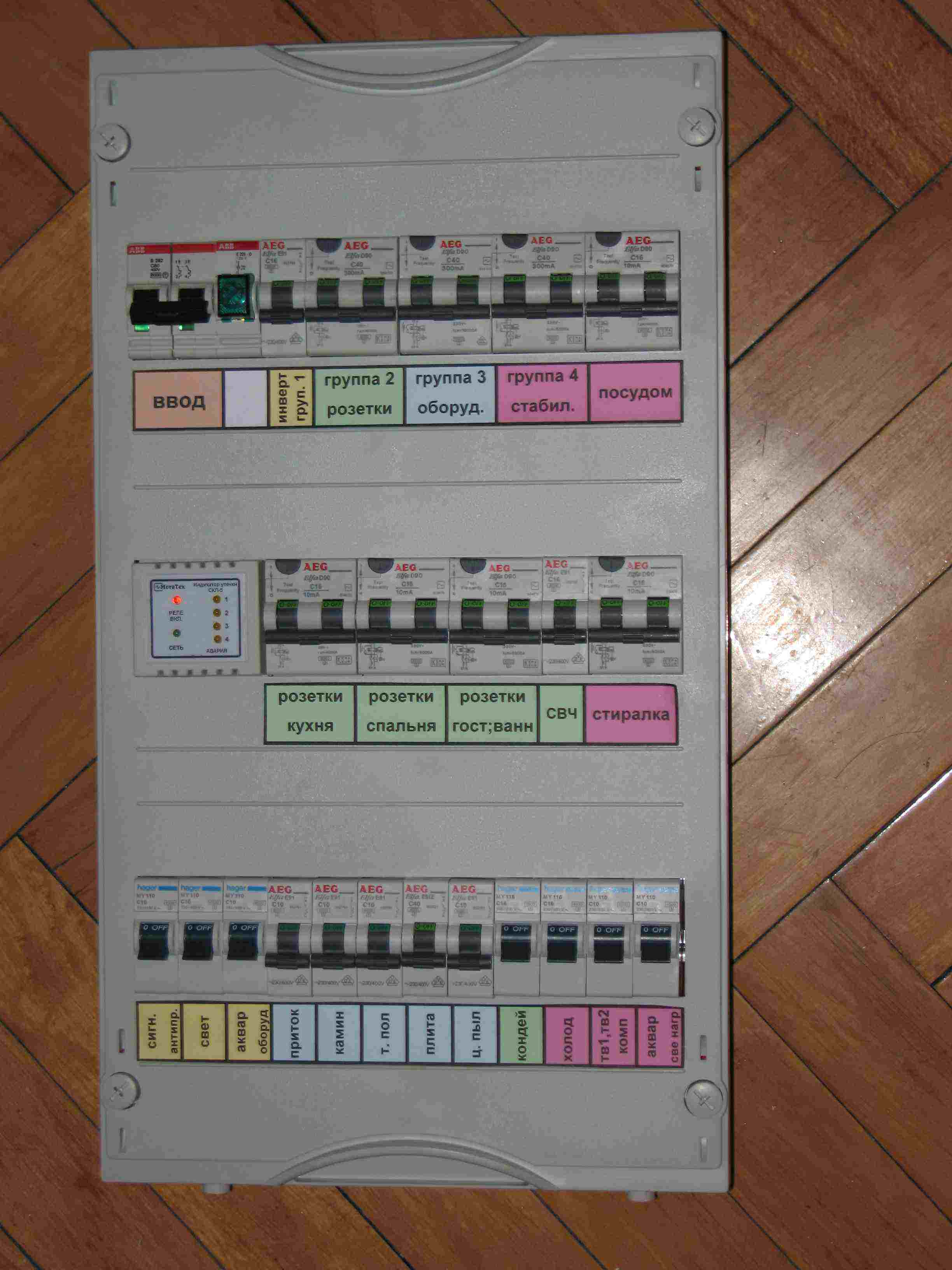

А если добавить, что более 50ти лет УЗО массово применяется в горной промышленности (работа без них проста запрещена),правда, называется они реле утечки, или автоматические приборы контроля изоляции, то отказываться от них смысла не вижу, ИМХО. У себя планирую линию с трёхкиловатным УПС с автомобильными аккумуляторами, питать от неё буду аквариум (фильтры и компрессоры), свет в квартире, сигнализацию, антипротечку...

Для unipack: "На аквас хватает компьтерного ИБП, потребление помпа 9Вт.," это смотря какой аквариум, у меня 120 Ватт фильтров и около 100 - компрессор, от компьютерного и на полчаса не хватает, да и работать этим девайсам от обычного УПСа не нравится - хотят чистый синус :-) . "3 КВт, круто, при батарее из 4-х аккумуляторов": описался, не 3 а 2 кВА, N-POWER MV- 2000LT,но батарей не 4 а 8, - 96 Вольт, да, отдельная вентилируемая кладовка. Потребление зависит от нагрузки, помните? Получается от 8 часов до суток.

Спасибо, пока только сам УПС и щиток :-)

По аккумуляторам, в свое время столкнулся с такой проблемой, чтобы буферные аккумуляторы АТС заряжались до приемлемого уровня необходимо как минимум 14В на аккумулятор соответственно 4х14=56В, так при 56-ти вольтах блоки питания станции работали вблизи верхнего предела стабилизации, и раз в год хотя бы один БПперегорал. Отсюда вопрос, с красного разъема Вашего ИБП аккумуляторы заряжаются, если да какое там напряжение и токовая нагрузка, а если нет, то можно ли к нему подключить 8х14=112В. При 96-ти вольтах на батарее из 8-ми аккумуляторов там будет ок. 25-50 проц. емкости

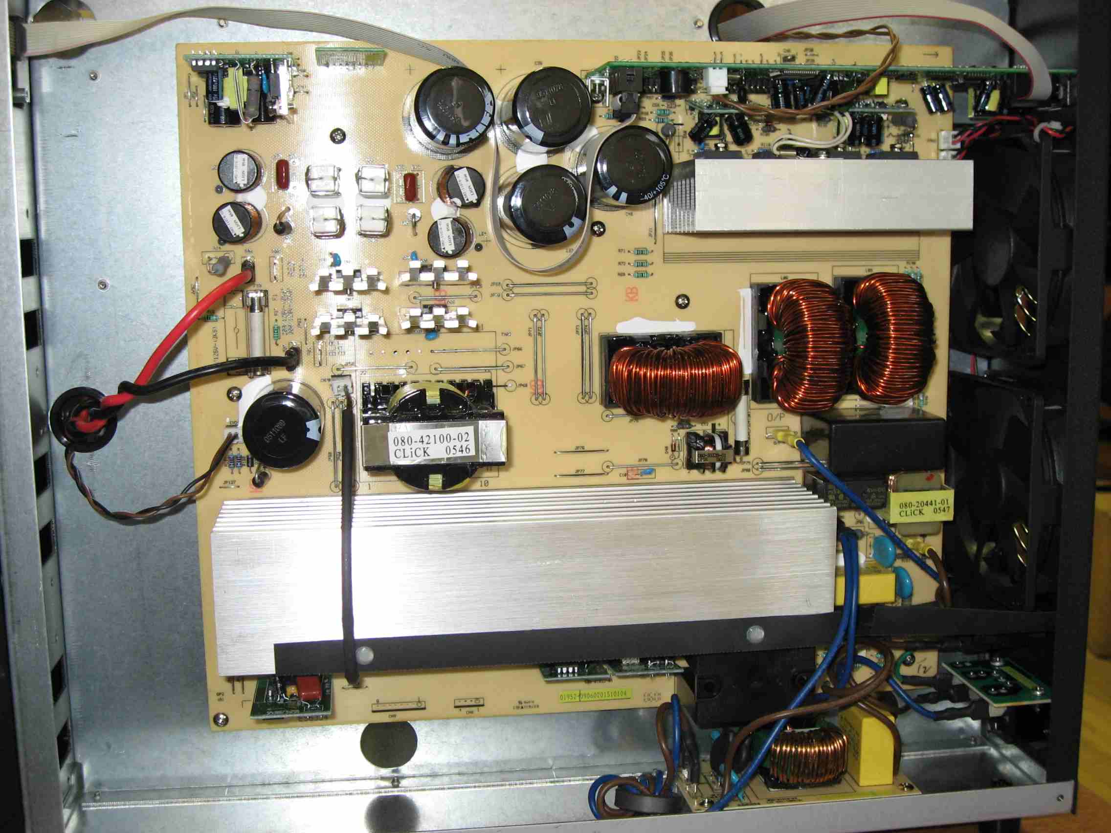

В УПС встроено зарядное с микропроцессорным управлением, обещают отсутствие недозаряда и перезаряда... Предельный ток зарядки - 10А. На бумаге всё здорово... :-)
