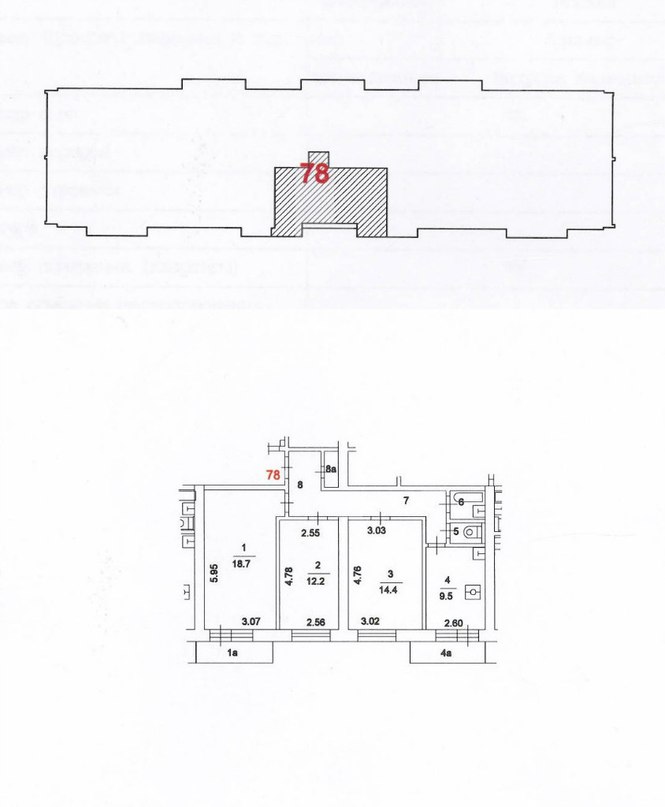

ExClut3D написал : Нет, 12-ти. 2-подъезда. В данном случае, 3-шка должна выглядеть так. На центральной части плана а не на боковом. "накидал-грубо". Балкон лицевая часть дома.
Само собой.. Но как писал выше, ремонт - ну не в какую сейчас.
У вас такая планировка?

Designman написал : У вас такая планировка?
Она самая! Спасибо, ценная информация на будущее.
