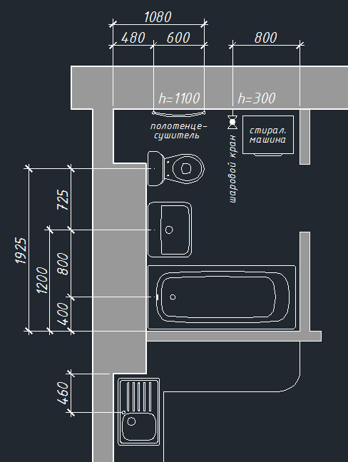

Всем добрый день!
Посоветуйте, пожалуйста, как переделать канализацию, чтобы придвинуть унитаз как можно ближе к стене и скрыть отвод от унатаза к стояку.
Расположение унитаза и его выпуск (горизонтальный, косой) можно изменять. Трубы диаметром 50мм планируется спрятать в штробе. С трубой диаметром 100мм так не получится, поскольку толщина стены - пол-кирпича, а за стеной вентиляционная шахта:
Существующая канализация делалась по этой схеме:
Ширина ниши - 64 см.

06.10.2014 в 12:10:59
BV, там в углу полотенцесушитель. Я выше добавил схему расположения сантехприборов.
Сообщений: 140258
06.10.2014 в 12:21:59
Уберите сушилку оттуда. Задвиньте унитаз в нишу - не угловой Сушилку высокую шириной 40 между умывальником и унитазом, или между стиралкой и унитазом, или шириной 600 - над стиралкой

06.10.2014 в 12:59:35
Решено: унитаз ставим напротив ниши. Теперь вопрос в том, как в нише глубиной 39см компактно объединить отводы от умывальника, унитаза и стиральной машины.

06.10.2014 в 13:08:17
Jurgen, в вашу нишу просится инсталляция с кнопкой сверху на горизонтальной плоскости....
Jurgen написал : как в нише глубиной 39см компактно объединить отводы от умывальника, унитаза и стиральной машины.
берете детали и играете в сантех-лего:)

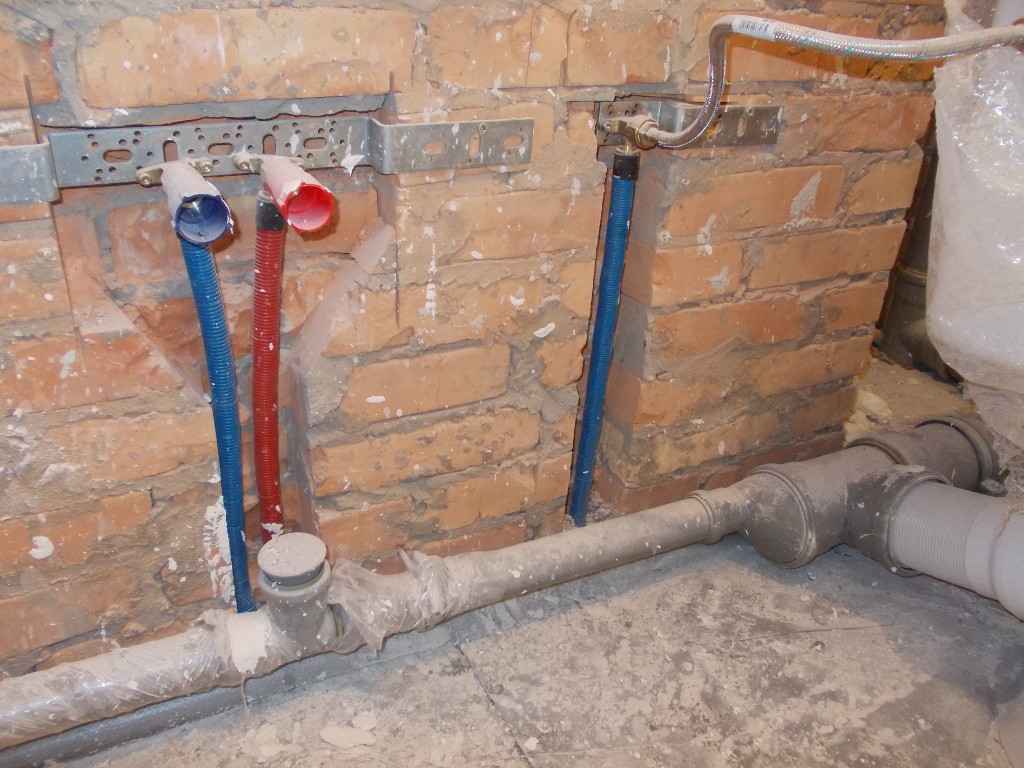

17.11.2014 в 17:11:03
Спрятал 50-миллиметровую трубу в стену, и проблема решилась. Фото можно увидеть в этой теме.
