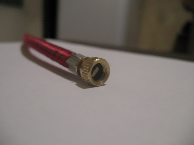

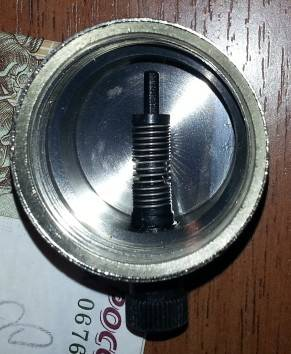

cineman, Вы заблуждаетесь. Обратный клапан, что у машин, что у велосипедов, давным-давно переехал в шланги или сами насосы. Ниппель типа Schrader тупо полностью открывается при наворачивании насадки шланга - в ней без труда можно разглядеть толкатель, нажимающий на шток ниппеля:
Отличие механизма воздухоотводчика с подобным ниппелем - лишь в том, что поплавок не давит на шток снаружи, а через рычаг тянет его изнутри, открывая воздушный канал.

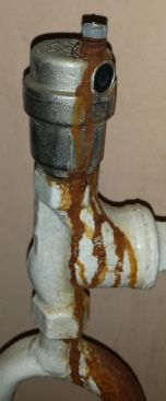

Так или иначе, подобные простейшие конструкции крайне уязвимы к загрязнениям, как и миниатюрные модели с "перпендикулярным приводом" клапана (мой разобранный Valtec на фото):
Он же после пары месяцев в старой СО:
