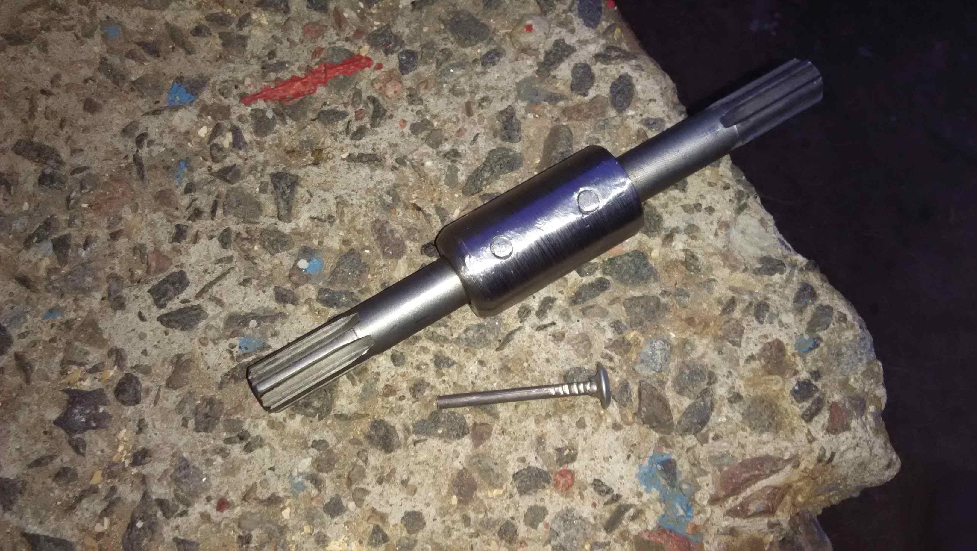

Момент второй - в зипе 8-ем лопостей, на фрезе 10-ть штук... Сама фреза ОГРОМНАЯ и тяжелая (пуп почти надорвался). Вал вынул из фрезы, приводной, распилю, выточу втулку и заштифтую... От греха.

я тут втулку слепил, но сцуко, внутреннее отверстие закосячил на пару десяток. Точить внутренние отверстия не особо умею, а сверла на 19-ть с копейками не было) В итоге получился чОткий конус (резец расточной - шибко сильно деформировался).
Завтра на даче проверю - как оно будет смотреться.

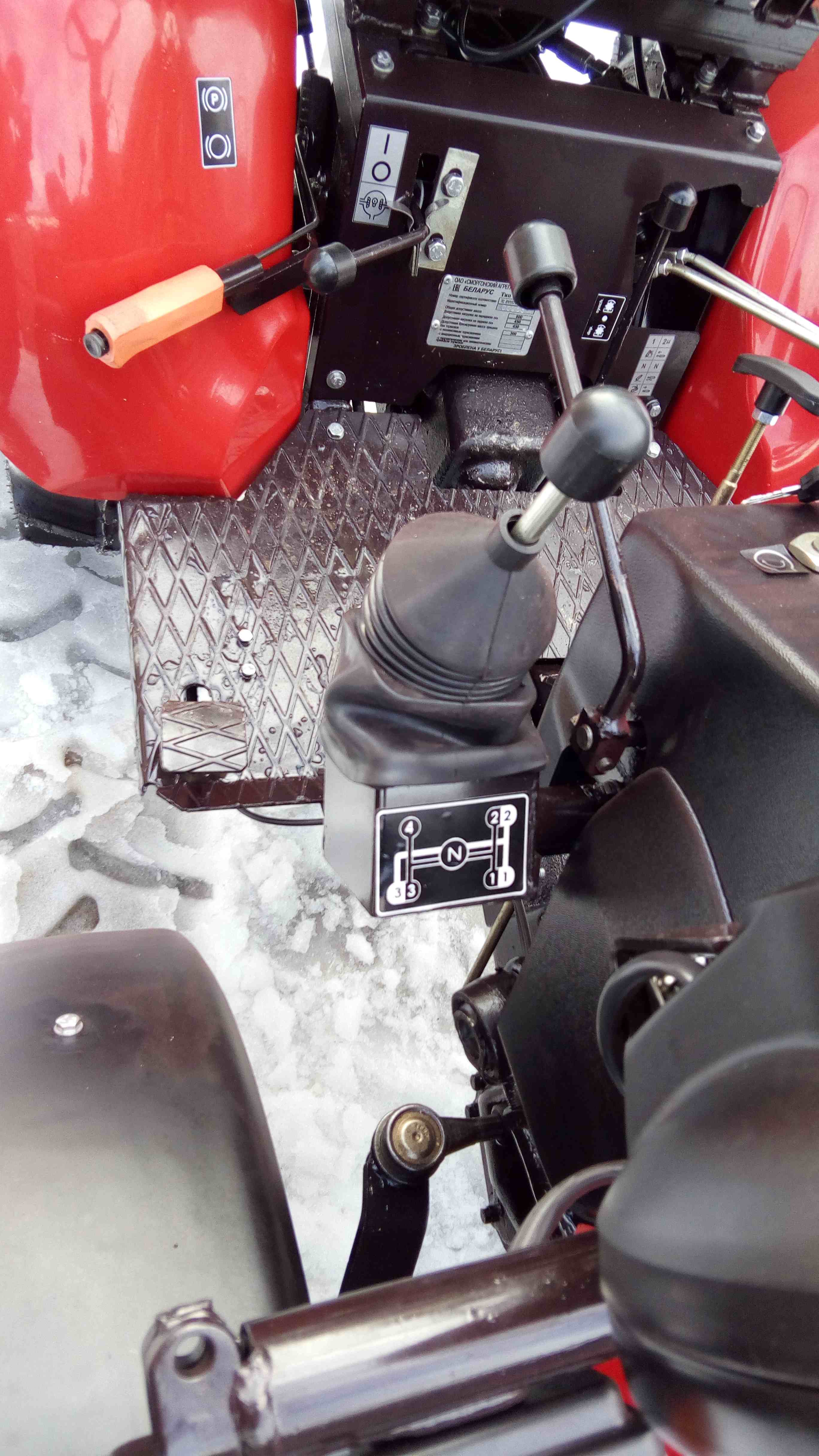

Ура! Сегодня получил свой тракторок.

Нет. Белшина Непонятки с КПП. Наклейка и инструкция не совпадают. Чему верить?
А в инструкции как в автомобиле.
Alex_UssR
Alex_UssR
Регистрация: 31.05.2015
Барановичи
Сообщений: 1888
18.03.2017 в 21:51:51
4-ая влево до упора, после включения реверса. 3-ая влево и вниз. Соотв. и правый ряд - вверх 2-ая, вниз 1-ая.
Снизу по-левую ногу рычаг ВОМа - он у вас включен на синхронный) P.S. Наклеечки интересные и шильдик на заклепках - у меня тож металл, но на саморезах))))) Заклепал бытовыми...
Это ладно - новые вообще тупо с наклейкой были (наверное на экспорт нормальные ставят).
P.S. Наверное программа-минимум - под чулки заднего моста домкрат и настроить тормоза (чтоб болты имели свободный ход). Ну и попутно проверить, чтобы не включалась блокировка при качании моста)))))) Все уровни (задний, передний мосты и передние бортовые, рулевой редуктор в особенности). Фары 100% косячно подключены (дальний и ближний проверьте).

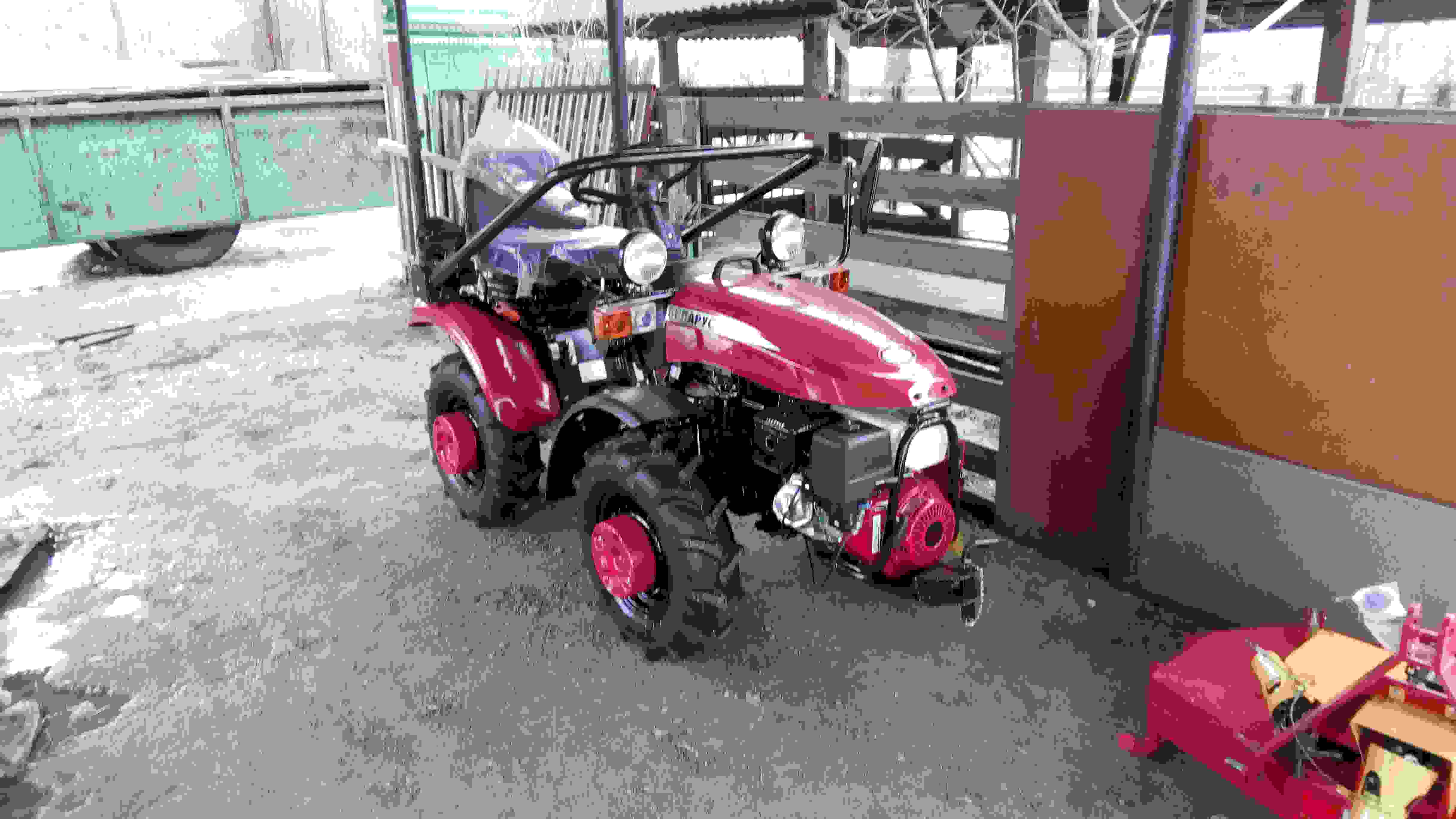

смотрю и косилку роторную взяли?а резина какая?
