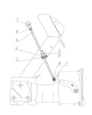

То что сразу выявились: Ручник не работает, т.е. и тормоза не отрегулированы. 3 и 1 передачу таки не поймал, пришлось трогаться со второй. При проверке освещения - не работают поворотники. Аварийка мигает нормально. Со сцеплением тоже вопрос - когда застрял в снегу вроде как буксовало. Не понравилось, что тросики газа проходят как раз за кронштейном сцепления. Он их быстренько перетрет. Опять же когда застрял долго мучался чтобы подключить задний мост. Уже дома рассматривая чертежи, скаченные с сайта, заметил, что кронштейн к которому крепится тыга рычага стоит не в соответствии с документацией. Он перевернут, м.б. это новые разработки? Но в таком положении плеча совсем нет. На чертежах все правильно - угол между тягой и кронштейном 90 градусов - плечо максимально. А меня меньше 45. Возможно сборщики накосячили. Позже выложу фтото как у меня. Вот как правильно.
По ВОМу может фотка неудачная, но все же потом проверю.
Понимаю, что многое придется доводить до ума, но трактором очень ДОВОЛЕН. Надеюсь, что со временем не разочаруюсь. Вот еще бы на официальном сайте вывесили кроме РЭ и СЕ схему электрическую принципиальную. Для других же тракторов есть, даже цветные.

С тормозами разбираетесь так: под правый задний чулок домкрат, подняли по-больше (там есть по-середине рамы шарнир с ограничителями - ориентируйтесь по-ним или на сколько получиться поднять). Смотрите болтик вертикальный, который дергает за тормозной механизм - делаете небольшой натяг или вообще без (если без прицепа катаетесь). Так же и с левой стороной поступаете. Для чего это - чтобы при переезде неровностей, тормоза не зажимало при качании моста)))) Можете лягушку покрутить - опять же, чтобы стопы не загорались на ямках) Попутно при подьеме колес, крутите их и проверяете, чтобы не блокировались - если защелкивается блокировка, нужно будет и ее подкрутить.
По-поворотникам - схема примитив, начните с предохранителей снизу панели и масс фонарей (ибо половина на краске сидит).
Мост включается легко - при небольшом выжиме трогаетесь и толкаете штангу. Там крупнозубые муфты - на стоячем включить не получиться. С шильдой все просто - берете строительный фен или женский (с ним буде дольше), аккуратно греете наклейку, поддеваете и отклеиваете. Ну и переклеиваете на то же место, но правильной стороной) По-поводу переключения - проверьте наличие шплинтов на тягах кулисы КПП - у меня там их не было. Пальцы выпадали) Там же вилочками можно подрегулировать что и как... Ну и сам механизм тот еще - можете снять чехол с рычага и посмотреть, что рычаг крутить и он квадратный) Легко встает полубоком и из-за этого не включаются какие-то передачи.
