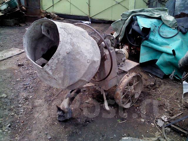

07.11.2015 в 23:48:39
Тормоза в этом тракторе - атавизм. Сегодня тянул прицеп такого плана https://79.img.avito.st/640x480/1795121879.jpg В него бетономешалку затолкали http://static.baza.farpost.ru/v/1347876484912_bulletin такого плана. Так вот - с грузом трактор останавливается и без тормозов нормально (я их чутка подтянул, на всякий). Тупо сцепление выключил и трактор делает выбег в пару метров. По-поводу позвонить - ответить. У меня тут в ворота вьехало бэмэвэ. Около ворот стояла буда телефонная. Будка, ворота и бэмэвэ в хлам. Телефон\интернет только к сегодняшнему вечеру восстановили. P.S. ПРоехал на нем за сегодня 22км где-то. 1.20 по-моточасам. Из них с грузом км 10-ть. Если завтра из-под задней крышки моста не потечет масло, то поездка будет удачная. Хонда тянет шикарно, трансмиссия мб даже стала меньше греться и шуметь (13-ый моточас). А вот фаркопом передним, я уже два раза приложился. Один раз об землю, сегодня заехал в гараж и чутка толкнул прицеп :( Достало оно - оч. сильно выступает за габарит. Мб завод разродиться нормальным кенгурятником на 152-ой? Ну как на той машине лесной, вместо фаркопа. Тупо к пластине снизу хонды две трубы, на нее 3-и поперечки с сеткой. Будет самое оно.
