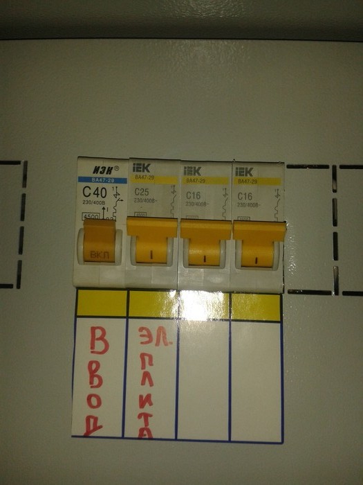

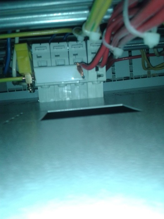

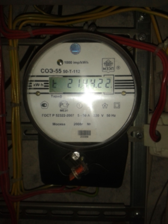

16.10.2014 в 07:16:19
mvs87 написал : по пунктам 1 2 3 нужны: сколько фаз входит в квартиру и на оборудовании, фотографии щитка(несколько) сечения, позволит ли ЭнегоСбыт поставить счётчик большего ампеража и вообще сколько выделено на квартиру.
Счетчик оказался просто закрыт, пломб на двери нет. Сделал несколько фоток, как смог, что выходит из автоматов заснять толком не смог, там стальной лист стоит:

Lacroser написал : Счетчик оказался просто закрыт, пломб на двери нет. Сделал несколько фоток, как смог, что выходит из автоматов заснять толком не смог, там стальной лист стоит:
Во первых: то что не вышибало это не показатель. У Вас автоматы ИЕК это китайчатина, соответсвенно может и не исправны.
Судя по фото к счётчику подведена 6-ка. А стояк 10-ка. Коллеги, поправьте если ошибась, у кого глазомер хороший?!
Значит так, рассуждаем. вводной 6 квадрат по меди это Максимум 50А если проложено открыто. Судя по ПУЭ Таблица 1.3.4.
Получается счётчик менять не надо. У него максимум 50А и этого хватит.
Схема такая: Перед счётичком вводной 2-х полюсной автомат на 50А фирмы ABB. т.к. ПУЭ требует стобы перед считвающим устройсвом был автомат снимающий напряжение со всех фаз.
7.1.64. Для безопасной замены счетчика, непосредственно включаемого в сеть, перед каждым счетчиком должен предусматриваться коммутационный аппарат для снятия напряжения со всех фаз, присоединенных к счетчику.
Ну а двух полюсной рекомундую для безопасности вообще. Мало ли.
Классика: 1) Вводной 2п С50А ABB 2) Счётчик 3) УЗО АС 63А 0,030мА - для безопасности. Его лучше поставить чем не поставить. 4.1) Автомат 1п С 40А ABB - варочная. 4.2) Автомат 1п С 16А ABB - Духовка 4.3) Автомат 1п С 16А ABB - линии и т.д. 4... Автомат 1п С10А ABB - Освещение
В Вашем случае будет чуть изврата. Духовку ставьте на старую, на которой была плита, защитите эту линию С16 Для варочной пробросьте новый кабель ВВГ-нг-LS 3х6 в кабель канали как и хотели. И эту линию защищайте С40А.
Если всётаки всё будете делать. То сразу исправьте ошибки котоыре видно на фото:
  1. Цветвоа дифференциация. Ноль синий/беолсиний, Заземление Желто зеленый, Остальыне цвета фаза, как правило белый, черный, крсаный или коричневый.
  2. Из клемм автоматов не должны торчать незаизолированные концы провода. т.е. аккуратно всё должно быть
  3. Автоматы.. если есть бабосы, то поставьте УЗО и автоматы фирмы ABB. Средние цены на http://www.prestig.ru/
Чего у УК нужно узнать точно: Сечение стояков, выделенная мощность на квартиру, какой вводной автомат позволят поставить. А то вдруг 40 и не более... тогда будет не очень хорошо. Мотивация: "Реконструкция ввода в квартиру, установка УЗО". Если так опасаетесь, то нарисуйте схему, принесите её в УК чтобы соглассовали.
И лучше всего найти электрика, можно из числа формучан, чтобы всё по уму было сделано.
