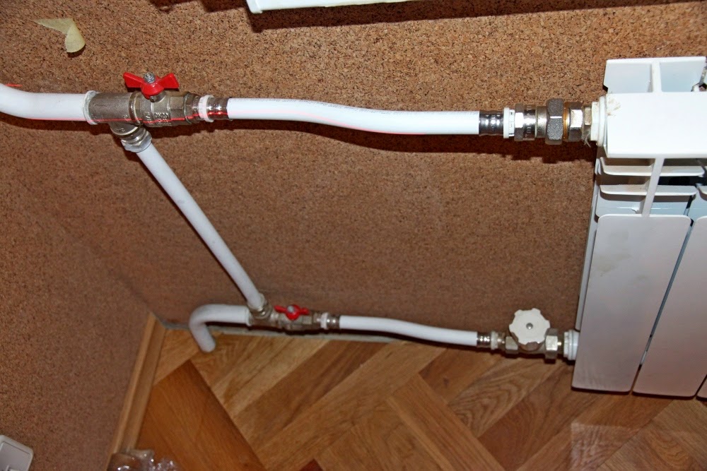

Исходные данные. МП трубами была сделана подводка и байпасы к батареям на трех стояках, примерно так:
Байпасы простояли 6 сезонов, подводы всего один, старые были год назад заменены с компрессионных фитингов на пресс по причине регулярных подтеканий по весне. При прошлой замене не догадался посмотреть состояние старых подводов. Подтекание не пропало, все заменено на сталь.

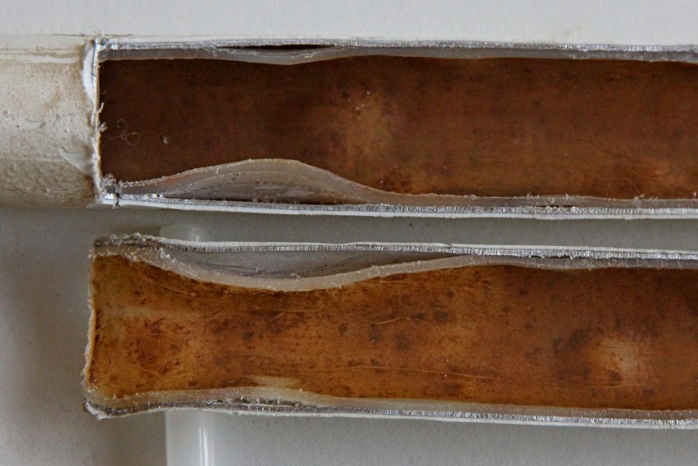

Труба Henco 10бар 95°C, если не путаю, та которая с более толстой стенкой. Маркировка: другой байпас (новое)
Волдыри на внешней стенке (их трудно заметить, нужен косой свет, например, приложить фонарик вдоль трубы) Один отопительный сезон
Шесть
Внутри (один сезон) (шесть)
Разрез байпаса (6 сезонов)
Другой байпас (из новенького)
Второй байпас после демонтажа провалялся уже почти месяц. Когда стал его распиливать, из волдырей потекла вода. Эти оба байпаса стояли в самом начале подачи (однотрубка, первый этаж). Третий стояк - самый конец обратки (9этажей вверх, 9 вниз), всегда еле теплый. Сейчас на подающих стояках за 45°C (по ночам до 50°C), на обратке жалких 32°C. Какие температуры в морозы - смогу замерить только этой зимой, позже добавлю. Так вот, на обратке волдырей нет.
На отводах, простоявших всего один сезон волдырей значительно меньше, но они есть.
Тут хорошо видно, что внутренний волдырь прямо напротив внешнего. Случайность это или закономерность - не знаю.
