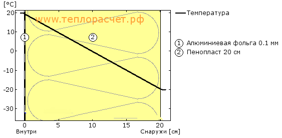

AndyMirror, Alex380, ussur, В этом посте я бы хотел привести некоторые определения, чтобы разговаривать на одном языке. Т.к. никто внятно не дал определения точки росы, то смотрите ниже :)
Мы не водолазы, и не занимаемся в данной теме сжатым воздухом. Мы говорим о стенах. Поэтому изменения точки росы от давления нам неинтересны.
Для начала примем допущение, что мы говорим о Атмосферной точке росы при давлении 1 бар , а не точке росы при повышенном давлении или разрежении.
Тема строительная поэтому будем использовать строительное определение точки росы.
Смотрим СП 50.13330.2012 Тепловая защита зданий. Актуализированная редакция СНиП 23-02-2003 Приложение Б (обязательное). Термины и определения:
Б.24 точка росы: *Температура, при которой начинается образование конденсата* в воздухе с определенной температурой и относительной влажностью. ( http://docs.cntd.ru/document/1200095527 )
**ОБЯЗАТЕЛЬНО учитываются ДВА параметра:
  • температура
  • влажность** (давление = const = 1бар) Говорить о чем-то одном бессмысленно.
Теперь о стенах. Мы рассматриваем стену зимой. Из того же СП (см выше) возьмем типовые условия:
  • температура внутри 20 град, влажность внутри 50%
  • температура снаружи - -28 град, но для простоты примем -20 град, влажность снаружи ну пусть 50% - не столь важно....
Теперь, пример: Стена (для упрощения) состоящая из алюминиевой фольги 160мк и пенопласта 20 см.
Где именно внутри стены находится точка росы? (по определению СП см выше)
