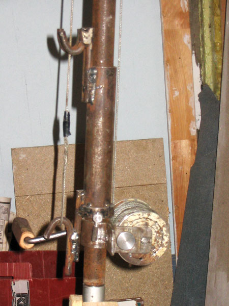

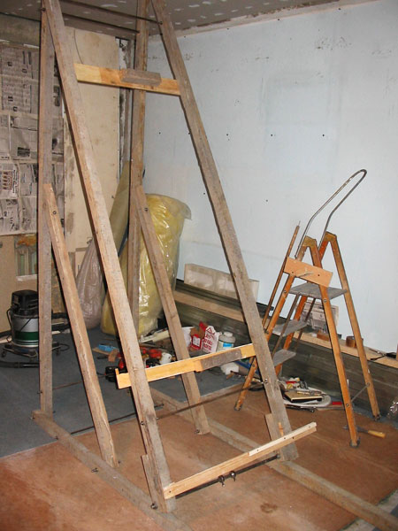

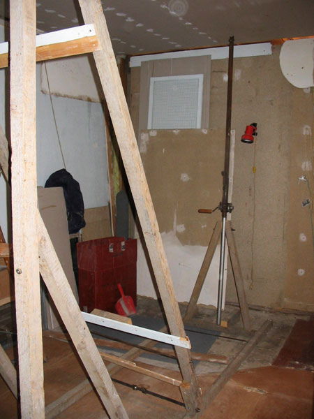

darkstar написал : Вчера начал сооружать подъемник для ГКЛ, используя подручные материалы и имеющуюся лебедку. Задача - обеспечить возможность работы в одиночку.
А можно лицезреть вашего "помощника"? Просто тоже кручу гипс один,может поучусь у вас чему.

левша написал : А можно лицезреть вашего "помощника"? Просто тоже кручу гипс один,может поучусь у вас чему.
Постараюсь на днях его сфотографировать и выложить здесь. На счет того, чтобы работать "совсем одному" все равно, конечно, не получится. Ведь один лист весит 32 кг и в одиночку его даже переложить с места на место среднему человеку весьма и весьма затруднительно. Однако подъемник позволяет делать все операции, кроме этих "перекладок" одному. Второй человек в это время может заниматься своими делами и время от времени привлекаться к переноске тяжестей. Подъемник был собран еще в пятницу и за три выходных дня с его помощью было смонтировано 15 листов ГКЛ на потолок (в три слоя). Весь подъмник сделан из бруска ~55х55 мм, оставшегося после демонтажа старого подвесного потолка. Для удобства его сборки использовались шпильки различной длины с гайками на концах. Основные составляющие его таковы: 1) рамка 2700х800, служащая основанием 2) рамка 2500х700 (чуть ниже будущего потолка) - закреплена в вертикальном положении на одном из концов основания. Для фиксации использованы откосины ~1000 мм 3) рамка 2700х800, подвижно закреплена одним концом в верхней части рамки в п.2. Эта рамка в исходном состоянии стоит почти вертикально и на нее устанавливается лист ГКЛ (внизу делается небольшой буртик, чтобы держался ГКЛ). 4) свободный конец рамки, на которой лежит (стоит) ГКЛ поднимаем к потолку и чем-нибудь подпираем снизу. Вес, приходящийся на него, уже не 32 кг, а по крайней мере 16, что вполне приемлемо. 5) для удобства работы, а именно подъема листа, было сделано дополнительное устройство. Это обычная дюймовая труба длиной 2500, закрепленная на свободном конце основания подъемника. По ней скользит отрезок ~200мм трубы чуть большего диаметра, к которой приделан крюк. Этот крюк цепляет за рамку с ГКЛ. Подъем осуществляется лебедкой (катушка с ручкой, на которой намотан стальной тросик). После подъема лист ГКЛ подравнивается и подпирается к потолку клиньями. Собственно прикрутка ГКЛ занимает считанные минуты. Это награда за весь предварительный процесс подготовки (т.е. обрезка, снятие фасок, разметка). Кстати, для разметки я использовал профиль, в котором насверлены отверстия с заданным шагом (150мм для потолка). Профиль прикладываем к листу ГКЛ и накалываем места закручивания саморезов шилом, когда он еще лежит на полу.

Пришлось снять по частям, т.к. общий вид не помещается в кадр:

Спасибо большое! Будем разбираться.
