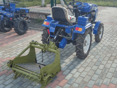

Коллеги использующие (хоть раз) картофелесажалку однорядную, присоединяюсь к вопросу Владимира С. Расскажите как умудряетесь с мотоблочным узлом сцепки картофелекопалки к минитрактору получить междурядья 600 мм при минимальной колее МТ 900 мм. Собираю картофелесажалку сам.Через недельку другую будет готова. Но узел сцепки мотоблочный не идет- междурядья будут 900 мм, а это ну очень много. Адаптер под междурядья 500-600 мм придумал, осталось изготовить. Вот и вопрос к коллегам- а может я что-то "недопонял" или "недознаю" и зря ломал голову и тратил время и материалы. Видео посадки мотоблоком полно и там все ясно, а вот МТ- ???. Поделитесь!!!

Кстати, норм.вариант картофелекопалки для наших МТ.
Ссылка: http://чувашпилер.рф/products/kartofelekopalka
