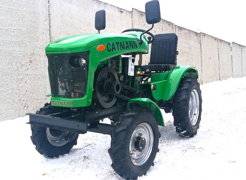

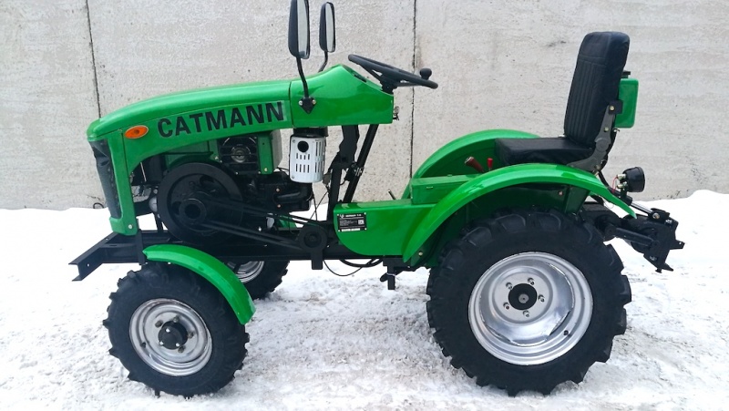

Блин, завидки берут. Практически за те же деньги, а качество и мощность совсем другие. Да, и сборка заводская,а не гаражная.
Минитрактор CATMANN T-18 EVO
Двигатель KAMA - 18 л.с. дизель Плуг и почвофреза в комплекте Регулируемая ширина колеи Большие колеса Плавающая система навесного Двух секционный гидрораспределитель Трех-точечная система навески (опция) Усиленный гидроцилиндр Усиленная рама и передняя балка Белорусское производство Гарантия 3 года http://catmann.ru/catalog/minitraktor/1889/

Курс белорусского рубля сегодня 30,75 русских рублей. А какие рубли в рекламе?
Дмитрий АВ
Дмитрий АВ
Регистрация: 19.08.2016
Сообщений: 258
04.03.2017 в 20:10:13
AVSh написал: А какие рубли в рекламе?
130 000 рубликов российских. Две недели назад было 120 000 рос.руб. И обратите внимание как сделан ременной привод. Вот тут с ремнями проблем не будет.
