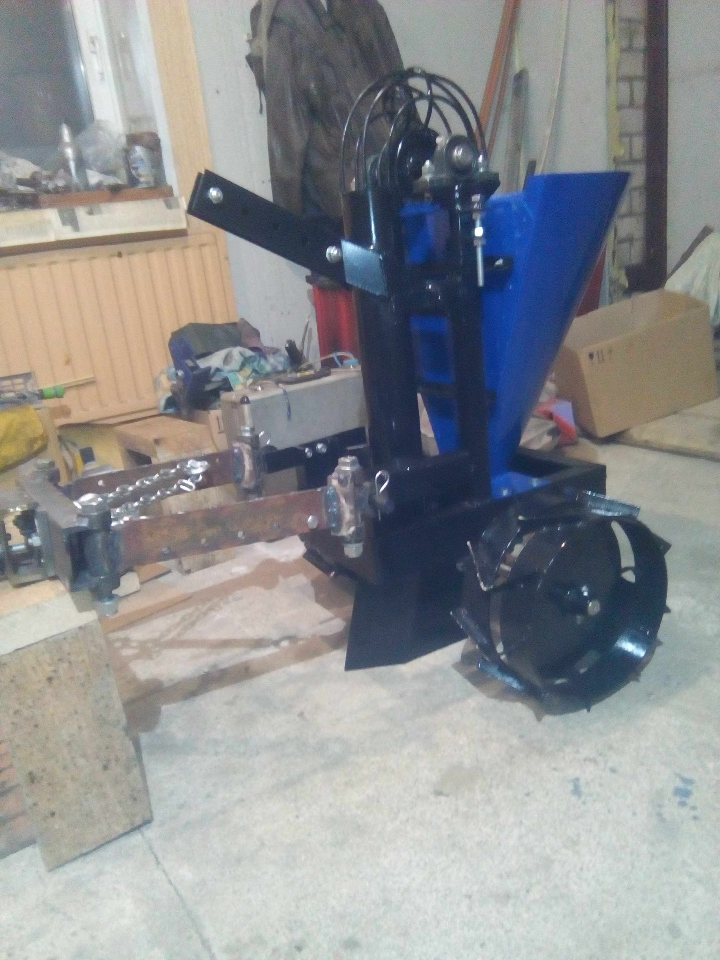

Jesha написал:
Если модернизировать так. Будете иметь возможность более четкого захода плуга в землю и использование силы догруза колес.
Получите Аля трехточка.
Jesha, Как то так... :popcorn

Алекс_У написал: Как то так..
Не совсем так - есть смысл заменить верхнюю тягу на мощный талреп, по типу КМЗушного центрального винта, тогда появится возможность настройки угла по вертикали.

Саныч53 написал: тогда появится возможность настройки угла по вертикали.
Эта настройка есть на самом плугу, параллельность к поверхности регулируется в довольно широких пределах

Алекс_У написал: Эта настройка есть на самом плугу,
а ведь и остальное навесное тоже может требовать настройки... Сделай регулировку, нетрудно ведь, а штука очень полезная...

Саныч53 написал: а ведь и остальное навесное тоже может требовать настройки...
:) Нет не буду, потому как и на всем остальном навесе такие же настройки имеются.. Да и вторая причина - все равно буду делать подрамник под стандартную трехточку. А это баловство ради эксперимента ))
