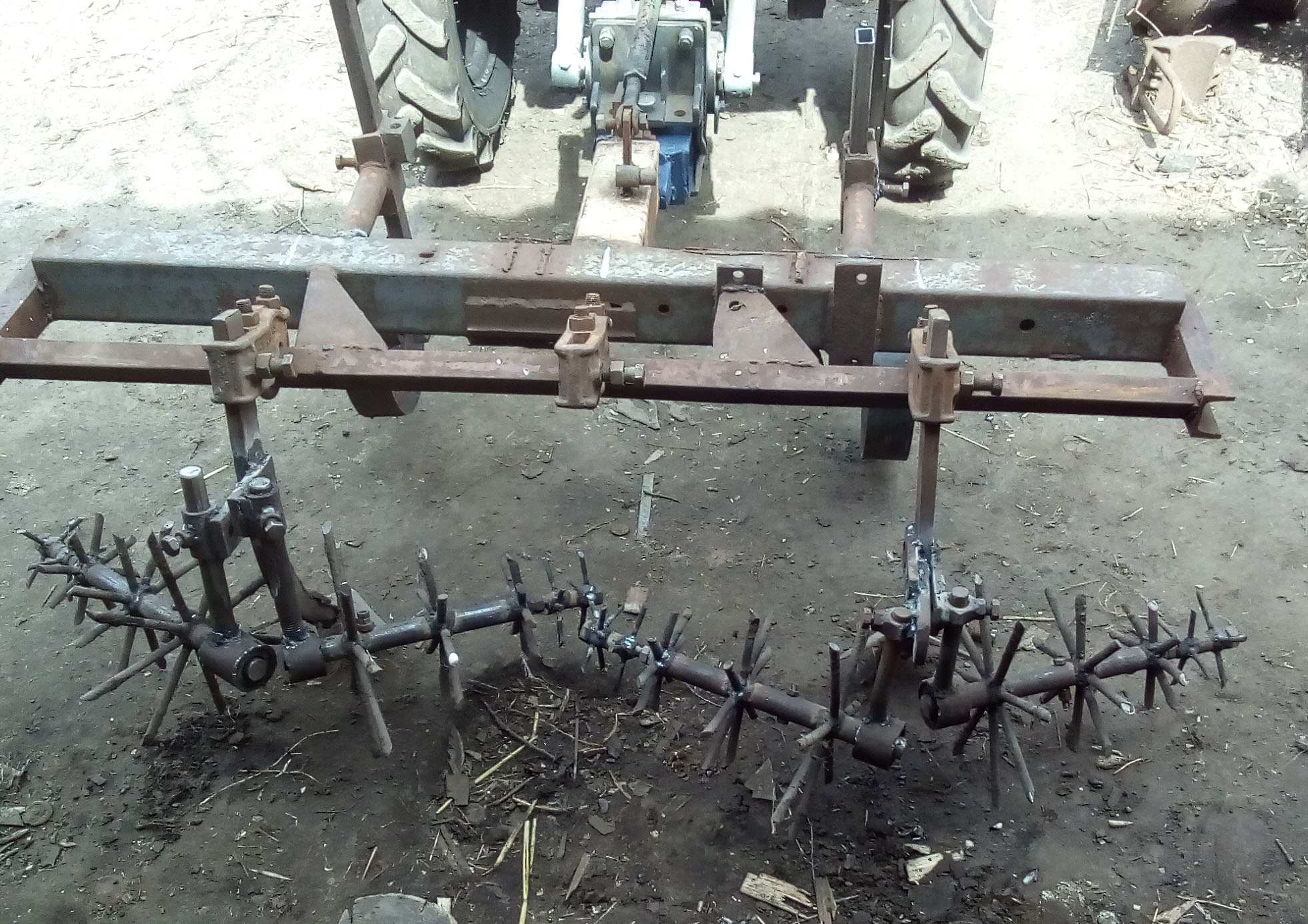

13.05.2018 в 20:45:36
Пинайте)))
Аватар пользователя
Саныч53
Регистрация: 19.07.2016
Великий Новгород
Сообщений: 10198
13.05.2018 в 21:02:26
kompotus, а что это за штуковины классные с катками к стенке дома прислонены?
КМЗ-012ч 2004 г.в. 5+1
Аватар пользователя
kompotus
Регистрация: 16.10.2016
Сообщений: 168
14.05.2018 в 09:48:58
Это сеялка ств4
