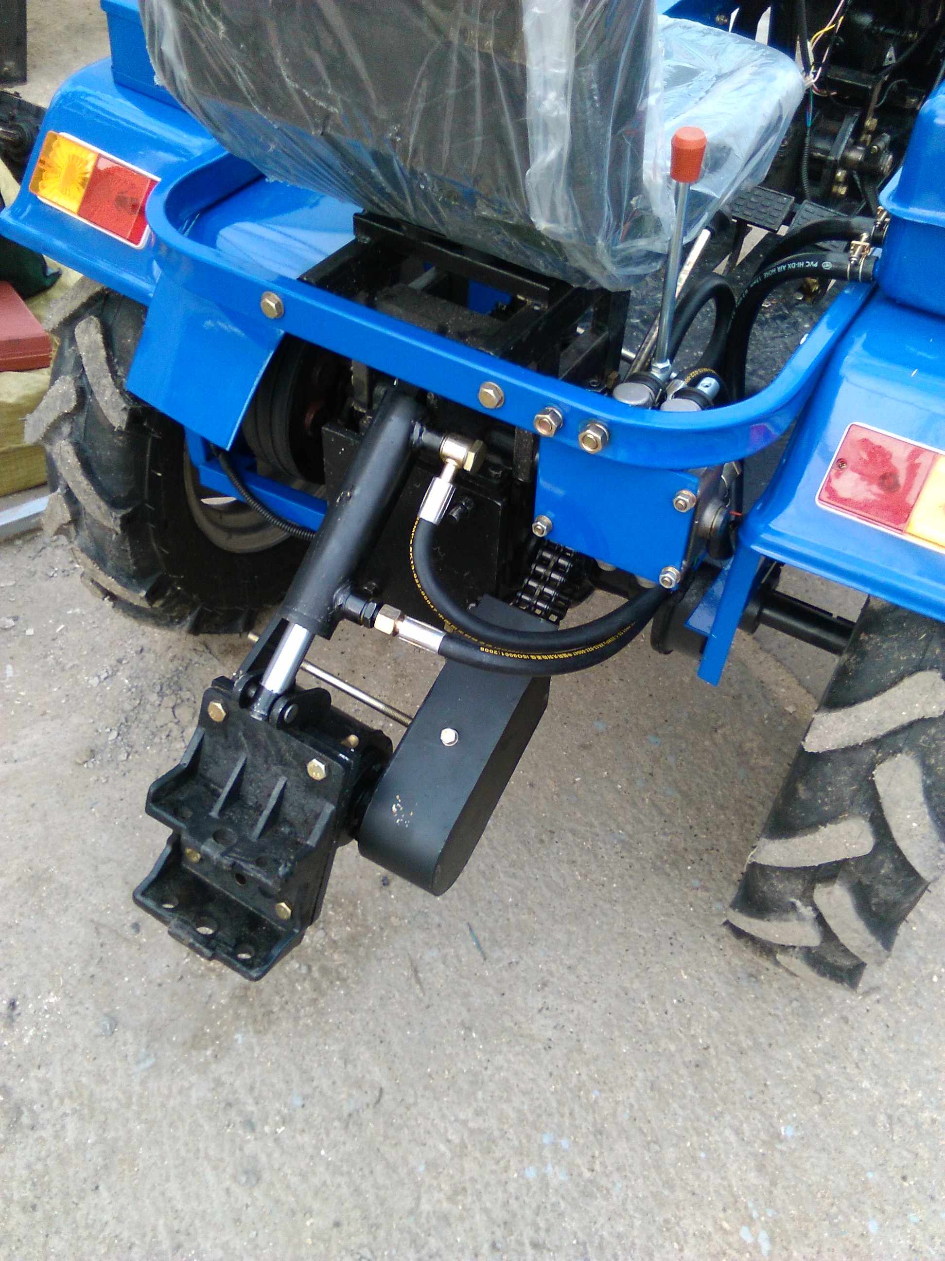

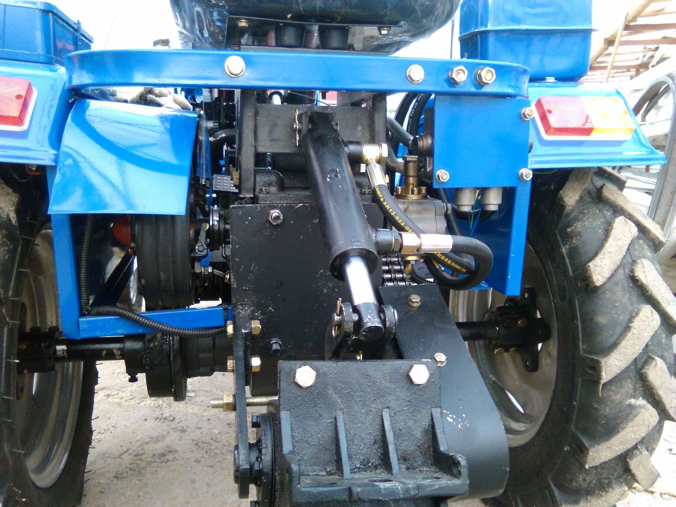

AVSh написал: spvy, прошу показать свою навеску, если есть возможность сфоткать подробнее.
AVSh, вот такая у меня задняя навеска.

AVSh
Регистрация: 29.08.2013
Сообщений: 2127
10.05.2018 в 11:59:58
spvy, во первых - Спасибо! Теперь мне всё видно и понятно как сделано у тебя. Мне видится чуть иначе: нижнее подкрепление плиты думаю пустить не над мостом, а под. Ось подъёмных тяг буду делать так же. Некоторые делают на подшипниках качания, мне кажется смысла в них нет.

AVSh написал: spvy, Мне видится чуть иначе: нижнее подкрепление плиты думаю пустить не над мостом, а под.
AVSh, Сделал сверху из-за того, что изгибающий момент будет меньше, чем при подкреплении плиты снизу моста.

spvy, не понял про какай момент речь, от какой силы?

AVSh написал: spvy, не понял про какай момент речь, от какой силы?
AVSh, усилие от штока цилиндра будет изгибать плиту крепления к мосту и чем больше плечо рычага, тем больший изгибающий момент действует на плиту.

spvy, меня эта сила не пугает. Во первых сама основная плита имеет значительную толщину и на изгиб сопротивляется нормально. А вот её крепление на 5ти болтах в прослабленных отверстиях и болты работают на вырывание из чугунки ЗМ - вот это мне видится слабым местом. У тебя верх плиты подкреплён укосиной из кругляка и это поддерживает конструкцию на уровне двух верхних болтов крепления. Нижняя ветвь усиления сложно сваренная из профильной трубы крепится к плите на уровне 3х нижних болтов крепления. Получается что ось нижних рычагов висит только на плите. Мне кажется , что основные силы от навесного приложены здесь и именно по оси нижних яблок думаю ставить нижнюю ветвь усиления и пустить её дальше впереди замкнуть на раму, а не на ЗМ. Однозначно твоя конструкция будет работать нормально, но я делать буду немного не так.
Нашел расчёт оптимального положения осей навесного устройства для колёсного трактора в зависимости от диаметра колеса ЗМ для классической компоновки. Если кто то собирается ещё делать 3Х точку для пони , могу поделиться размерами для диаметра 700 мм.
