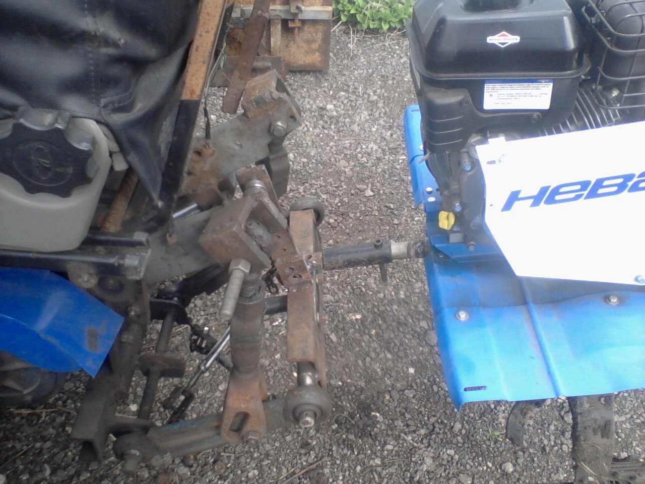

Украинский адаптер для трехточечной навески уважаемого Крючкова для каких тракторов подходит? Дело в том, что меня уверяли о совместимости со Скаутом Т-25, но, судя по видео,на коробке доожны быть проушины. А их-то к меня и нет. Хотел выяснить - это китайцы комплектуют трактора чем ни попадя, или наши "втюхивают" абы что в виде неподходящего адаптера? В мануале к адаптеру Крючкова явно указана совместимость со Скаутом Т-25.

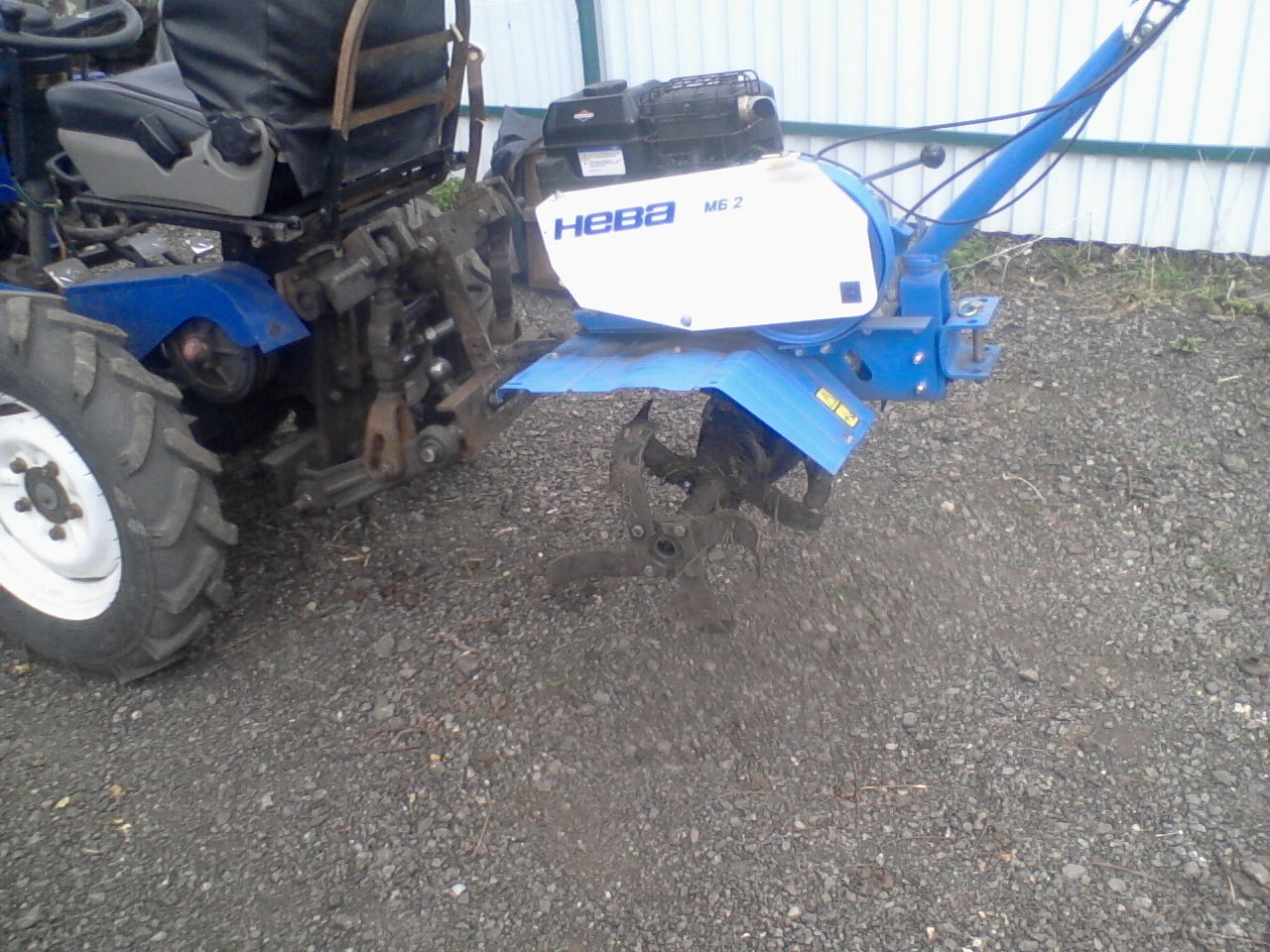

Анатолий Пск, у Вас родное крепление держит нагрузку плуга двухкорпусного? Я хочу реализовать трехточку, чтобы нагрузка частично ушла на раму. Все же мотоблочное одноточечное крепление не рассчитано на серьезную нагрузку, а у мотора-то потенциал очень большой (Оторвал роторный корпус косилки и даже не почувствовал).

lyutow, На раму обязательно,а то можно получить вот такое

lyutow написал: Украинский адаптер для трехточечной навески уважаемого Крючкова для каких тракторов подходит?
Гипотетически для всех минитракторов линейки "скаут" (добрыня, кентавр и т.д.),т.е. для всех у которых есть навесная фреза и нет 3-х точки....,но, судя по отзывам некоторых специалистов, все равно работает не как 3-х точка.... Если Вы еще не приобрели крючковскую 3-х точку, возможно стоит "задуматься" об адаптированию 3-х точки например от белорусского МТЗ-132-го, от КМЗ, либо есть комплекты 3-х точки которую уже выпускают и поставляют китайцы...., или же заказать у местных умельцев, чтобы сделали..., крючковская, она, да...красивая и должна вроде бы становиться без проблем, но на самом деле без "напильника" и "танцев с бубном" не обойдется. Ну а покупать или не покупать -конечно дело Ваше, кину пару ссылок на ютуб ( в том числе и крючковский) что связано с этими 3-х точками на таких тракторах как в теме...

Водокрут, сочувствую! Спасибо! Я этого и боюсь... Судя по нежности этих частей, уже не мотоблок, но еще не трактор...

VTS,спасибо! Полезно! Это меня в Гарденшоп разводили на подобное. Поскольку трактор требовался "вот,прям, сразу", то хотел купить адаптер, поскольку цена вполне адекватная. Потом уже, после детального осмотра трактора, понял, что не встанет этот адаптер, как менеджеры говорили. Обычно я всегда если и покупаю, то "запиливаю" под себя. Но тут такой серьезный запил пойдет, что легче с "нуля" создать. Я с их косилкой поковырялся так, что только роторы родные оостались. Остался вопрос: "За каким" вообще на это деньги тратить, пусть даже и кажется дешевым?.." Крючковскую даже как вариант теперь не рассматриваю, поскольку это тоже к категории "уже не одна, но еще не три точки!"
