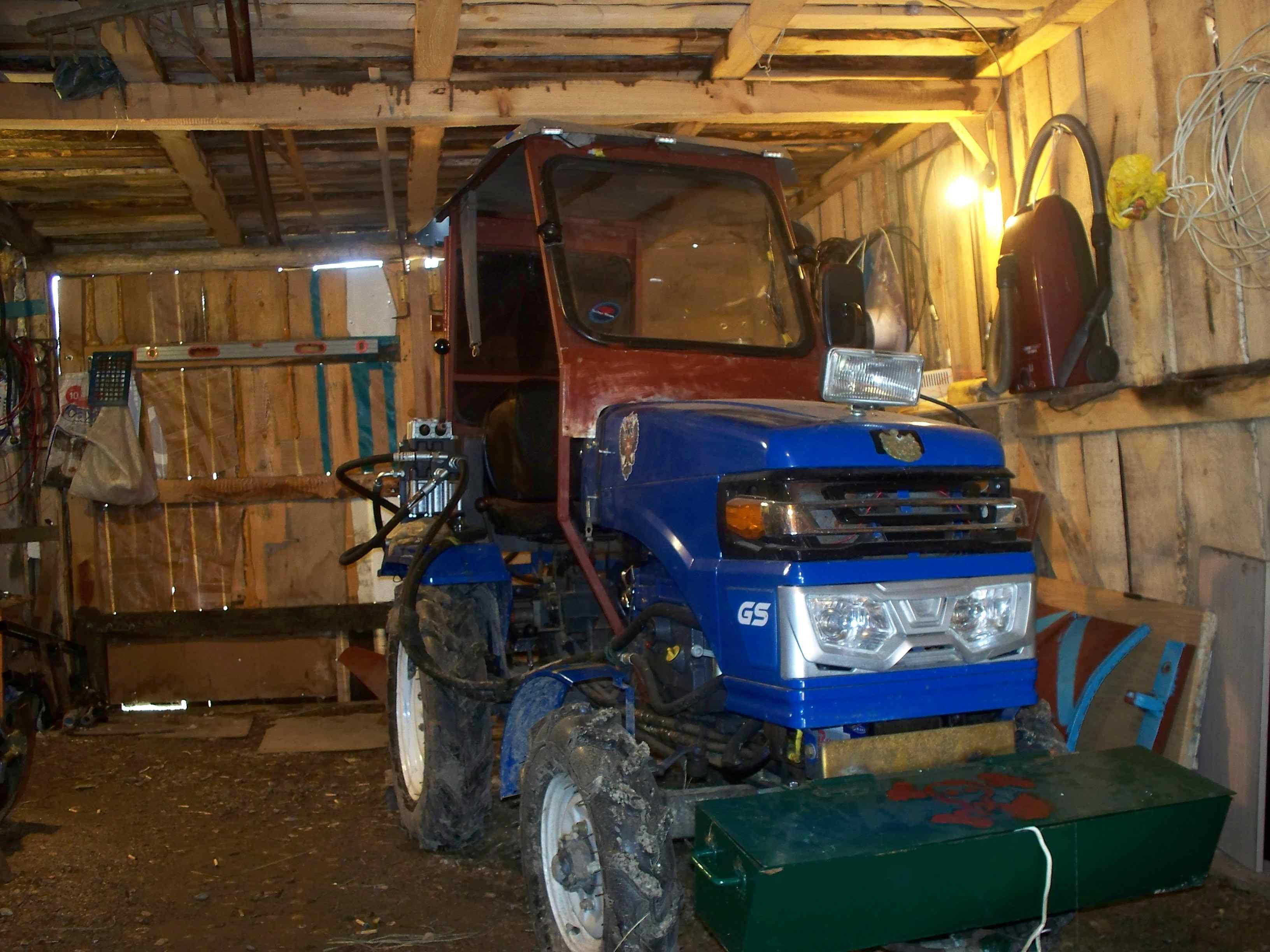

Вот такую штуку изобрел, неплохо с дровишками помогает

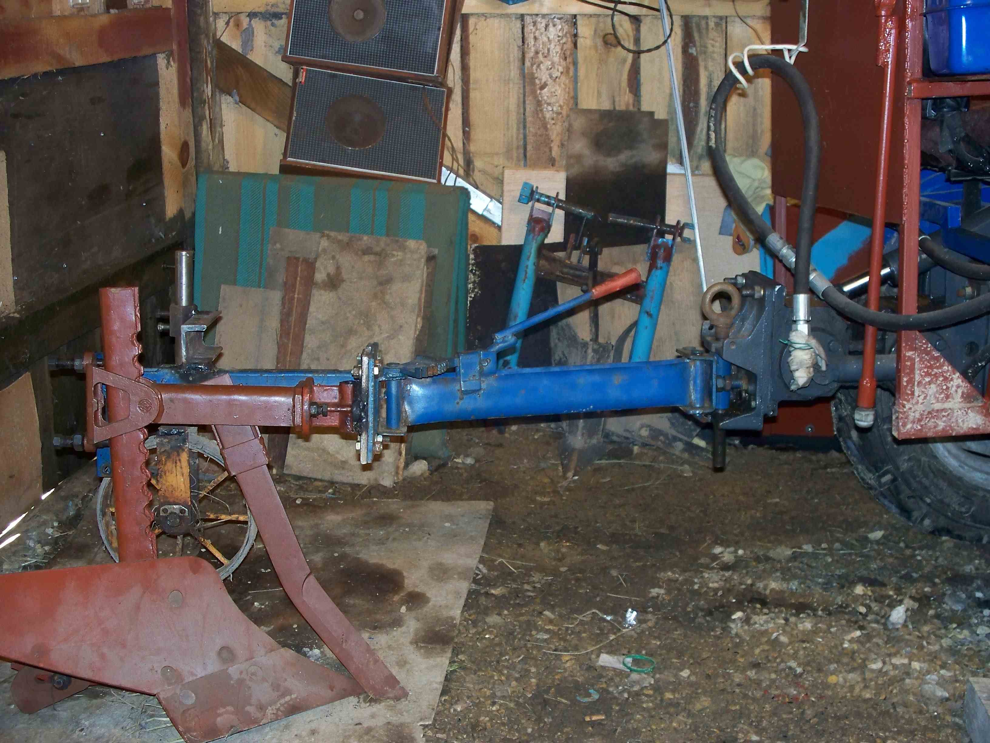

Кстати, 3точка от Крючкова имеет место быть, но с одним конструктивным вмешательством, -нужно крепление продольного винта закрепить за коробку, а не за редуктор фрезы.

От мотоблочного крепления полностью отказаться не вышло, т.к. много навесного под него сделано, пришлось адаптер ваять...

Вот "новый" т-24, Ушей на коробке не наблюдаю...

Kompotus, у меня такой, только с наклейкой Т-25. Где-то они идут с индексом Т-24 lux. Вот, и пойми их... Думаю, китайцы что найдут в углу, то и ставят.
