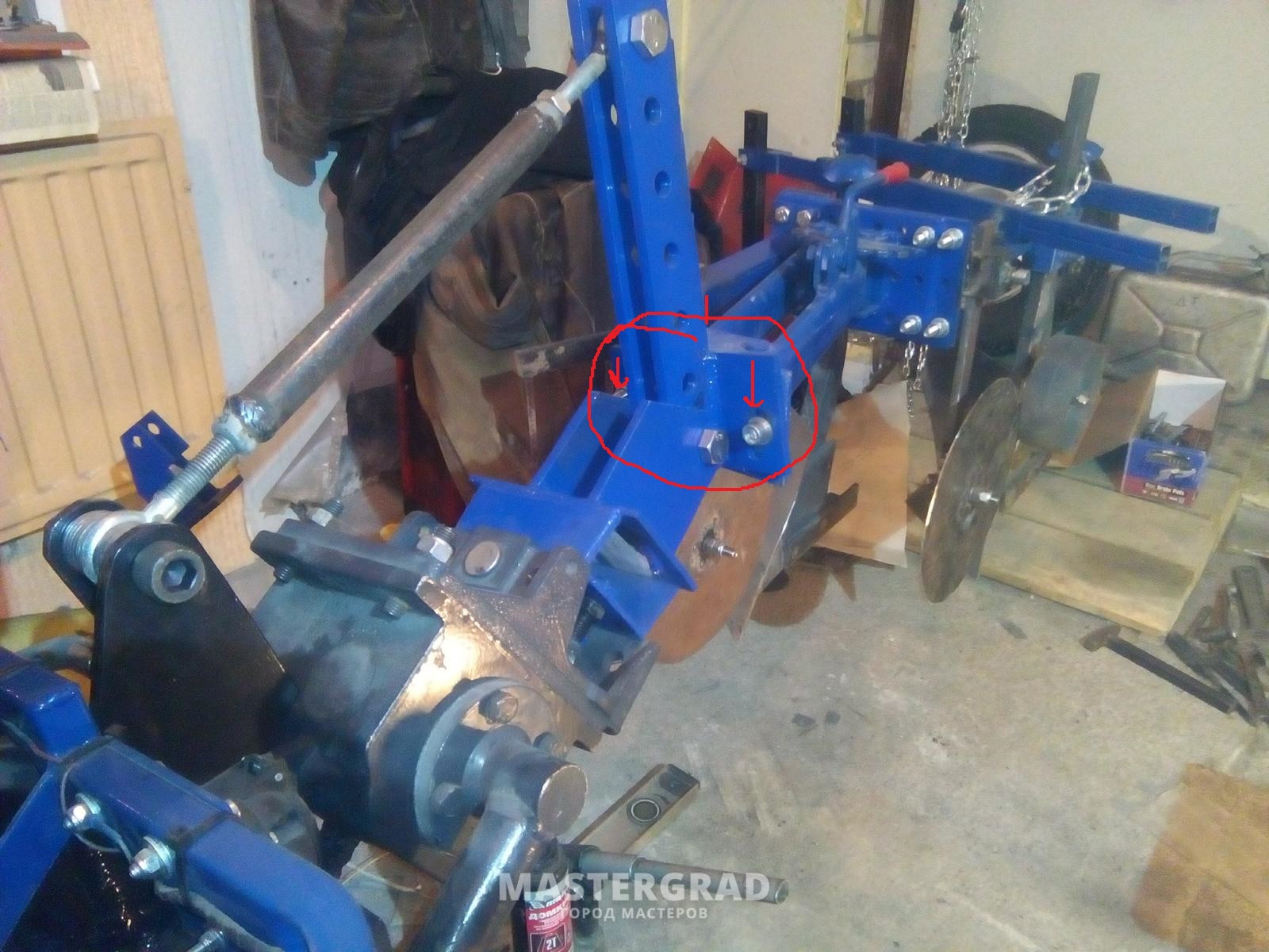

Анатолий Пск, Спасибо Анатолий!А сами плужки,вернее расстояние между ними переделывал?

kavechina написал: Анатолий Пск, Спасибо Анатолий!А сами плужки,вернее расстояние между ними переделывал?
kavechina, да. Наварил новую плиту 10 мм толщиной и правый плуг отодвинул на 40мм.

kavechina написал:
Анатолий Пск написал:
Анатолий Пск, Анатолий отодвинул правый вбок.а назад не двигал?Извини за настырность.
kavechina, все нормально. Просто сдвинул вправо вбок. Левый сдвигать назад не стал. И не ошибся. Будут вопросы спрашивайте, где надо фото, тоже не проблема.

Анатолий Пск,
Анатолий,к этому узлу крепится сам плуг.а угол наклона плуга регулируется этими двумья болтами и никакой трубки там нету?И еще,ежели почва мягкая то может резаки и не нужны, или они выполняют направляющую функцию.
kavechina, именно так. Трубу срезал. На ее место приварил стойку крепления продольной регулировки плуга. Угол наклона плуга регулируется штатно этими болтами. Дисковые ножи установлены целенаправленно на целину. По мягкой (ранее обработанной) почве, как и по целине, идёт как по струне. В работе не мешают и я их не снимал
