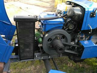

И ещо с другого ракурса

patrik1971 написал: Привет всем минитрактористам хочу показать как я доработал свой скаут.
patrik1971, :applause: Патрик,и это работает самотеком или принудительно?

kavechina, Стоит єлектропомпа уаз.Работает От тумблера при 40 градуснои жаре етим летом виручал нераз.

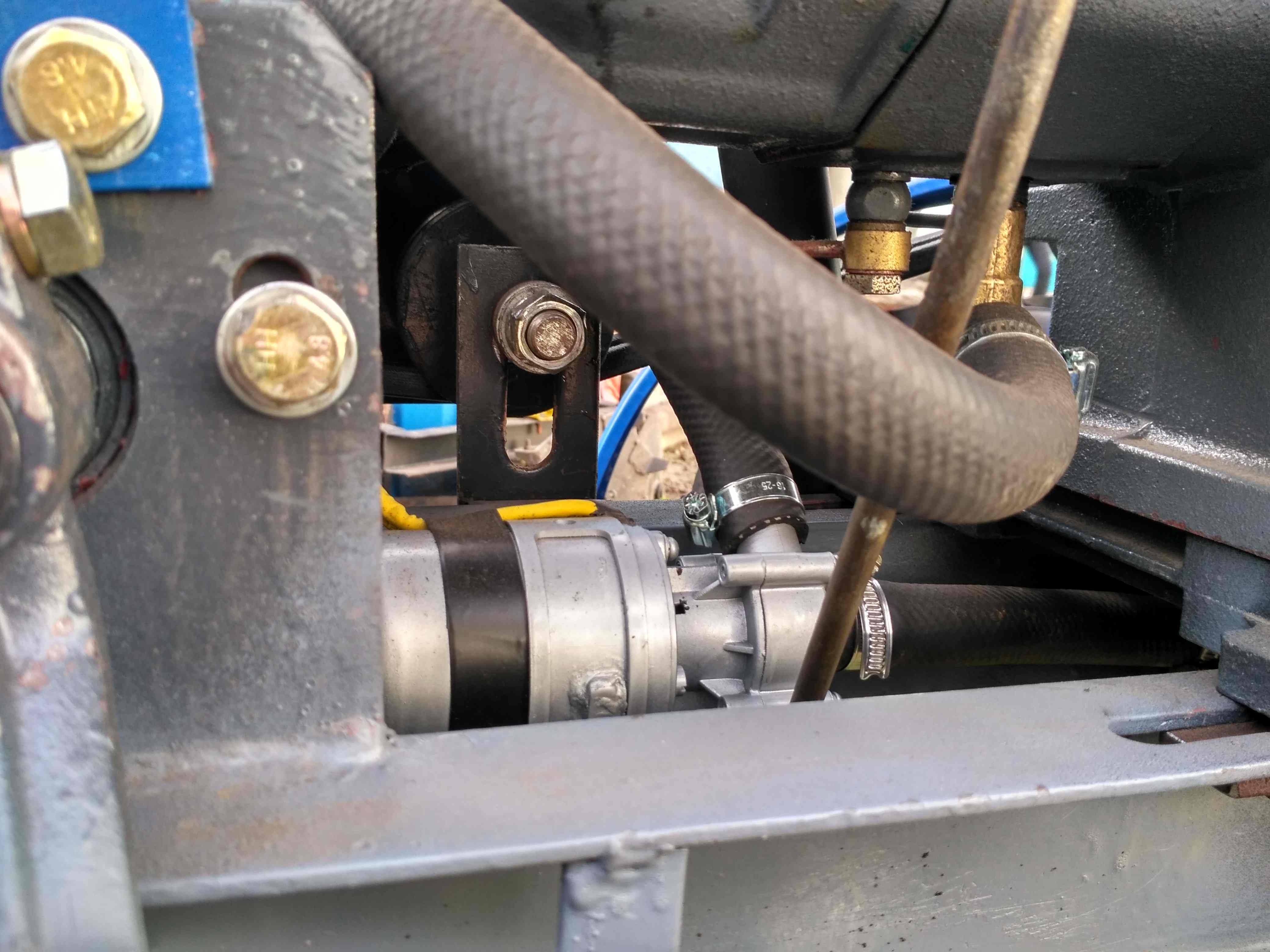

patrik1971, 2 расширителя чтоли, чот неойму, фотки маленькие

Василий В, Не один десяточний.Там просто под датчик отверствие заглушено.

Єлектропомпа на скауте.

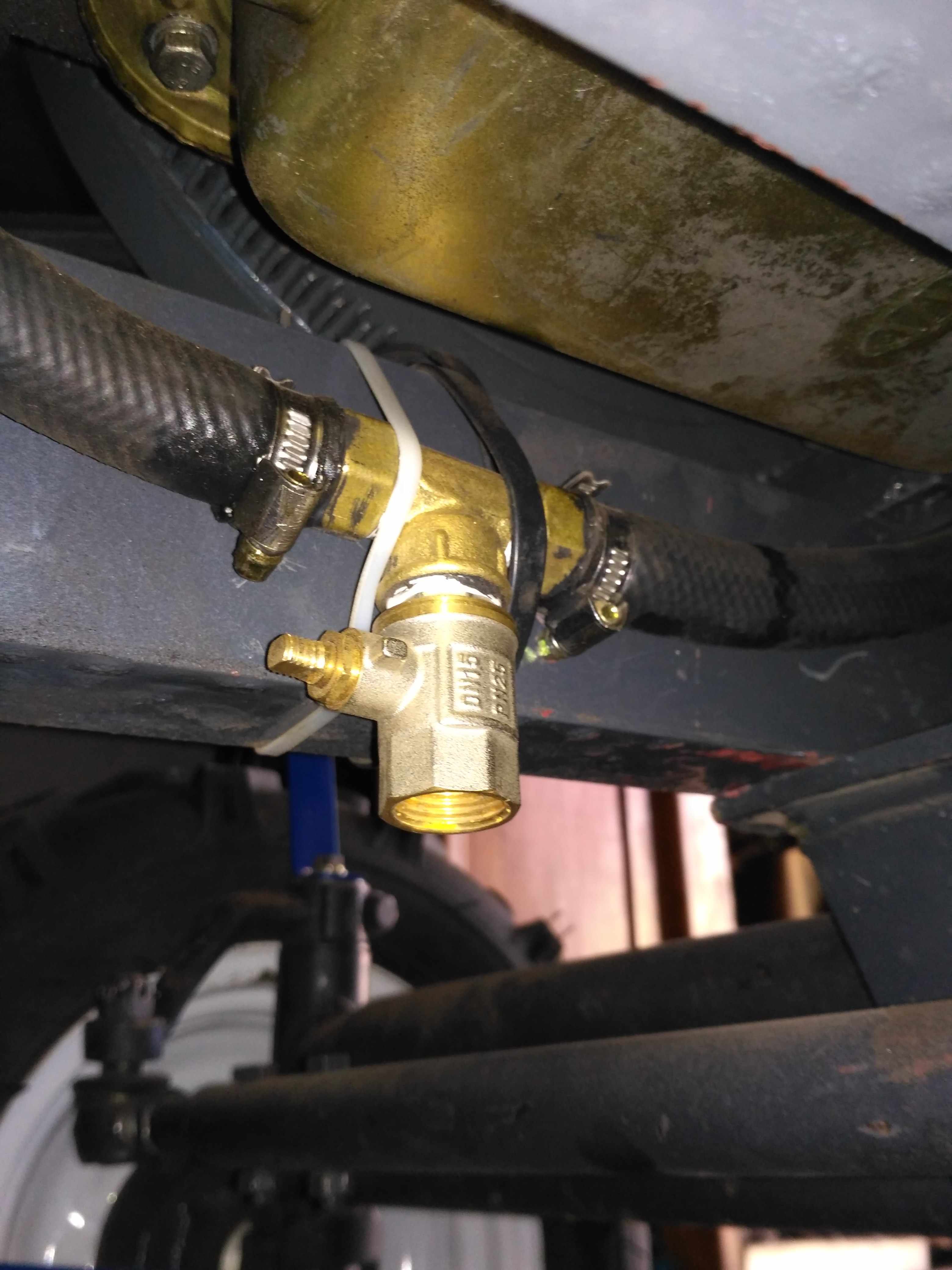

Сливной кран тосола на раме возле поддона.

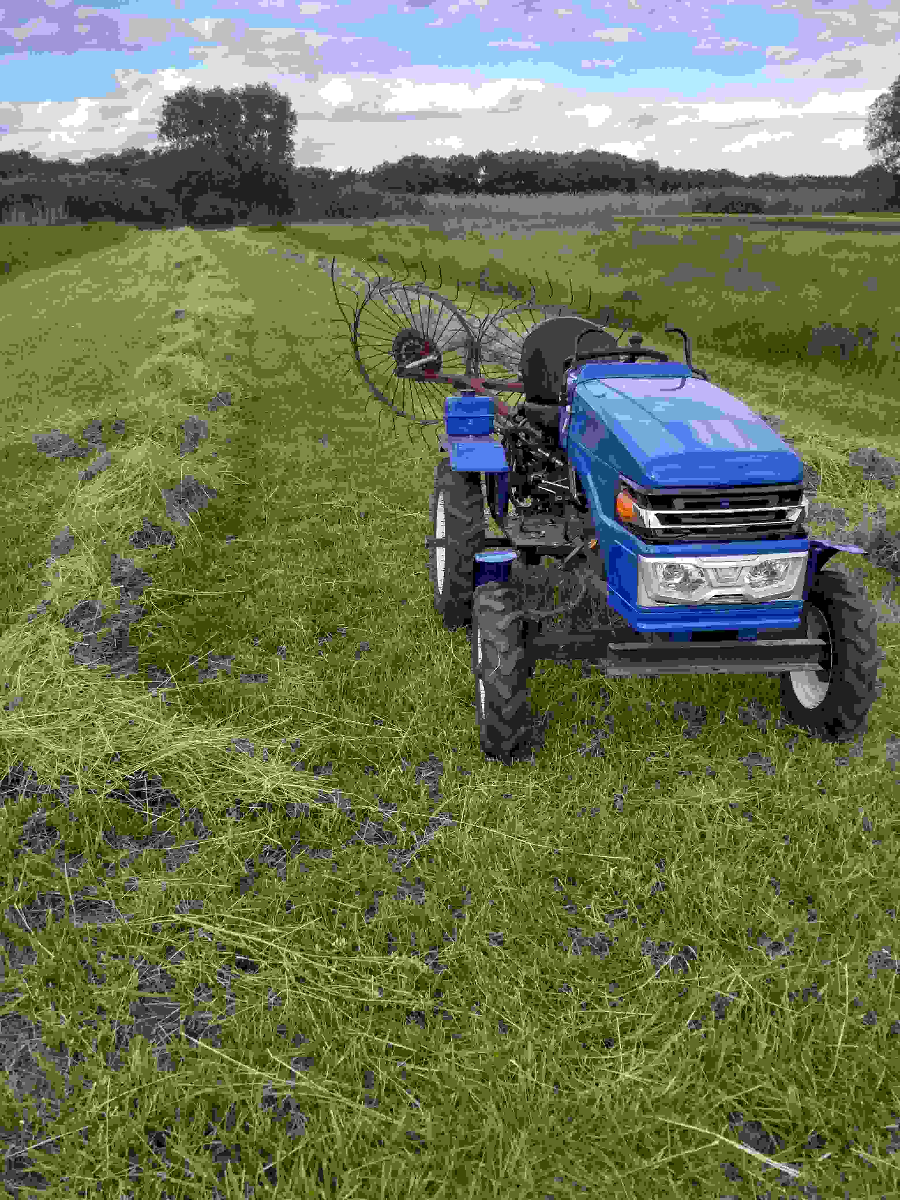

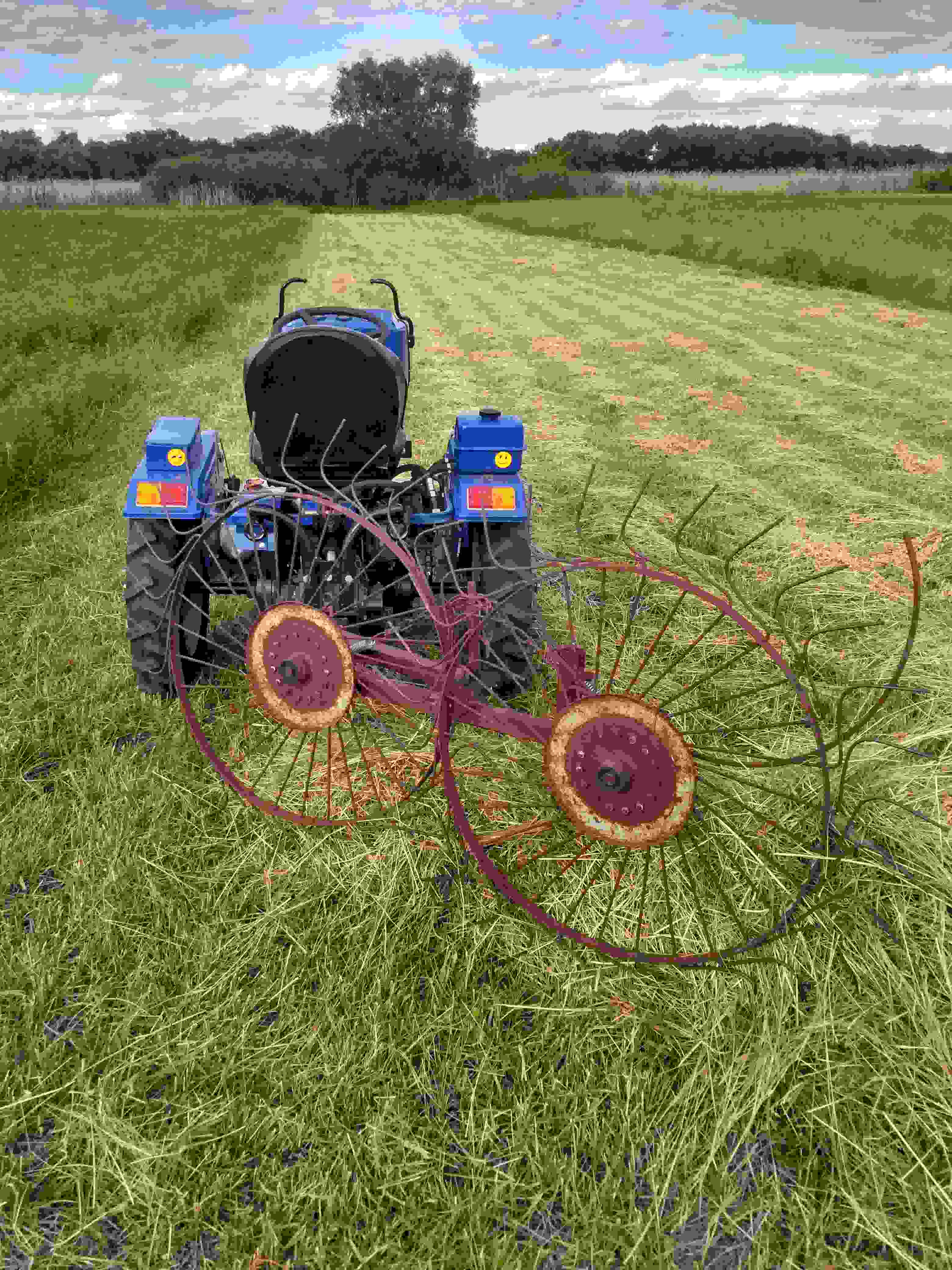

Уборка сена самодельними гребками.

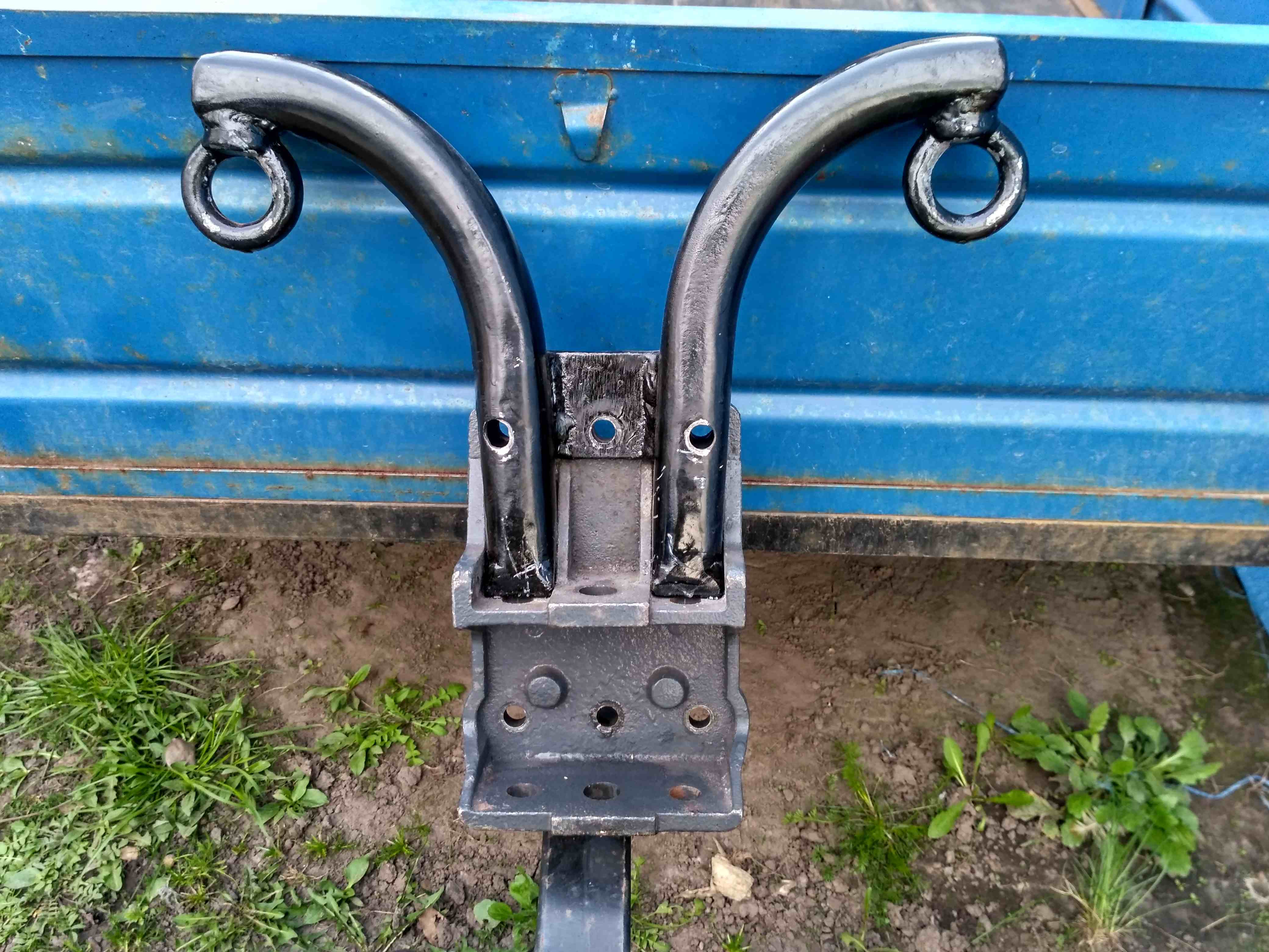

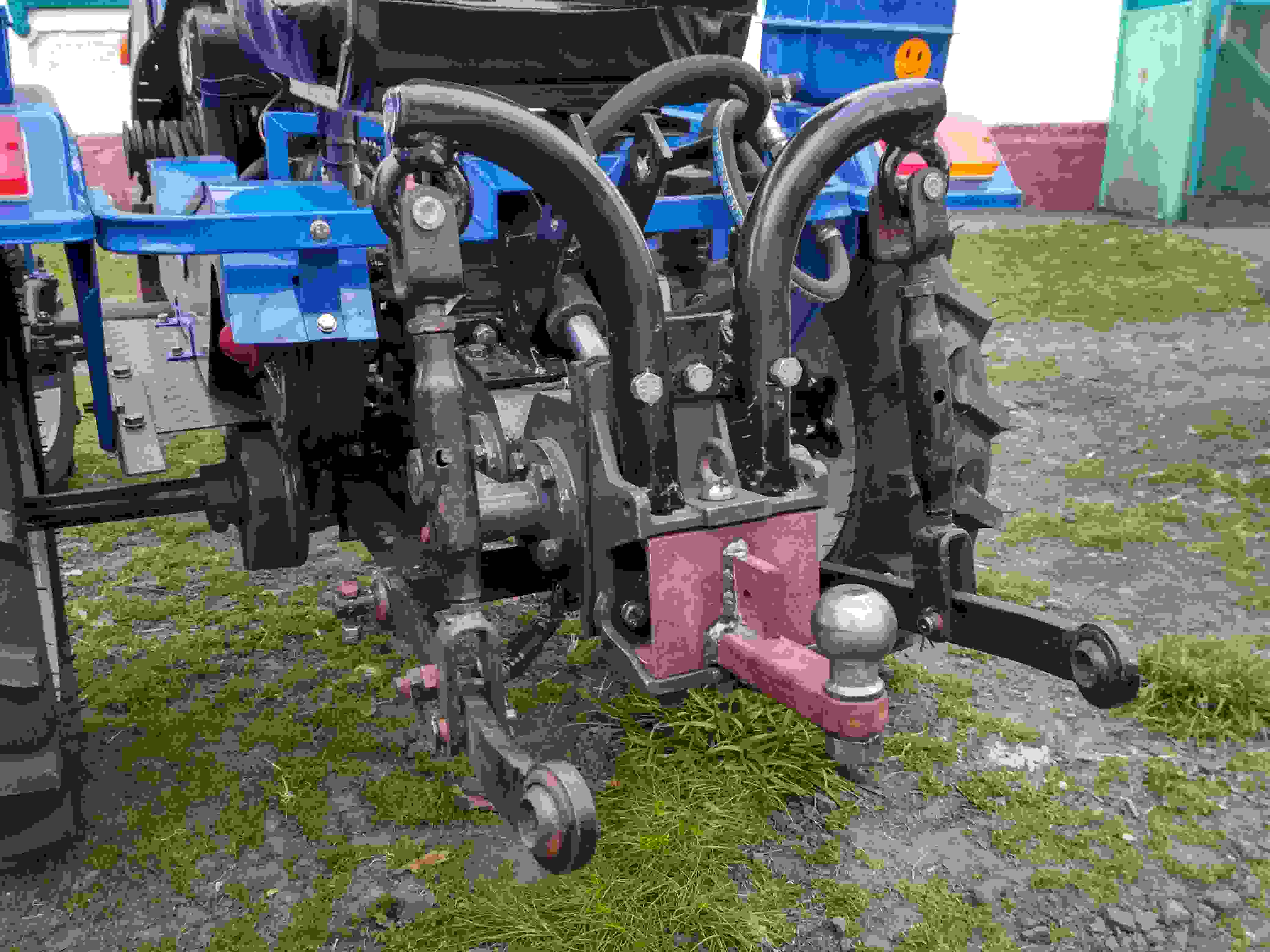

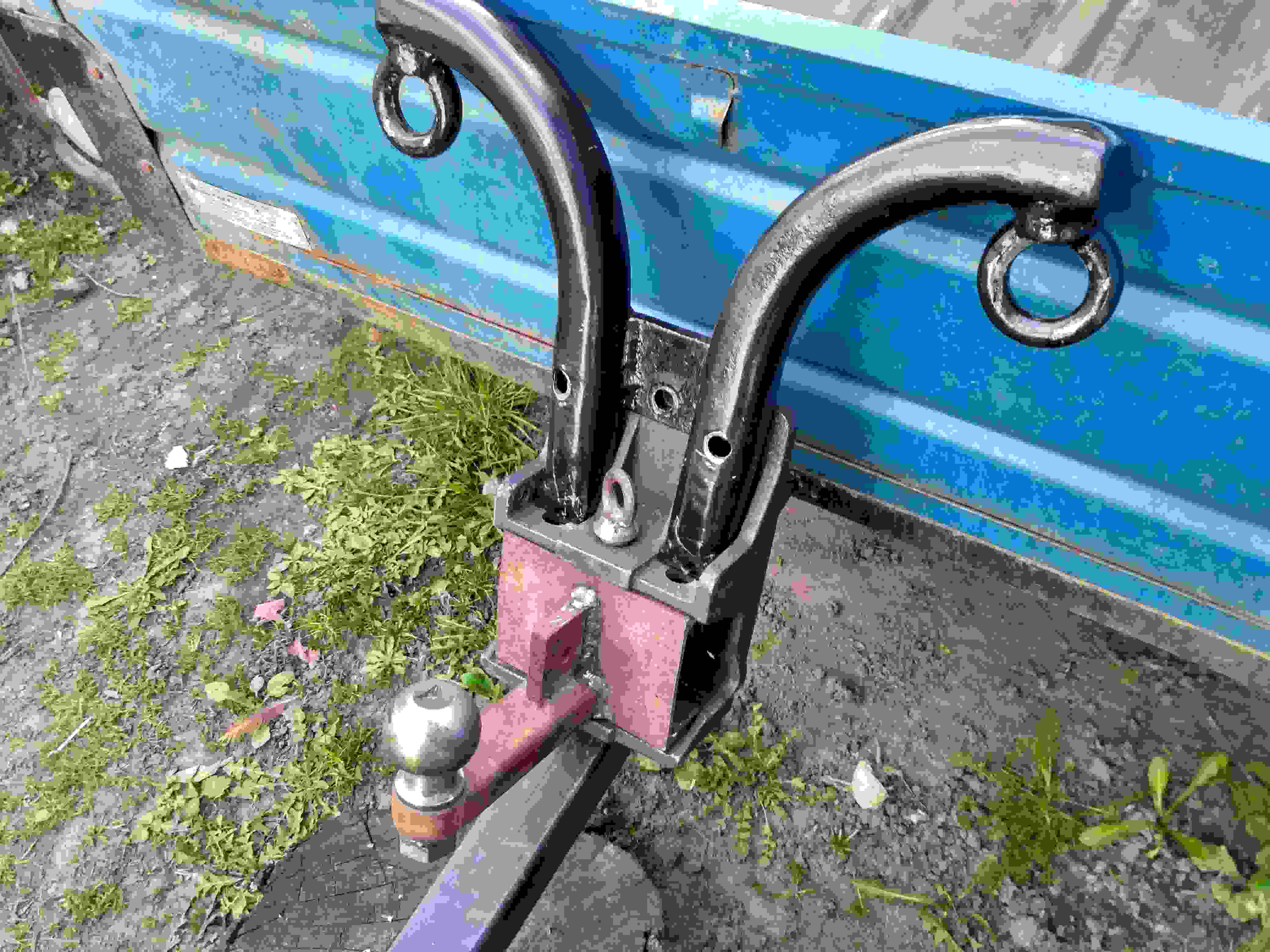

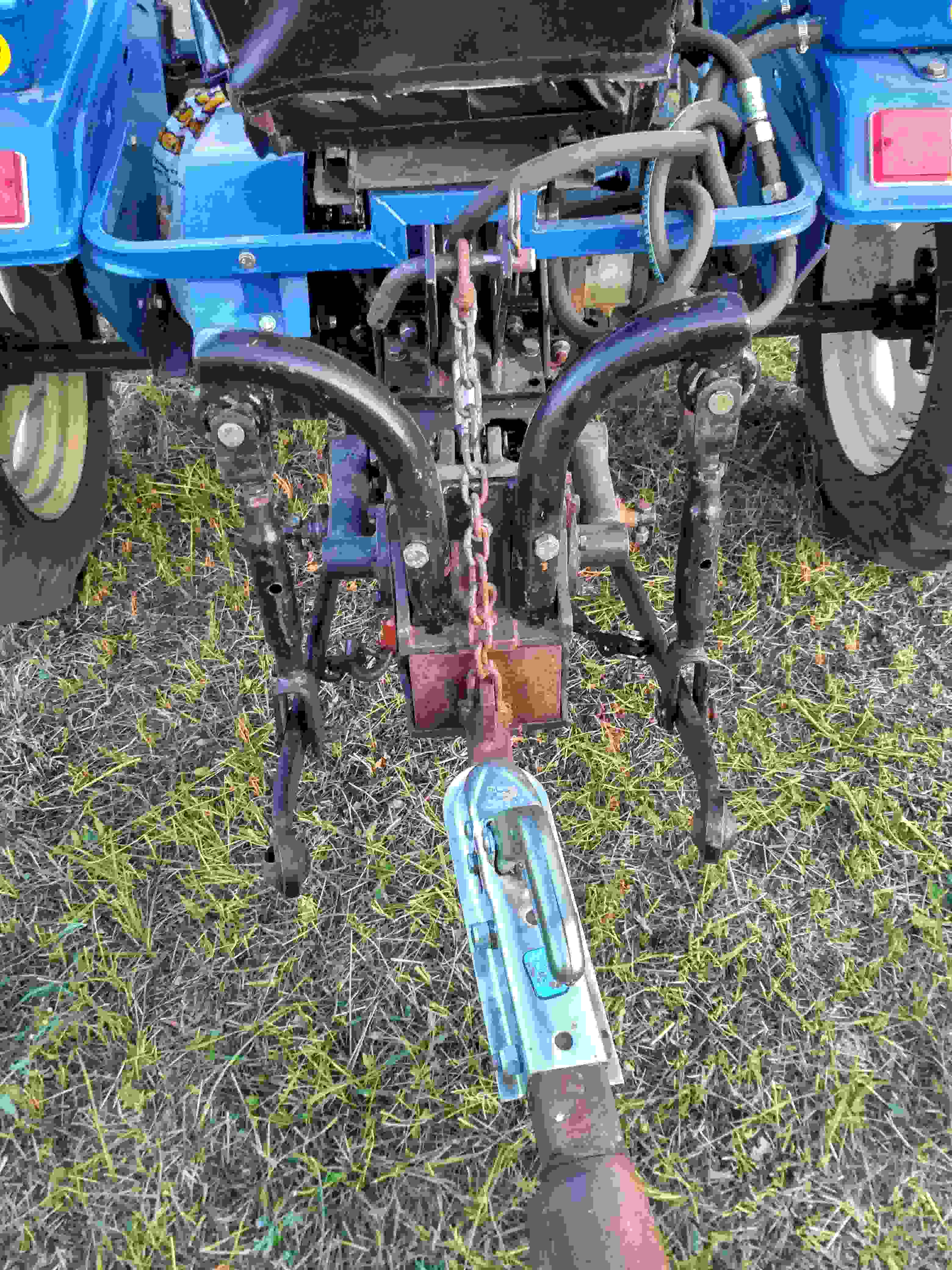

И немного о навеске.

Когда згребал сено далеко от дома забило радиатор то доп радиатор очень виручил.

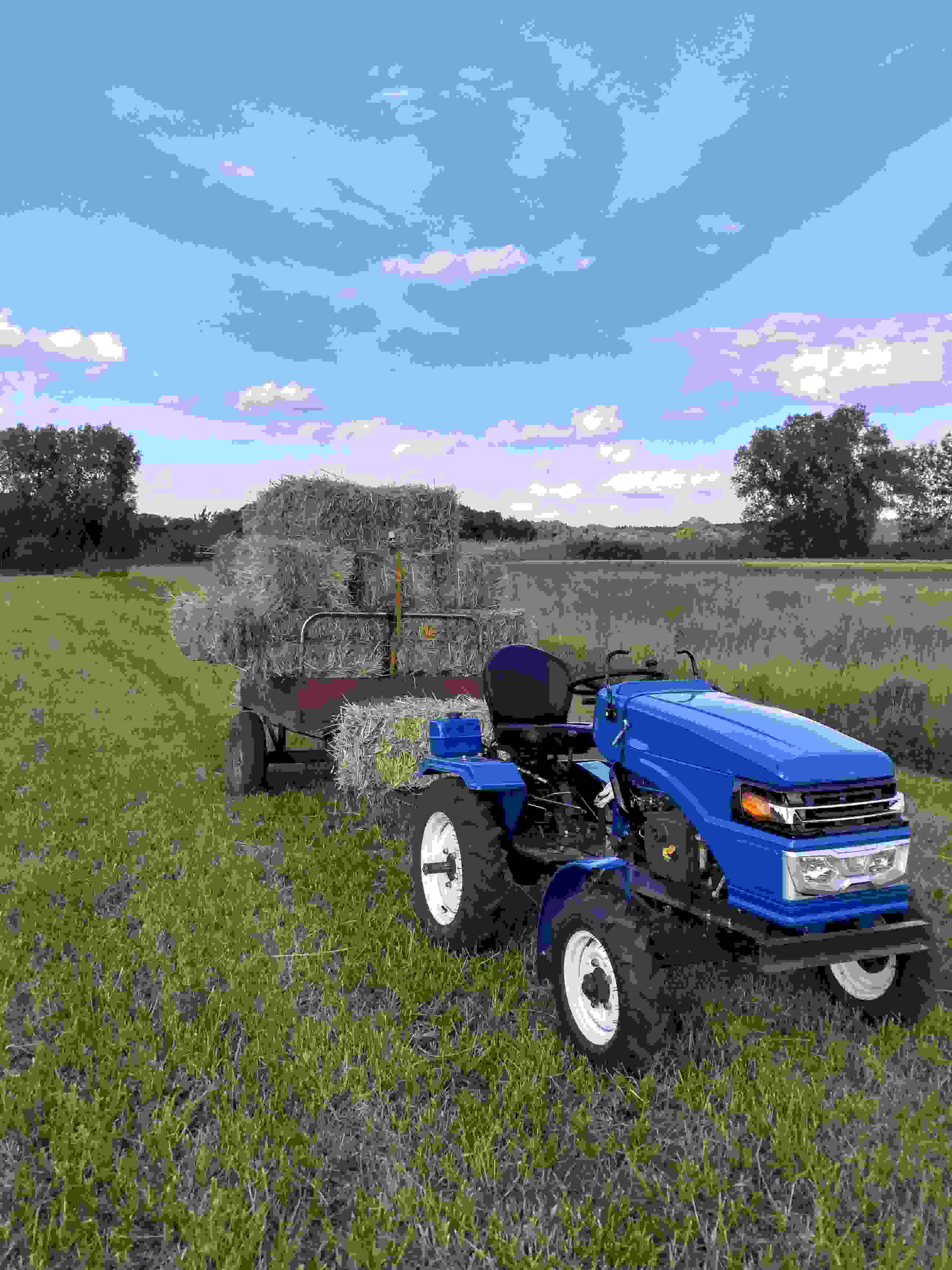

Так я вожу солому.
