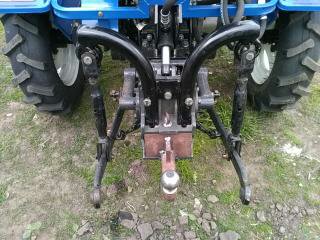

Отвалило на рубаке наконечник вала....
Пришлось переделать конструктив...
Чертежик
