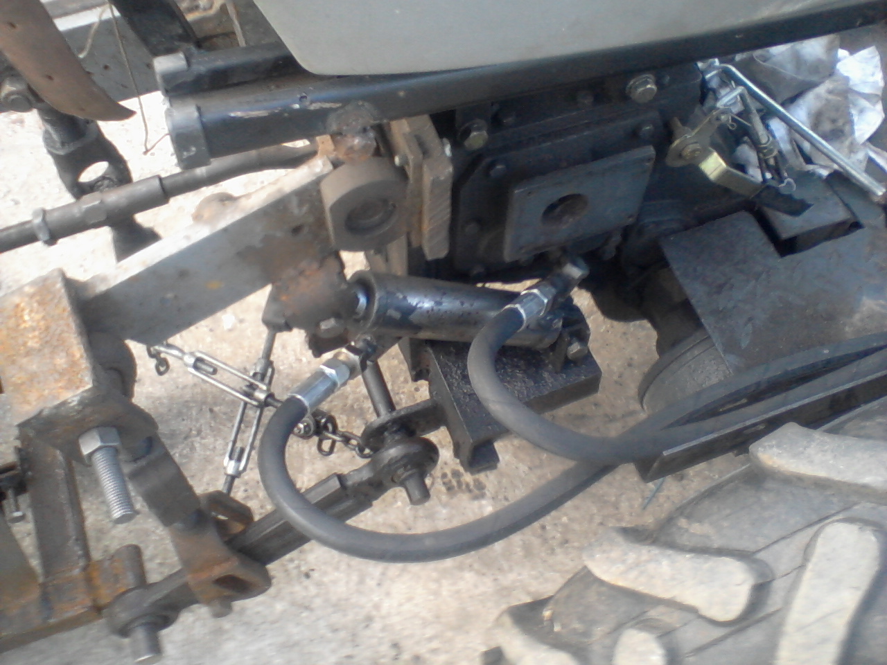

водокрут, А моторчик этот вибратор не растрясет?
15.08.2019 в 20:41:09
kanol, на культиваторе где он стоял его еще не так трясло,а сейчас он можно сказать в тепличных условиях :D
16.08.2019 в 15:26:53
водокрут, я давно продумываю вариант привода навесного оборудования не от Шкива Отбора Мощности далее ШОМ, а как у тебя от дополнительного двигателя. При наличии + одного двигателя привод получается на много проще. Имею мысль на доп. двигатель ставить центробежную муфту , что позволит управлять работой навесного с помощью сектора газа. Многие квадроциклисты делают себе подобные агрегаты и нормально получается. Навесное разное бывает, не знаю как тряска, нуждается ли подборе частоты в зависимости от поступательной скорости трактора, косилка точно нуждается. Когда есть два канала управления и навесным и самим трактором - это облегчает попадание в оптимальный режим. Картофлю соберёшь - будь добр, расскажи о твоём опыте, что да как!
16.08.2019 в 15:43:28
AVSh, У меня работает также
16.08.2019 в 16:13:46
водокрут, ты наверное меня вообще не понял. Управление газом под рукой должно быть однозначно. А если будет центробежное сцепление, то навесное можно будет вообще останавливать просто сбросив газ.
16.08.2019 в 16:28:13
AVSh написал: то навесное можно будет вообще останавливать просто сбросив газ.
Это было бы еще лучше
16.08.2019 в 16:49:18
AVSh, можете и такой привод сделать.

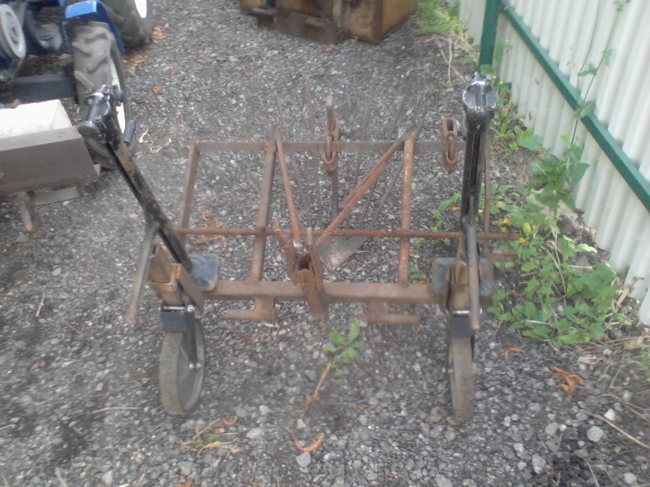

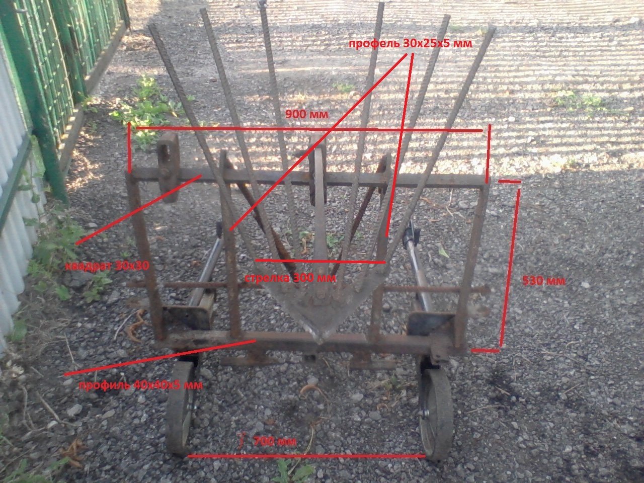

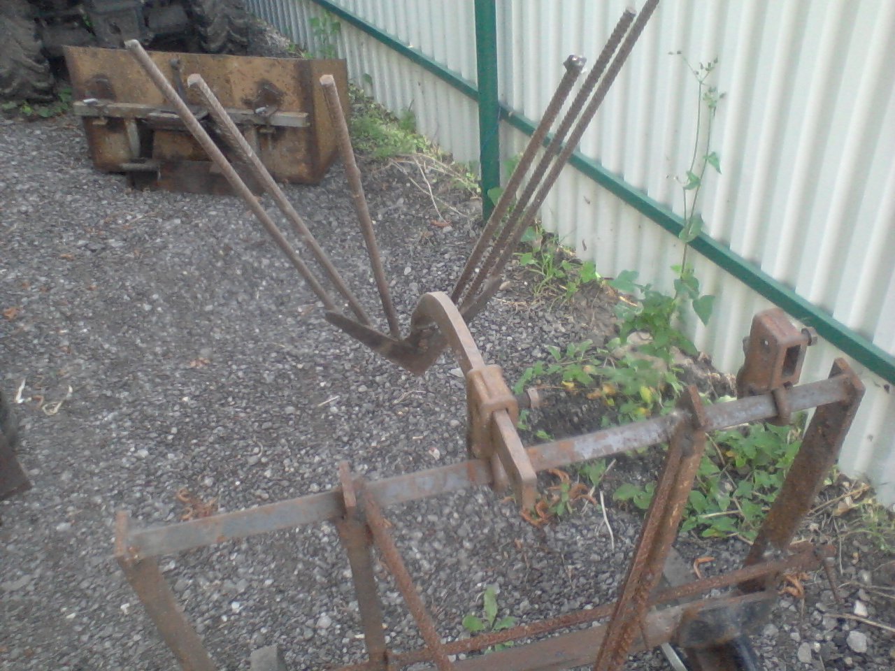

Доброй ночи, коллеги. Кажется очередная хотелка
подошла к завершению постройки. Осталось заточить нож, кое где швы и на поле, на испытания. Но точно знаю, что от лопаты я в очередной раз отлынил. Чертежи первые попавшиеся, времени осмысливать не было. Несколько вечеров и чуть чуть ночей и готово. Доводка потом.
23.08.2019 в 08:49:17
Анатолий Пск написал: Осталось заточить нож, кое где швы и на поле, на испытания.
Прекрасно получилось, как всегда ровненько. Боковые горизонтальные пруты на грохоте? Как, даже без макетов? ;) Только недавно были ткнуты мордой, что в теме по Агро обсуждали копалку. Ой смотрите, здесь то же могут.
23.08.2019 в 09:07:51
Jesha, привет. Боковые сегодня приварю. Прут закончился. Да все закончилось, и особенно терпение. Проверю в работе, затем доработаю. Предвидя "пинки" про сайлентблоки и прочее. Все будет! Макет- а это и есть макет, только действующий.
