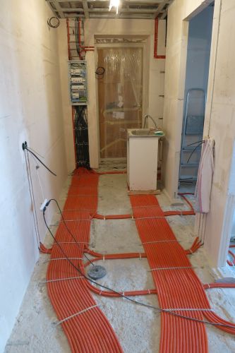

Также вот не особо навороченная электрика, уложенная по полу (отдельный респект http://www.el-fi.net/ ):
Как авторы мега-рецепта представляют запихивание всего этого в стену??
