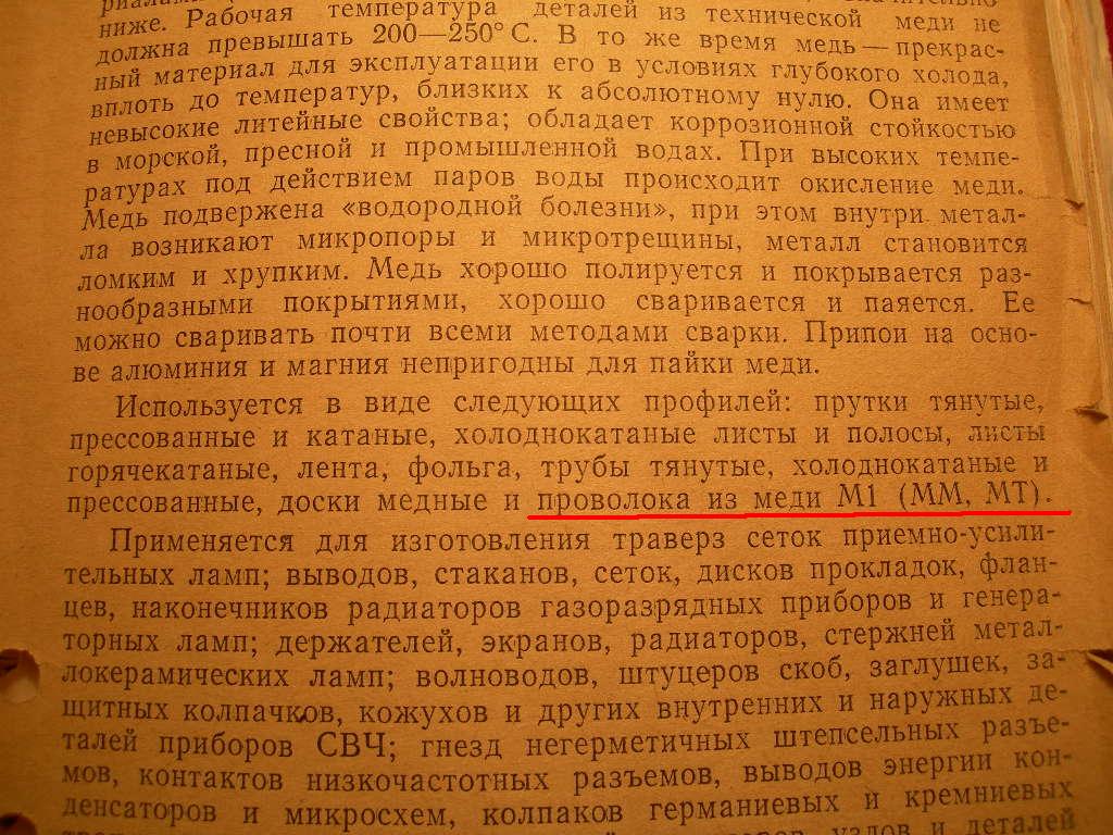

alenik написал : странными особенностями кабеля?
медь может быть отожженной и неотожженной

юра Т написал : медь может быть отожженной и неотожженной
Именно так... http://www.splav.kharkov.com/mat_start.php?name_id=1117
