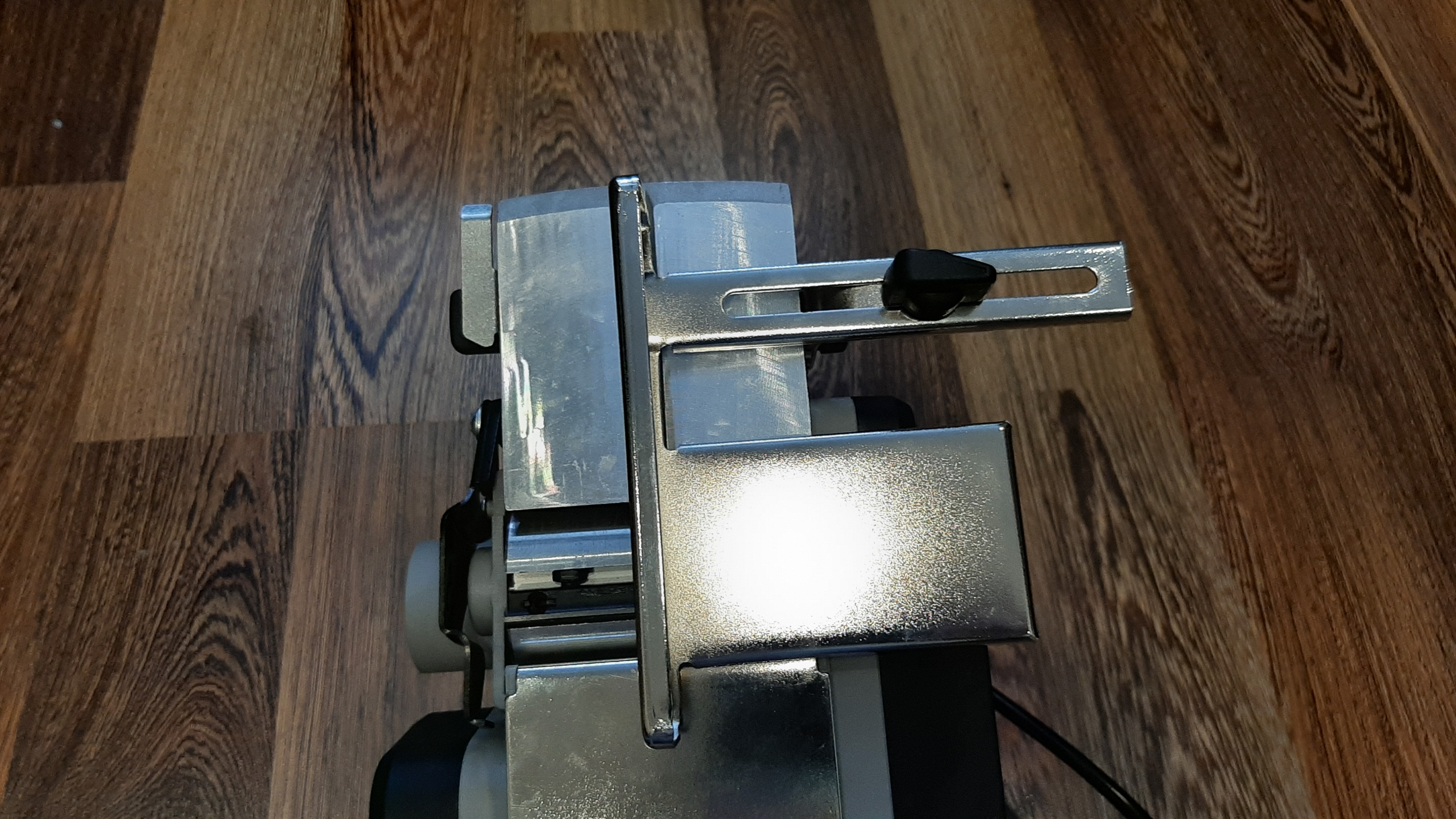

Купил Зубр ЗР-950-82. Опишу в кратце. Запаха из коробки нет, нечем не пахнет, в руке держать приятно, ручка прорезиненная, кнопка удобная. Регулировка глубины нормальная. Собрано добротно, но есть зазоры небольшие в некоторых местах, один болт ножа был незакручен. Имеет силиконовый вывод провода из рубанка. По параллельности подошв, в данной ценовой категории чудес не бывает, хотя и криминала нет, вроде есть небольшой перекос... Возможности отрегулировать нет. Ножи средние, сталь средней прочности. Строгает хорошо, мощности хватает, на сучках чуть чуть теряет обороты. Рубанок первый сравнить не с чем. В вентиляционной решетке двигателя убрал облой. Из неожиданного нашел посторонний кусок пластика. Выборку четверти не пробовал, направляющая имеет люфт, сделано все из штампованного металла, выглядит хорошо, сидит на своих местах средне, нечего страшного, может влиять на точность, давая погрешность. По ресурсу нечего сказать не могу. Для моих целей подходит, я доволен.
