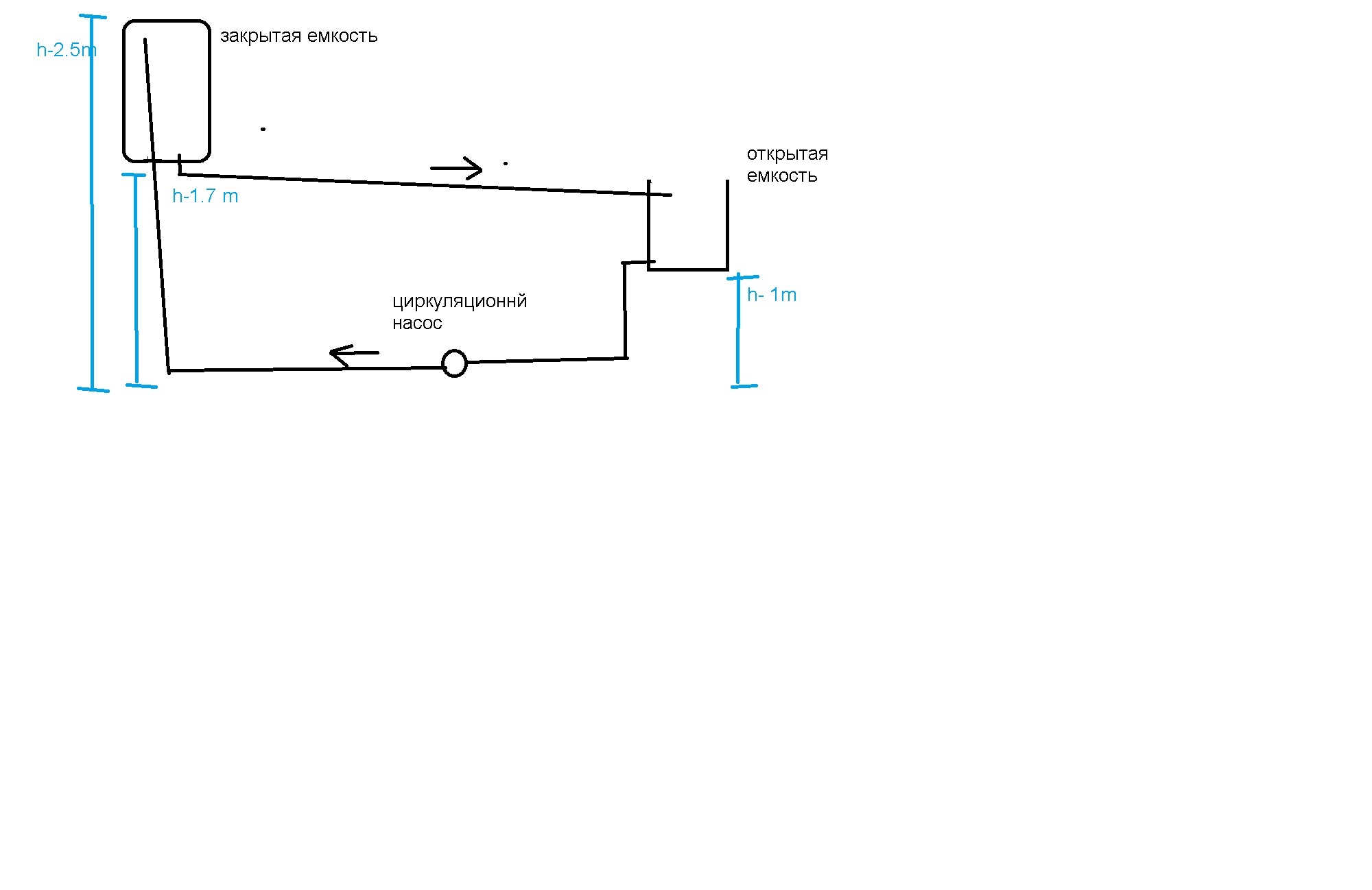

Вопрос к специалистам по циркуляционным насосам будет ли работать указанная на прилагаемом рисунке система (общая длина труб 10 м ,вода , tmax = 60 C )

Давление в одну атмосферу не маловато для насоса? Что за жидкость и какой температуры? Что за закрытая ёмкость и зачем она нужна?

groninpavel, насос накачает до уровня выходной трубы закрытой ёмкости...и всё. Если выходная труба закрытой ёмкости нарисована правильно, то емкость будет пустой. Если закрытая ёмкость всё таки бойлер, то выходная труба много выше. Это подогрев ванны?

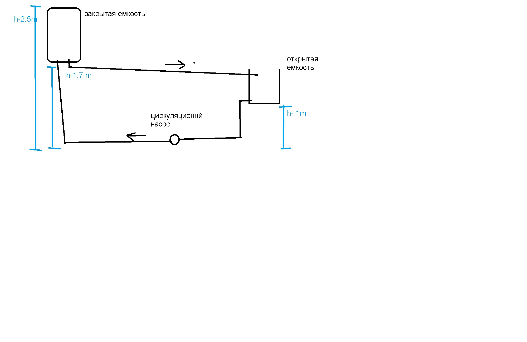

cineman; да выходная труба нарисована правильно а входная намного выше (бойлер) исправил рис. предварительный подогрев воды в открытой емкости до 60 градусов и как может повлиять заужение диаметра труб (1/2) на входе и выходе в бойлер относительно остальной трассы (3/4) и вот еще пару ссылок может поможет Вам объяснить мне реальность или не реальность моей схемы https://www.youtube.com/watch?v=57v2XoiG-F8&index=1&list=FLh7v8ZEwNtkmU7gjU1597ng https://www.youtube.com/watch?v=035jVR3ihII&index=2&list=FLh7v8ZEwNtkmU7gjU1597ng Спасибо!

groninpavel написал : да выходная труба нарисована правильно а входная намного выше (бойлер) исправил рис.
Вы неправильно исправили рисунок, всё наоборот.

groninpavel написал : а входная намного выше (бойлер) исправил рис.
В бойлере длинная трубка на выходе. На входе бойлера должен быть обратный клапан, который должен помешать ТЭНу сгореть без воды. Насос должен быть не чугунным отопительным. Перепад насоса должен быть большим, чтобы стабильно вскрывать обратный клапан.
groninpavel написал : как может повлиять заужение диаметра труб (1/2) на входе и выходе в бойлер относительно остальной трассы (3/4)
Не заметите. Перенос пары киловатт не проблема для циркуляционного насоса.

ВТБ! написал : Вы неправильно исправили рисунок, всё наоборот.
да в бойлере все наоборот но на рисунке вода подается через "выходную трубу" бойлера
cineman написал : В бойлере длинная трубка на выходе. На входе бойлера должен быть обратный клапан, который должен помешать ТЭНу сгореть без воды. Насос должен быть не чугунным отопительным. Перепад насоса должен быть большим, чтобы стабильно вскрывать обратный клапан.
да в бойлере все наоборот но на рисунке вода подогревается в открытой емкости подается через "выходную трубу" бойлера и возращается обратно
и если исключить в теории обратный клапан и тен то возможна циркуляция воды в системе и подойдет ли циркуляционный насос примерно - ( 3/4 , 4 м )

groninpavel написал : и если исключить в теории обратный клапан и тен то возможна циркуляция воды в системе и подойдет ли циркуляционный насос примерно - ( 3/4 , 4 м )
Выбор насоса определит разницу температур на входе и выходе из корыта. Чем больше скорость, тем меньше эта разница температури больше переносимая энергия. Но эта энергия будет стремиться к мощности ТЭНа. Озвученный насос перенесёт в 10-15 раз большую мощность.
