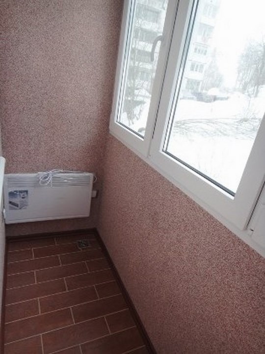

30.11.2014 в 21:18:48
Али-баба написал :
вот вообще без утепления.обогревателя хватает

По сути вопроса:
  • вынос батареи на лоджию незаконен и недопустим, если сохранено остекление между лоджией и комнатой (изначальное проектное или легкое французское раздвижное). В случае аварийного отключения отопления велик риск разморозки общедомовой системы отопления.
  • вынос батареи на бывшую лоджию незаконен, но условно допустим, если балконный блок и подоконный выступ демонтированы полностью и лоджия является частью комнаты. В случае аварийного отключения, выше шанс сохранить систему отопления за счет тепловой инерции всего здания.
На вашем месте, я бы смонтировал батарею в комнате сбоку от окна (сейчас существуют радиаторы увеличенной высоты) и дополнил лоджию электрическим теплым полом. Это исключает все проблемы с прокладкой труб на лоджию. У себя - демонтировал оконный блок, но оставил подоконный выступ и батарею в исходном состоянии. Дополнительный подогрев лоджии, в т.ч. электропол, на практике не требуется (второй сезон). Утепление - 100 мм ЭППС по кругу, пол 150 мм ЭППС.

по поводу батарей на лоджии. Первое и самое главное - батарея может быть не очень мощной, но должна быть на всю длину остекления. Она выступает своеобразным отсекателем холода. Тепловой завесой. Все теплые полы, короткие конвектора - путь к болезням и могиле. Если нужен действительно качественный утепленный и не сифонящий холодом балкон, то отопление должно быть соответствующим. Лично у меня на лоджии тепло и при -30. Но у меня другая ситуация - автономное отопление.
