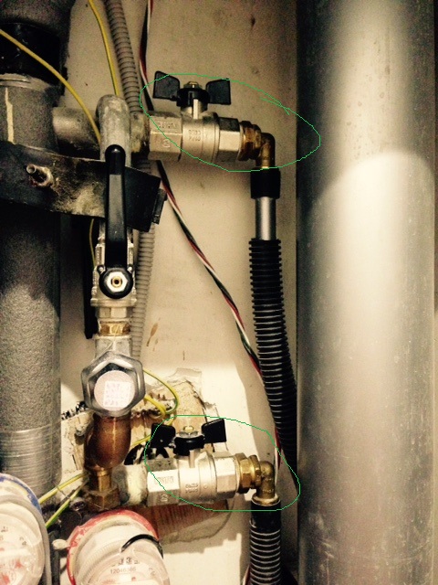

Antipups, фотографируйте, рисуйте - никто не угадает Вашего подключения. Стояк с отводами, высоту отводов и самого ПС.

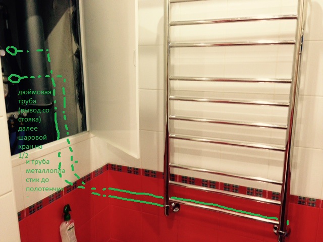

Mazayac все сделал, на фотке нарисовал схему (как смог). С коллегами на работе активно обсуждаем, но никто не может понять почему. Кстати, было дело, мне как то его сняли полностью со стены и опять повесили и он после этого 3 месяца проработал на отлично. По поводу высоты отводов, то отводы находятся ниже по уровню входов в стояк. И краны маевского находятся сверху полотенцесушителя.

Это не металлопластик, сшитый полиэтилен. Работать и не должен при таком подключении. Т.к. должно быть так: http://www.mastercity.ru/attachment.php?attachmentid=550961 Оба отвода ниже ПС.

Спасибо за науку. Решил ставить другой, на этот раз с учетом вашего совета.
